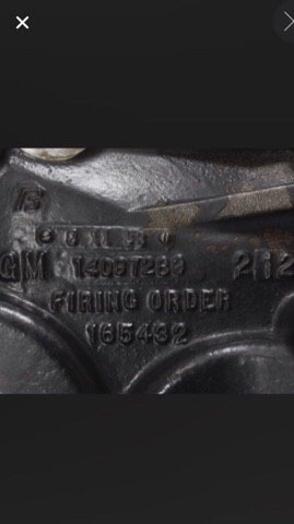

På motoren står det følgende nummer: GM 14097289
Jeg vet at den har blitt kjøpt hos https://minges.no/butikk/motorer-1/marine i tidsrommet mellom 2012-1014

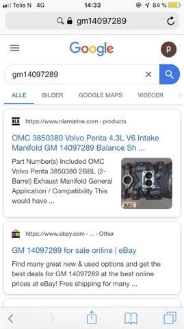

Når jeg googler nummeret, får jeg opp følgende i søkeresultat -> Volvo Penta 4.3L V6 Intake Manifold GM 14097289
Kan dette stemme? Går denne under samme betegnelse som Mercruiser 4.3 v6? Er det evt. noe register man kan søke opp dette nummeret for å få detaljer om motoren?
Hvordan går jeg frem for å finne ut f.eks hvilken olje jeg skal bruke, nytt oljefilter osv? Har man ikke kommet så langt i båtbransjen at man bare kan søke opp typ. reg nr. for å få opp riktige deler?
Hvor fant du det nummeret? På V8-motorene så står tenningsrekkfølgen på innsugsmanifoilden, om det er det samme på V6 så er det delenummeret på nettopp innsugsmanifoilden du har googlet og funnet.
Det skal stå et nummer til på blokka men det er så mye kvist på disse motorene at det ikke er bare bare å finne. Ring til Minge, de gir deg de opplysningene du trenger. Dette er egentlig en avkortet V8 så mange deler passer fra disse motorene også, er bare å sjekke delenummerne så ser du hva som passer overens.

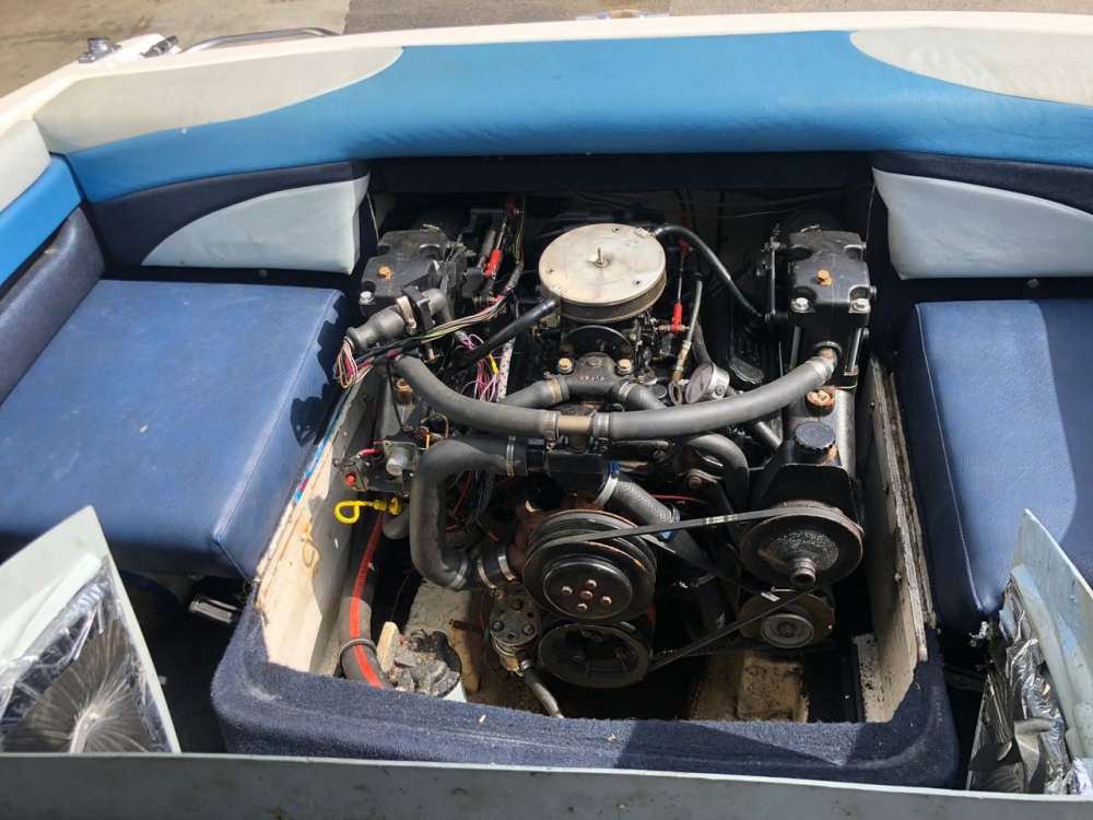

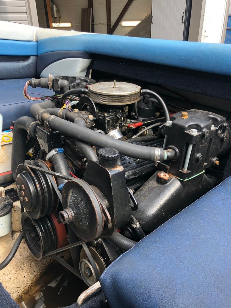

Motoren din er en GM 4,3 liter bilmotor som OMC,Mercruser og Volvo Penta marineserte på den tiden.
På bilde kan jeg se Volvo Penta reisere og manifolder samt VP farge på nedre reimhjul, mer om det senere.
Du har også identifisert innsugsmanifolden til å tilhøre en VP.
Så etter alle solemerker har du en VP motor som antagelig også har ett VP drev tilkoblet.
Hva mer kan vi se på bilde?
Jo,at det er en 2BBL forgasser så da har motoren rundt 175 hk og ikke rund 200 hk som med 4BBL forgasser.
Hvor gammel er motoren?
Antagelig ut i fra innsugningsmanifolden som har 12 skruer så er dette 1 generasjon 4,3 l som gikk opp til 1992.

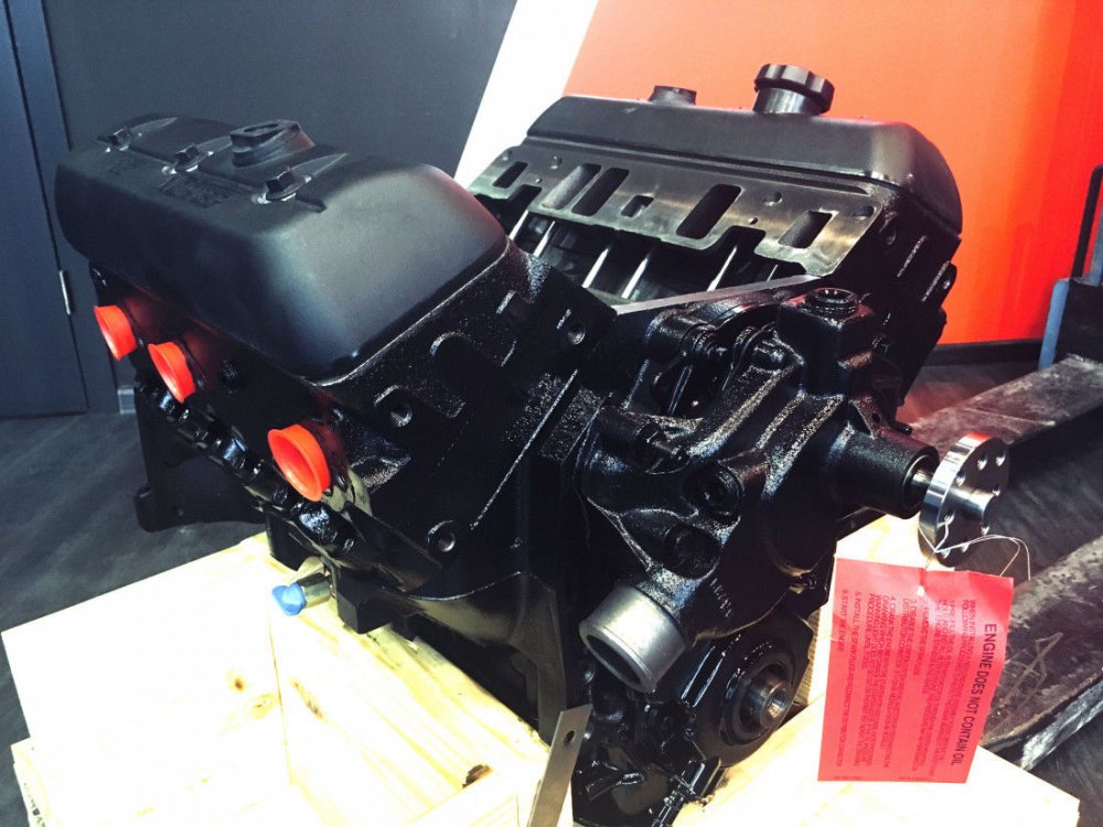

Antagelig er den "nye" motoren din en long block motor der top og block er fabrikk overhalt mens alle andre deler blir flyttet over i fra gammel motor.
Legger til at man kan få kjøpt ny produserte long block motorer da GM fortsatt produserer disse i Mecixo men disse er dyrere så trolig er motoren din en fabrikkoverhalt gammel  motor. Bilde viser en typisk fabrikkoverhalt long block.

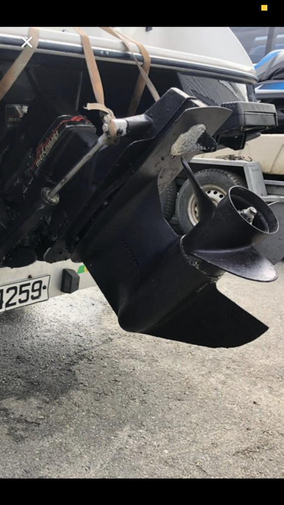

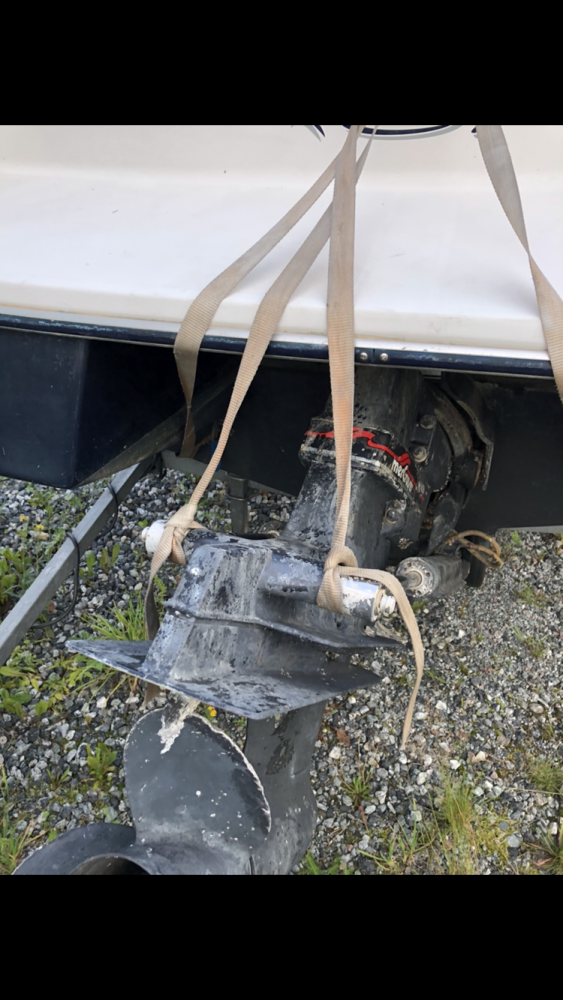

Ettersom drevet er av merke mercruiser så regner jeg med at det satt en mercruiser motor der før(?) Men det blir vel egentlig det samme, bare at den bygd om av VP og ikke mercruiser?
Ja det er det samme hvem som har bygd den om i de fleste tilfeller da delene stort sett går om hverandre
Det vi vet er at motoren din har VP style eksosmanifolder,VP harmonic balancer og VP innsugningsmanifold.
Antagelig har den Mercruiser moment omformer og kjølekåpe.
Siden du har Mercruiser drev så ville jeg sagt jeg hadde en Mercruiser motor også hvis noen spør.
