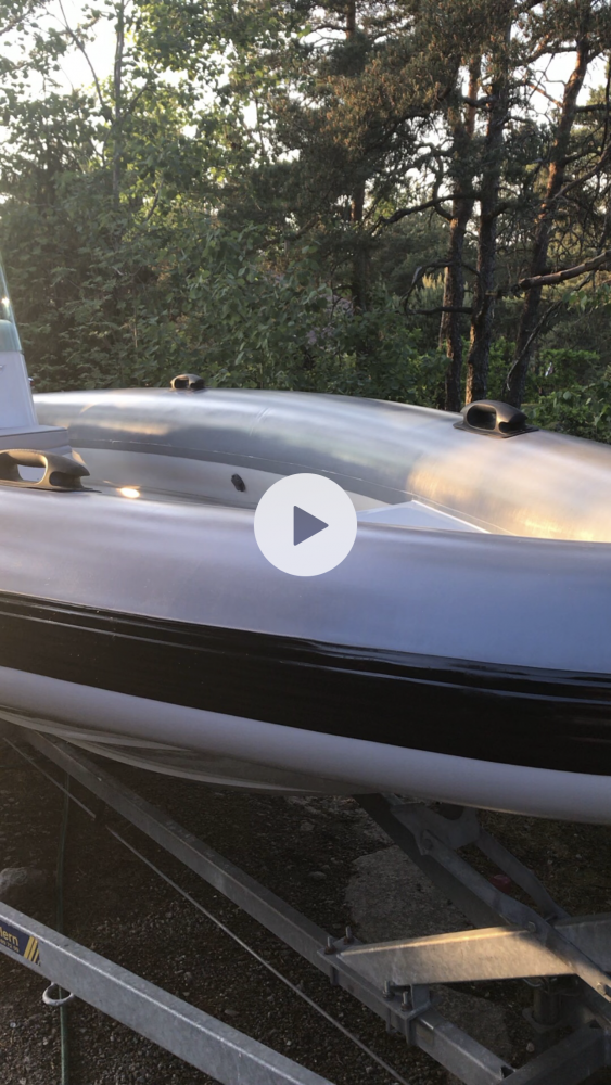

Hei, jeg har de siste 10 årene kjøpt «beautybagen» fra Polymarine. Den inneholder inflateable boatcleaner, inflateable boatfinish og GRP polish. Gir et Fantatisk resultat. Båten min har holdt seg meget bra i alle år. Den er fra 2004. Bilde av båten er screenshot under en video, men den gir en pekepinn. Synes båten har fin glans og er blank på tross av alder. Dette bildet er fra 2018.
