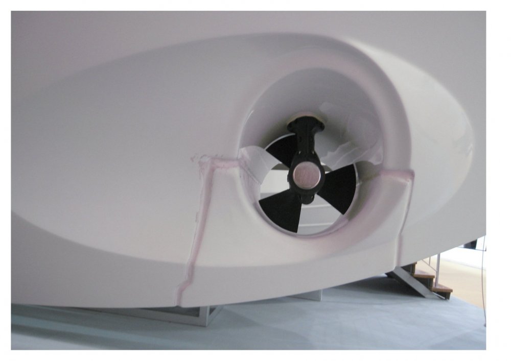

Fortego Svart 9.September.2019 Link til dette innlegget Svart 9.September.2019 Knude skrev On 2.9.2019 at 20.31: Siden det ikke er mulig at tunellen er en del av støpeformen til skroget vil dette være noe som settes inn etter at skroget er støpt og avformet. Da vil det være første kunden som bestiller med eller uten. Første baugpropell jeg monterte var i 1986 ( Polar 820 Exspress) å da var det høyst uvanelig med fenomenet. Husker at jeg samme år monterte i en Skarpnes 35 siden ikke noen på den fabrikken hadde gjort dette før. Utrolig mange båter har fått detteettermontert så hvem som har og ikke har er umulig å si. Faktisk er det nyere båter hvor tunnelen er en del av støpeformen. Blant annet Bavaria har jeg sett gjør dette. Men da er nedre halvdel av tunnel og skroget under tunnel løst og blir festet i etterkant av at skrog er tatt ut av form. Sikkert produksjonseffektivt, men i mitt hode gir dette økt risiko for lekkasjepunkter om nedre del blir boltet fast. Sitér dette innlegget https://baatplassen.no/i/topic/107732-viking-conquest-på-nye-tokt/ Link to post

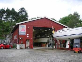

Lars H. Svart 9.September.2019 Link til dette innlegget Svart 9.September.2019 Da jeg anskaffet baugpropell til min Saga 27, satte jeg bort jobben til et firma som er spesialister på slikt. De holder til der jeg har båten på land om vinteren, Sonskilen. Arbeidet med montering og støping foregikk innendørs under kontrollert temperatur og fuktighet forhold. Prisen på arbeidet inkludert en Sleipner SE60 truster med 185mm tunnel kom på rundt 40k. Det elektriske gjorde jeg selv. I tillegg kom et par lapper for å flytte båten inn og ut av lokalene fra opplagsplassen. Jeg tenkte på å gjøre jobben selv, men fant ut at det var en dårlig ide. Jeg bruker jo båten fra isen går om våren i mars til godt ut i oktober. Å stå ute og støpe polyester mellom oktober og mars anså jeg som en dårlig ide, da heller spandere litt penger på å få gjort jobben av eksperter innendørs under kontrollerte forhold. Ellers er jeg kjempefornøyd med trusteren som jeg nå har hatt i 2 år. Hvordan jeg klarte meg uten i 30 år, forstår jeg ikke helt. Sitér dette innlegget Lars H. Helgesen, "Kapteinen" på Trudelutt (Saga27) med hjemmehavn i Son, Oslofjorden Nettsteder jeg drifter: trudelutt.com oljepionerene.no Skipshunden vår Som Paschuan i Soten sa på 1920-tallet: Ja, inte är jag mätt, men törstig är jag. Link to post
Torsen67 Svart 11.September.2019 Link til dette innlegget Svart 11.September.2019 Lars H. skrev On 9.9.2019 at 15.28: Da jeg anskaffet baugpropell til min Saga 27, satte jeg bort jobben til et firma som er spesialister på slikt. De holder til der jeg har båten på land om vinteren, Sonskilen. Arbeidet med montering og støping foregikk innendørs under kontrollert temperatur og fuktighet forhold. Prisen på arbeidet inkludert en Sleipner SE60 truster med 185mm tunnel kom på rundt 40k. Det elektriske gjorde jeg selv. I tillegg kom et par lapper for å flytte båten inn og ut av lokalene fra opplagsplassen. Jeg tenkte på å gjøre jobben selv, men fant ut at det var en dårlig ide. Jeg bruker jo båten fra isen går om våren i mars til godt ut i oktober. Å stå ute og støpe polyester mellom oktober og mars anså jeg som en dårlig ide, da heller spandere litt penger på å få gjort jobben av eksperter innendørs under kontrollerte forhold. Ellers er jeg kjempefornøyd med trusteren som jeg nå har hatt i 2 år. Hvordan jeg klarte meg uten i 30 år, forstår jeg ikke helt. Kan ikke si meg mer enig:-) Sitér dette innlegget Link to post
Lars H. Svart 11.September.2019 Link til dette innlegget Svart 11.September.2019 I og med at jeg er så fornøyd med de som gjorde jobben med trusteren min, får jeg vel nevne firmaet, Polyglass med hjemmeside her. Sitér dette innlegget Lars H. Helgesen, "Kapteinen" på Trudelutt (Saga27) med hjemmehavn i Son, Oslofjorden Nettsteder jeg drifter: trudelutt.com oljepionerene.no Skipshunden vår Som Paschuan i Soten sa på 1920-tallet: Ja, inte är jag mätt, men törstig är jag. Link to post
