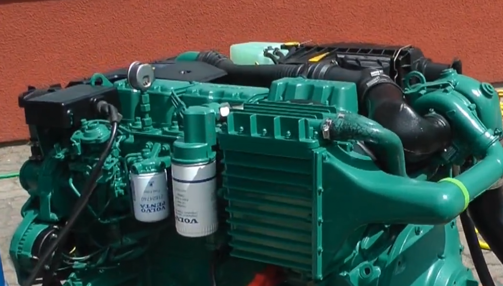

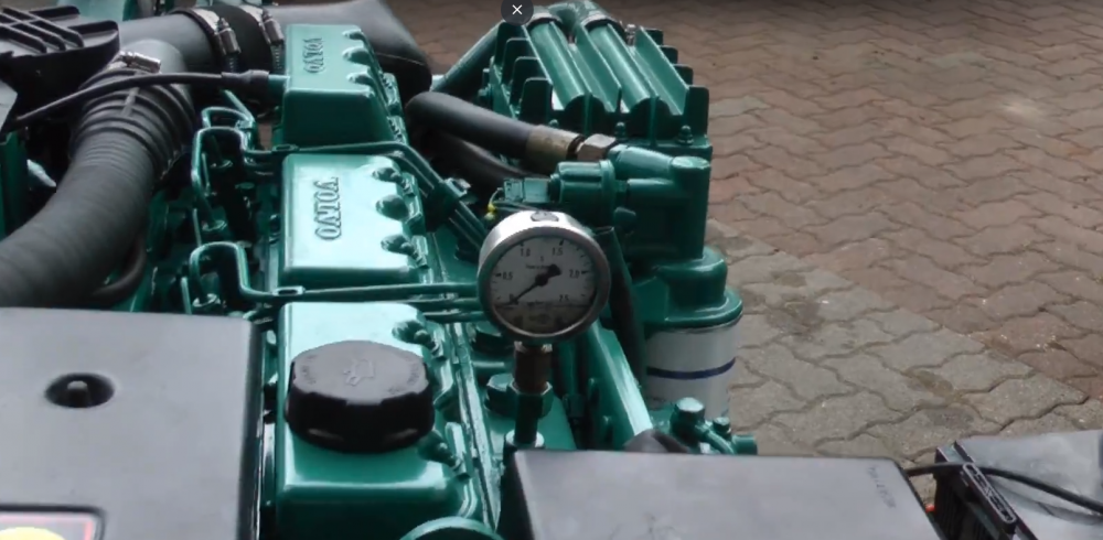

TrikkerN Lønning Svart 10.September.2019 Emnestarter Link til dette innlegget Svart 10.September.2019 (redigert) I vinter skal det gjøres en del ombord. En av de tingene som står på lista er å montere turbotrykkmåler.(Instrument, ikke manometer) Er dette riktig plassering? Og hva slags gjenger? Redigert 10.September.2019 av TrikkerN Lønning (see edit history) Sitér dette innlegget Link to post
