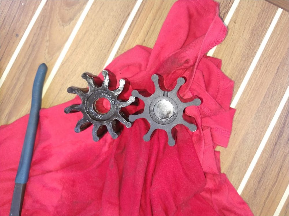

Maskinisten (Yanmar 4LH-DTE) har hatt litt hetetokter i sommer, så jeg har renset kjølesystemet og skiftet impeller.
Mens jeg holdt på, la jeg merke til at den gamle og nye impelleren ikke er helt like.
Den gamle har 10 vinger, mens den nye har 8 vinger. Ellers er de like, det vil si samme diameter, lengde og spline.
Skulle tro den med 8 vinger har større fortrengningvolum/omdreining, men spiller det egntlig noen rolle?
Er det noen som vet hvilken som er rett, og om det vil ha noe å si for kjølekapasiteten?
