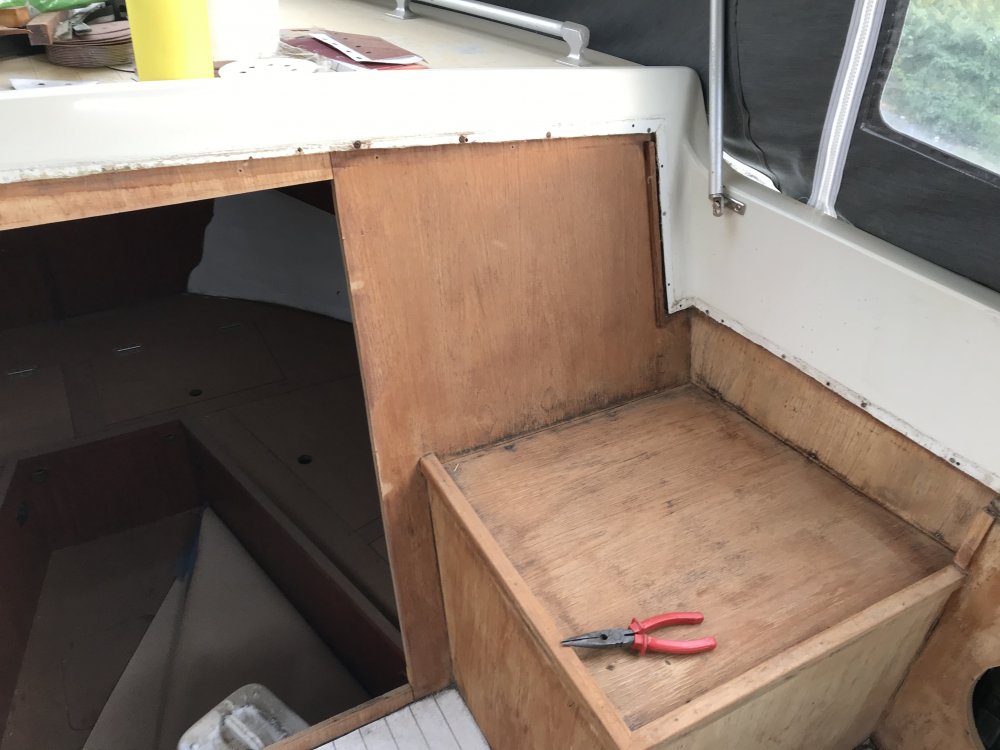

joelle Startet 4.September.2019 Del på Facebook Startet 4.September.2019 Lurer på hvilken type av tettings masse jeg kan bruke på lakkert treverk. noen som har erfaring. det er oljebasert trestjerners lakk som er brukt Sitér dette innlegget Link to post Share on other sites More sharing options...
Hakkannen Svart 4.September.2019 Del på Facebook Svart 4.September.2019 Er det en lakkert flate som har sprukket opp, eller er det mellom lakkerte bord du ønsker tette? Har du et bilde av prosjektet? Lettere å komme med konstruktive svar jo mer info man får Sitér dette innlegget Link to post Share on other sites More sharing options...

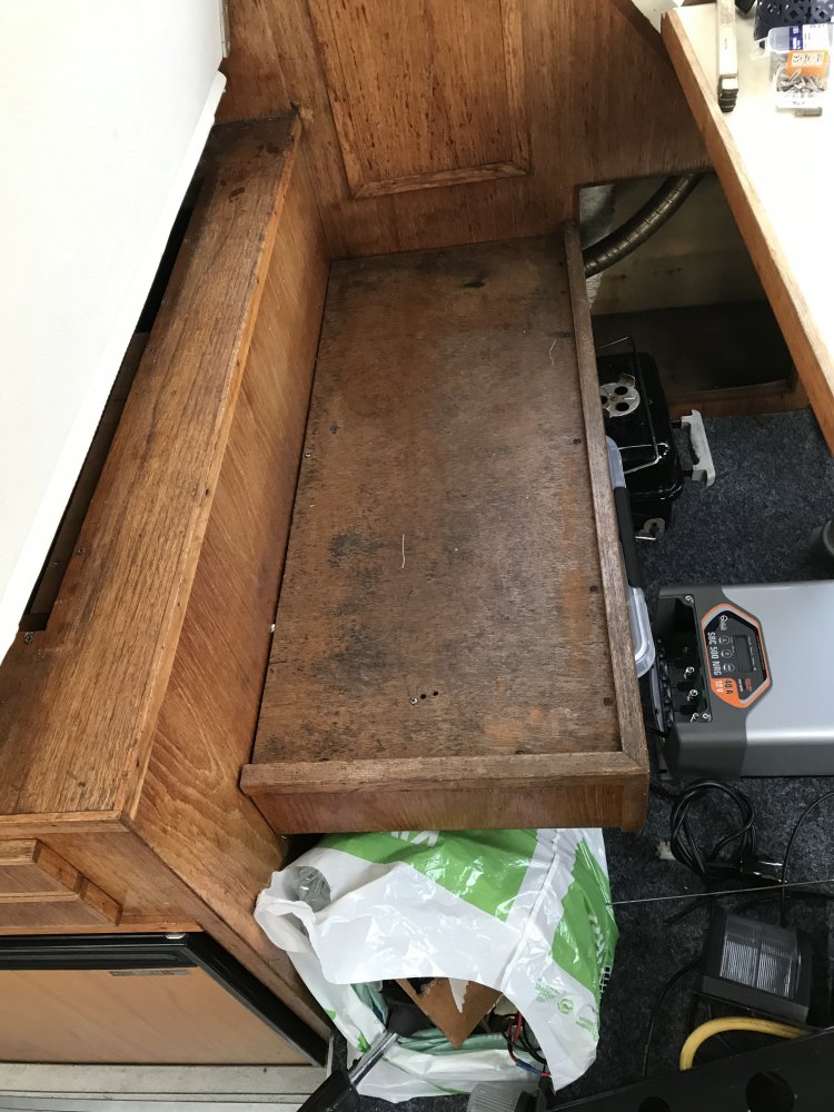

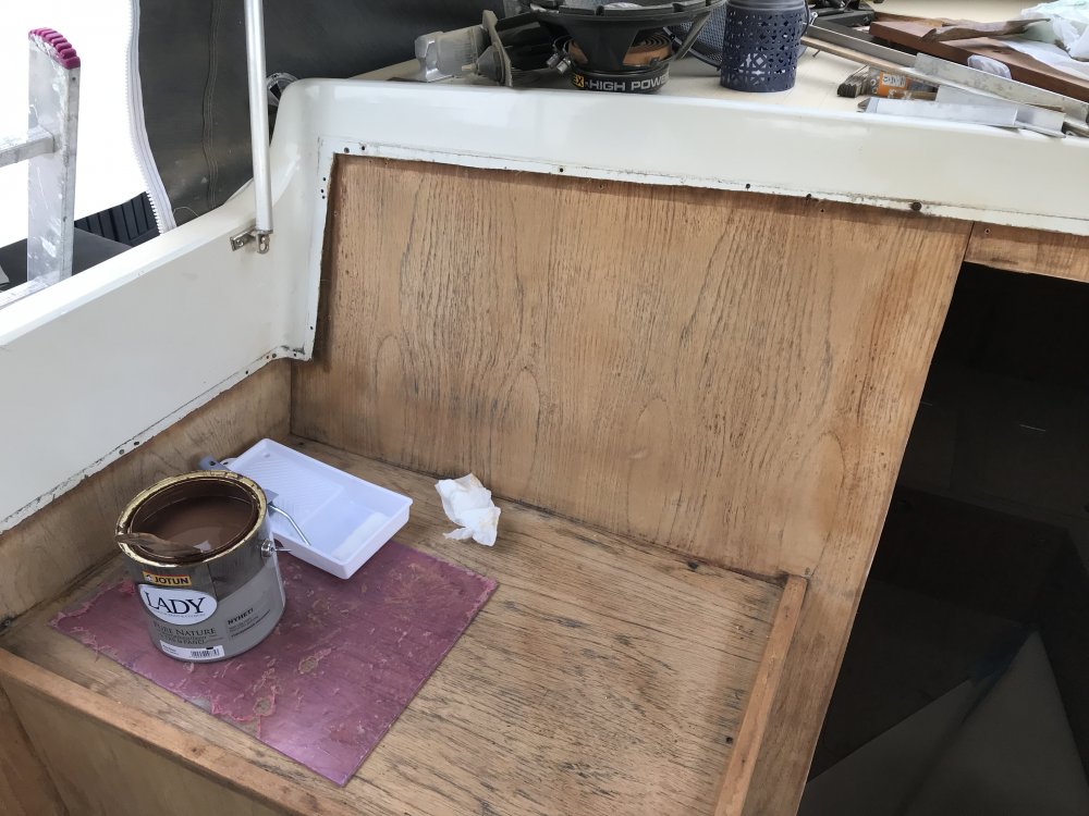

joelle Svart 4.September.2019 Emnestarter Del på Facebook Svart 4.September.2019 (redigert) Her er bilder innen jeg begynte å slipe, å etter. har i dag lagt første lag med lakk. har beiset ett strøk, å tanken er å legge sika eller lignende som slutt som en ramme, sånn at eventuelt vann ikke kan trekke ned i skøtene Redigert 4.September.2019 av joelle (see edit history) Sitér dette innlegget Link to post Share on other sites More sharing options...
joelle Svart 4.September.2019 Emnestarter Del på Facebook Svart 4.September.2019 Sitér dette innlegget Link to post Share on other sites More sharing options...
Knude Svart 4.September.2019 Del på Facebook Svart 4.September.2019 Har veldig god erfaring med Simson tette/lim masse. Ble brukt til liming av lister på lakket innredning,fuging mellom lekkede flater osv. Dette på en av de større båtfabrikkene. Om det er stor forskjell til andre tilsvarende produkter vites ikke men Ertec A/S i Tvedestrand vet jeg bruker denne mellom glass og aluminium.(en av de større produsentene av vinduer og dører til båt. Sitér dette innlegget Bygger 47 fot Trawler Yacht tegnet av Bruce Roberts Goodson Bygge 47 fot Trawler Yacht fra cd til ferdig båt Link to post Share on other sites More sharing options...
Eureka Svart 5.September.2019 Del på Facebook Svart 5.September.2019 Blir plata utsatt for vekt/ belastning/ bevegelse ? Tenker på at en fuge kan løsne ved bevegelse. Antar det er mellom vertikale plater og horisontal plate det skal fuges? En teaklist langs kanten kan gjøre det pent etter fuging. Brun tek7 funker sikkert. Sitér dette innlegget Link to post Share on other sites More sharing options...
KDB Svart 5.September.2019 Del på Facebook Svart 5.September.2019 Tec7 blir alt for hardt, brun sika hefter bra på lakkert treverk. Sitér dette innlegget Link to post Share on other sites More sharing options...
