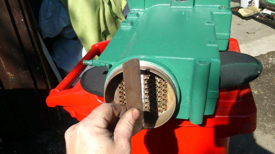

Hvis den lekker i overgangen imellom plate og rør, så puss det, kjøp masse tinn og en propanbrenner, så fyller du bare på rundt rørene
Hvis boblene kommer ut av røret, så er det selve røret som er kaputt
Hvis det begynner og boble i flere rør samtidigt, så kan det være en overgang fra rør til plate på motsatt side veksleren
