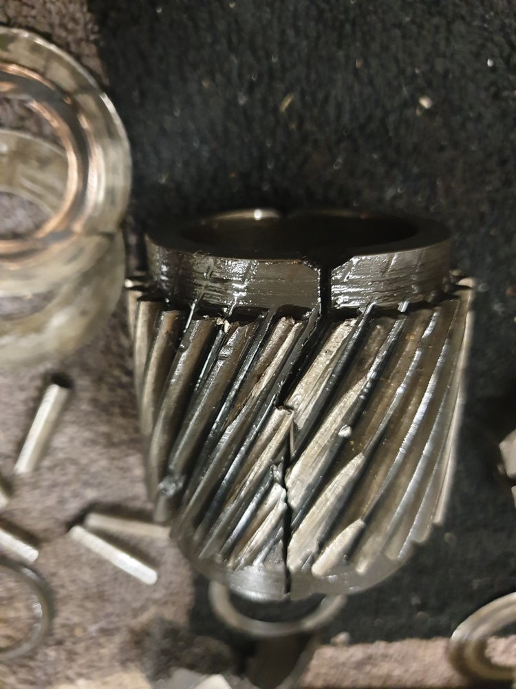

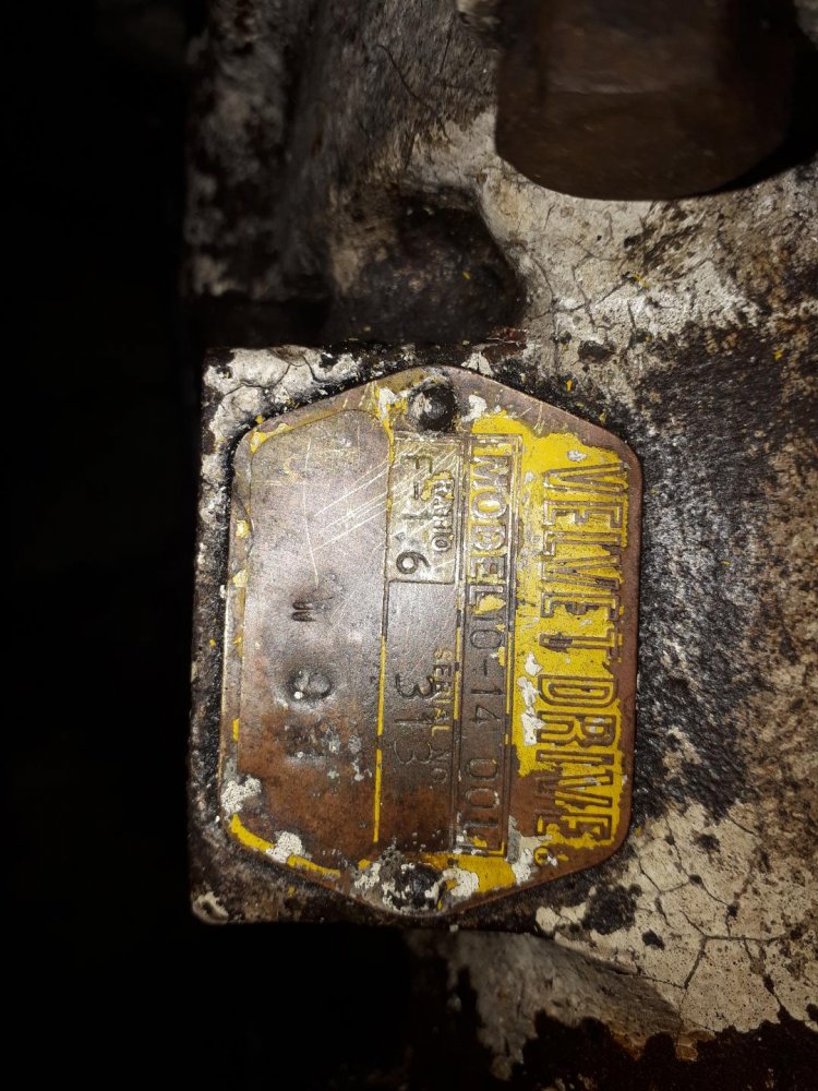

Hei.Jeg har en god gammel årgang av en princess 37 ..1976 mod med
To Ford 2704 6 syl med borg warner  gir .10-14-001 på Babord side Og 1014-002 på Styrbord side.
Har akkurat kjøpt denne og på veien hjem så gikk styrbord girkasse til H.......??.
Er det noen som har et slik liggende eller vet om noen som muligens har?
Trenger dette veldig for båten ligger nå rett ved mandal óg jeg skal ha denne til Sarpsborg ??

Hei.Har vært i kontakt med dem .Dem hadde ikke dette giret eller den type utveksling som jeg trenger. Alt for gammelt fikk jeg beskjed om.

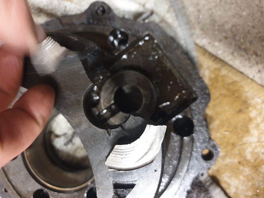

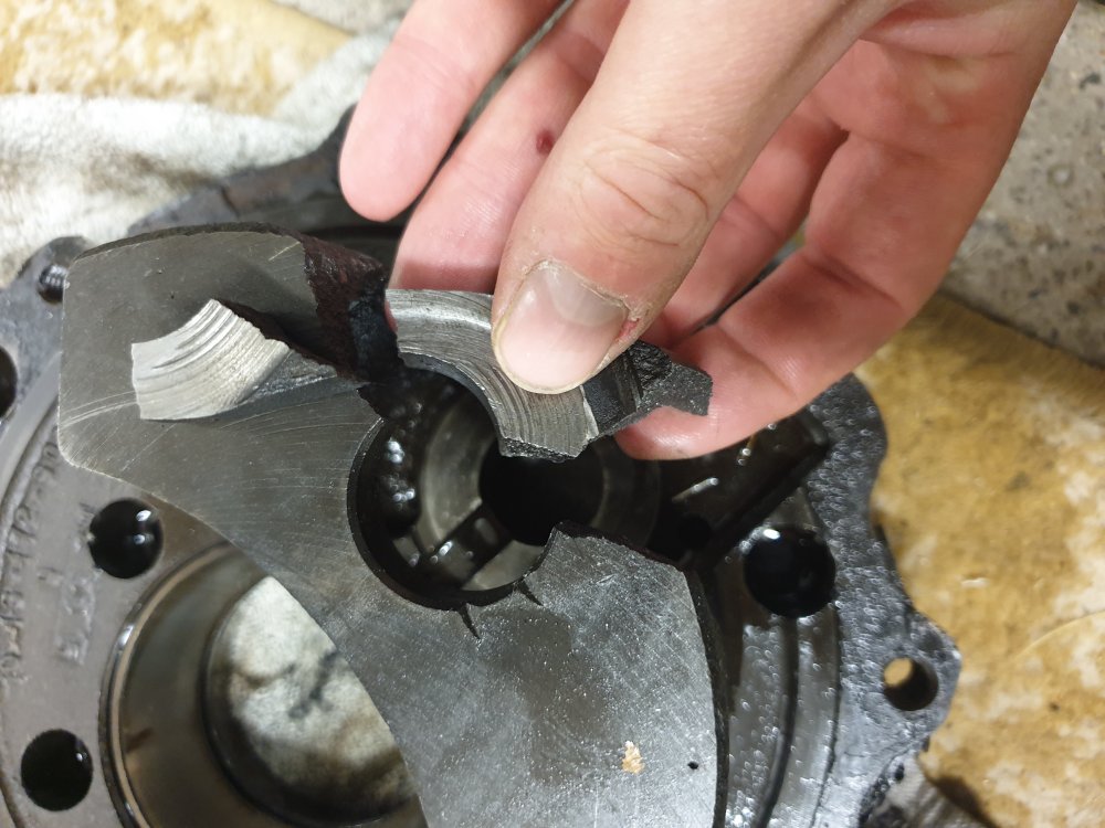

Vi byttet olje på begge motorene og girene før vi kjørte.Det var utveksling på giret som tok kveld .Vi hørte en smell under båten og så skrapet det til i kassa.
husky dane 85 skrev for 1 time siden:
 Reduksjon er 1-1,6 slik eg tolkar da,002 er sikkert dreie retningen på propell trur eg.fekk du noko i propellen som utløyste detta?dersom ja så har du kansje ein forsikring som dekkar dette.deler er sikkert svert vanskeleg å skaffe.ta ein tlf til Joros Disel i Stavanger han har muligens ei løysning.lykke til.

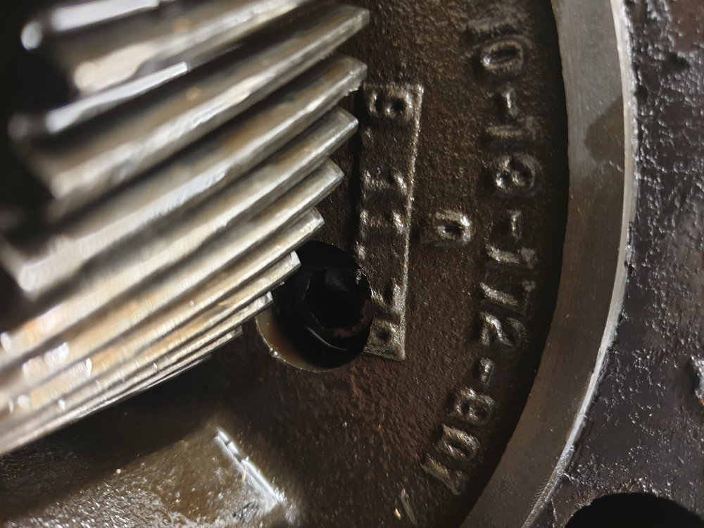

Hvis Joros fremdeles er oppe og går, burde de vite. Kjøpte gir av dem på 70-tallet. Ellers er vel Progress Maskin i Oslo importør av BW så vidt jeg vet. Spørsmålet er også hvor det ekstra tannhjulet som bestemmer om kassa er H- eller V-gående sitter. Med flaks er reduksjonskassene like.
