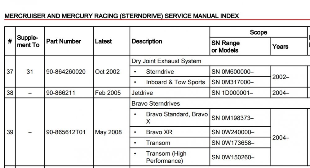

Teerex Svart 15.September.2019 Link til dette innlegget Svart 15.September.2019 (redigert) Girspaken skal stå i NØYTRAL når man demonterer eller montere Bravo 3 dreve. Anbefaler å laste ned servicemanual evt. i det minste installasjonsmanual eller Owners manual (Operation and maintenance manual). Ligger "overalt", sikkert i dokumentarkivet her inne også. Men vanligvis er demontering av drevet og videre operasjoner kun omtalt i servicemanualen. Eller gjøre som jeg, kjøpe hele servicemanualen i bokform også NB! Det er flere utgaver av den. Jeg har manual #28 som dekker 2000-2004, da mitt Bravo 3 drev er fra 2003. Mye er likt men en del detaljer er endret opp igjennom årene. Endringer finnes det også informasjon om i såkalte "bulletins" som utgis stadig vekk gjennom produksjonsårene. Til ditt drev er det nok service manual #39 som gjelder. Det som Mercury gjorde da den manualen kom, var å dele den i 6 eller 7 separate deler (8 eller 9 kapitler). Problemet med den jeg har er nok at arkene faller ut når limet i ryggen løsner etter bare litt bruk. Derfor kom den i 6-7 deler i 2008, dvs. det kom iallefall en oppdatert utgave av dem i mai 2008. Produktnr 90‑865612T01. Denne/disse har jeg inntil videre ikke funnet i nedlastbart format noe sted. Evt. utgaven fra februar 2006 som det ligger en del av på ebay. Men altså 6 eller 7 deler, hver del har sitt nummer. Alle er "part of assembly 90‑865612T00" Det ble visstnok utgitt utgaver i 2007 også. Redigert 15.September.2019 av Teerex (see edit history) Sitér dette innlegget Windy 27 CC/HT -84. 4,2 D-tronic 250 HK -98. Bravo 3X 1,81 20P. 30 knop (under evig reparasjon) Navette S540 -10 med Mercury F115 2,1 liter -15, 8 HK Tohatsu 2-takt -03 BSA A65L Lightning -69, Triumph Street Twin 900 -16 BMW X5 30d -13, Jeep Grand Cherokee 3,1TD -00, Audi 100 GL5E -78 Link to post
