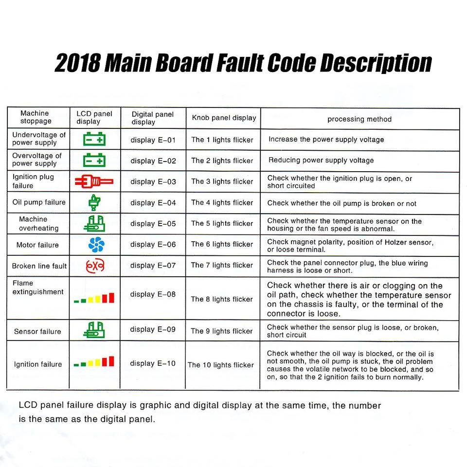

Hei! Er det noen som har eller vet "blink" kodene på Kina varmer (5 kw). Min blinker 4 ganger

Men for og svare på spørsmålet, så fikk ett ett likt papir som dette, med kina værm'ærn min (skrivefeil og orddelingsfeil, nå får dere noe å påpeke igjen)
C4D128E4-CE70-4A5E-B168-7664D6ED33E1.jpeg.4ff8ab3b6dab838be80439382476ede4.jpeg.jpg.0221dd15ad1e9cd6cf9c9c9e6a5a381b.jpg

Har lest mye på FB-gruppa om disse. (har en installert sjøl i vinterhagen).
Feil som ofte går igjen:
1. Brenner er satt til 24 V mens du vil ha 12V. Parametre må fikses.
2. Tap av spenning om du forlenger kabler spesielt. Mange har bytta til større tverrsnitt og løst problemer.
3. Problemer med å få luftet ut dieselslangene ved montering. Finnes en primer-funksjon i menyen....
4. Lekk dieselfilter. Crappy filtre på disse. (samme du får på biltema forresten).
5. Feil på hovedkort.
TS sier lite annet enn at det er en feilkode. Vi må vite: Skjer dette under start? Prøver den å fyre? Tikker det fra pumpen? Hører du vifta starte? Kommer det diesel utav slange om pumpen tikker? Fyrer den for så å stoppe?
Pumpen sjekkes med å sette spenning av-på-avpå hele tiden. Den gjør et slag hver gang den får spenning.
Det skal sies at min brenner upåklagelig. Og mange er dritfornøyd med tusenvis av brenntimer uten tull, mens noen har fått def. produkter. Vil tro at feilprosenten er større enn på Eber.....
