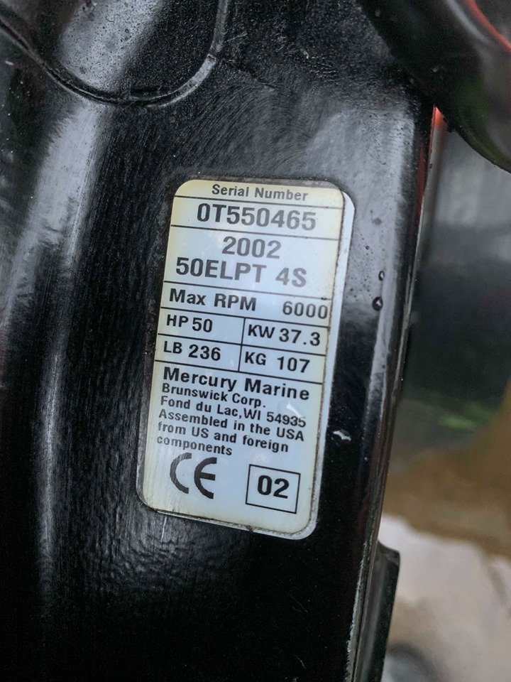

Ta å send mail til verkstedet til ravns garasje. De var hjelpsomme, svarte raskt osv. Jeg beskrev feilen og sendte med bilde av serienr på motor. Fikk da link til delene samt beskrivelse på hvordan jeg skal demontere, hvilke skruer som sitter å kan borres ut.
