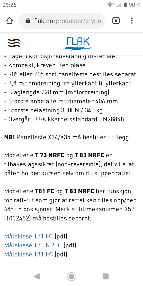

Ser ut som du må på t73 ifølge speccen her. S e bilde.
jerognal skrev 46 minutter siden:
Har T71 planetgir eller må man opp i T73? Finner lite info om det.... Står at T73 er dobbeltvirkende med no-reversible..... men lite info om T71...
Ser jeg skrev T71 men nå ble jeg usikker på om det er det eller T73 jeg har..
