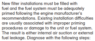

Brigg Svart 17.September.2019 Link til dette innlegget Svart 17.September.2019 God beskrivelse, veldig utfyllende! Og viktig å poengtere at Racor-filteret må toppes med diesel før lokket skrus fast. Basert på andre tråder på forumet synes det som om dette er ukjent for mange. Noen tips: - monter tappekran under grovfilteret, dette forenkler prosessen vesentlig. - ta gjerne av lokket på grovfilteret før filteret dreneres. Om kranen på dieseltilførselen er stengt vil det ikke renne over. - sjekk en ekstra gang at dieselkranen er åpnet før oppstart av motoren. Her pleier jeg å bomme. Og la gjerne motoren gå noen minutter på høy tomgang slik at du er sikker på at det ikke er en luftlomme i en slange et sted som vil medføre stans. Litt dumt om motoren skulle stanse ettet at du har gått fra kai. Sitér dette innlegget Viksund 340 St. Cruz: Tre-roms fritidsbolig med to terasser og fleksibel beliggenhet. 2009 - 0000: Viksund 340 St.Cruz Fly m/VP D6-370/HS80AE 2003 - 2009: Halco 29 Offshore Fly m/VP 41B/290DP Link to post

Brigg Svart 18.September.2019 Link til dette innlegget Svart 18.September.2019 Chiefengineer skrev for 2 timer siden: Det står godt forklart i manualen til D4/D6 hvordan lufting foregår. Handpumpe og lufteskrue på finfilter. Særdeles enkelt. I den versjonen av manualen jeg har har Volvo «glemt» å skrive at man må fylle Racorfilteret helt opp med diesel. Så om dette er godt forklart i manualen kan diskuteres. Dog, dette kan være endret i senere versjoner av manualen. Sitér dette innlegget Viksund 340 St. Cruz: Tre-roms fritidsbolig med to terasser og fleksibel beliggenhet. 2009 - 0000: Viksund 340 St.Cruz Fly m/VP D6-370/HS80AE 2003 - 2009: Halco 29 Offshore Fly m/VP 41B/290DP Link to post

Chiefengineer Svart 18.September.2019 Link til dette innlegget Svart 18.September.2019 Brigg skrev 44 minutter siden: I den versjonen av manualen jeg har har Volvo «glemt» å skrive at man må fylle Racorfilteret helt opp med diesel. Så om dette er godt forklart i manualen kan diskuteres. Dog, dette kan være endret i senere versjoner av manualen. Det er nok fordi Racorfilteret ikke er en del av leveransen på alle D-serie installasjonene. F.eks. Fairline monterer Separ forfiltere som er helt annerledes og de trenger du ikke å fylle etter filterbytte. Sitér dette innlegget Link to post
Brigg Svart 18.September.2019 Link til dette innlegget Svart 18.September.2019 Men Volvo beskriver bytte av filterinnsats i Racorfilteret i manualen. Samtidig som lufteprosedyren kun går på lufting av finfilteret hvilket ikke fyller Racorfilteret med diesel. Så jeg gir meg ikke på at Volvo har tråkket i salaten her. Sitér dette innlegget Viksund 340 St. Cruz: Tre-roms fritidsbolig med to terasser og fleksibel beliggenhet. 2009 - 0000: Viksund 340 St.Cruz Fly m/VP D6-370/HS80AE 2003 - 2009: Halco 29 Offshore Fly m/VP 41B/290DP Link to post
Chiefengineer Svart 18.September.2019 Link til dette innlegget Svart 18.September.2019 Brigg skrev 8 minutter siden: Men Volvo beskriver bytte av filterinnsats i Racorfilteret i manualen. Samtidig som lufteprosedyren kun går på lufting av finfilteret hvilket ikke fyller Racorfilteret med diesel. Så jeg gir meg ikke på at Volvo har tråkket i salaten her. Dettte står klart spesifisert i den separate instruksjonen til Racor-filteret. Ikke i brukermanualen til motoren. Så kan man selvsagt si at VP burde referert til brukermanualen. Sitér dette innlegget Link to post
Brigg Svart 18.September.2019 Link til dette innlegget Svart 18.September.2019 Men blir Racor-instruksjonene levert til båteierne som kjøper båt med Volvo-installasjon? Jeg har eid båten fra den var fire år gammel og er ganske sikker på at jeg har overtatt all dokumentasjon som fulgte båten fra fabrikk. Jeg har aldri sett noen seperat Racor-instruksjon. Sitér dette innlegget Viksund 340 St. Cruz: Tre-roms fritidsbolig med to terasser og fleksibel beliggenhet. 2009 - 0000: Viksund 340 St.Cruz Fly m/VP D6-370/HS80AE 2003 - 2009: Halco 29 Offshore Fly m/VP 41B/290DP Link to post
Chiefengineer Svart 18.September.2019 Link til dette innlegget Svart 18.September.2019 Brigg skrev 1 time siden: Men blir Racor-instruksjonene levert til båteierne som kjøper båt med Volvo-installasjon? Jeg har eid båten fra den var fire år gammel og er ganske sikker på at jeg har overtatt all dokumentasjon som fulgte båten fra fabrikk. Jeg har aldri sett noen seperat Racor-instruksjon. Båtbyggeriet skal sørge for at all dokumentasjon fra alle underleverandørene følger båten, alt ifra tv, stereoanlegg, autopilot, baugthruster osv osv. Men om de gjør det er nok dessverre en annen sak. Jeg hadde dokumentasjonen på Separ-filtrene fra Fairline vedlagt pakken i min båt. Penta har laget egne instrukser til filtertypene sine a'la denne: https://www.powerhouse.se/Cms_Data/Contents/powerhouse/Folders/Accessories/AccessoryFiles/~contents/PBJ2REJYV5KRJCC8/Fuel_Prefilter_AllVP.pdf Sitér dette innlegget Link to post
