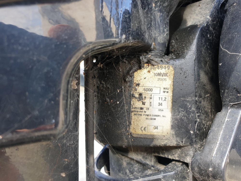

joelle Startet 19.September.2019 Link til dette innlegget Startet 19.September.2019 Har kjøpt meg en "ny" påhengsmotor, men blir litt forvirret i forhold til hvis det er en 10hk eller 15hk. Utfra etikett på kåpa så er det en 10hk, men ser på etiketten med serienummer at den er merket med 15hp. Hva tenker folket? Er dette en 15hk med feil etikett på kåpa eller er alle mercury 10hk merket på denne måten. Vet at det er "samme" motor på begge, men synes det er rart at den er merket på denne måten. Sitér dette innlegget Link to post
Taskeladden Svart 19.September.2019 Link til dette innlegget Svart 19.September.2019 15hk strupet ned og solgt som 10hk? er det restriktorplate på innsug? Sitér dette innlegget A jack of all trades is a master of none, but oftentimes better than a master of one Link to post

-morten- Svart 19.September.2019 Link til dette innlegget Svart 19.September.2019 Min sønn har en 2016mod, der var det en brakett på gasspjelet som var forskjell på 10/15 hk. Sitér dette innlegget Båtgal og Hondafan: Askeladden,Honda Civic Sport, Honda TRX400,Honda CBR 600RR, Honda Kantklipper, Subaru xv Link to post
Mort1 Svart 19.September.2019 Link til dette innlegget Svart 19.September.2019 På merkeskiltet ditt står det også HP 15 og KW 7,3. 15 hk er 11kw , og 7,3kw er 9,9hk. Dette bare til forvirring...... Det kan være at den er merket slik fordi den er bygget som 15 hk, men har originalmontert strupeplate. Sitér dette innlegget Link to post
CapD Svart 19.September.2019 Link til dette innlegget Svart 19.September.2019 Ref hk vs kW... Dette er ein original 10hk Sitér dette innlegget 1976 Huglo 27 1990 Hansvik 18 combi 1987 Nord West 900 2001 Terhi Nordic 6020 C - 2005 Quicksilver 620 Flamingo Link to post
Skilsø 3 Svart 19.September.2019 Link til dette innlegget Svart 19.September.2019 Strupet til 10hk. Ta bort plate mellom forgasser og blokk, og du har 15hk. Sitér dette innlegget Link to post
tilplan Svart 19.September.2019 Link til dette innlegget Svart 19.September.2019 Har lik motor, og på kvitteringen står det at platen er fjernet slik at den yter 15 hk. En av grunnene til å selge dem med mindre effekt var vel å slippe hk-avgift som fantes da. Sitér dette innlegget Link to post
Mort1 Svart 19.September.2019 Link til dette innlegget Svart 19.September.2019 CapD skrev 53 minutter siden: Ref hk vs kW... Dette er ein original 10hk Da er det to forskjellige skilt ute og går, begge på 10hk? med merking hp/kw som ikke stemmer med min logikk ihvertfall..... Sitér dette innlegget Link to post
