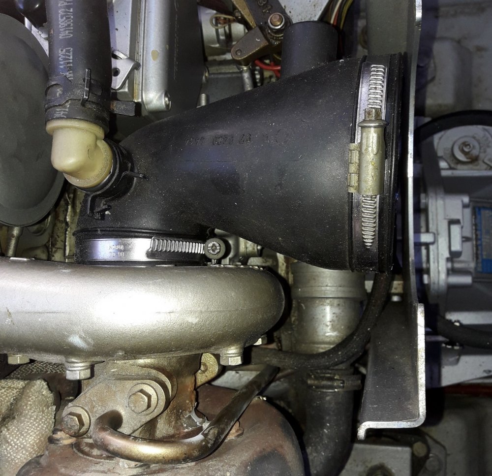

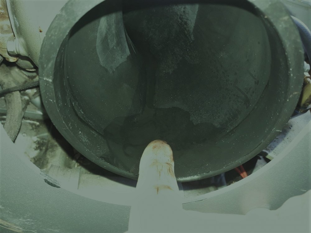

Holder ein knapp på oljedamp fra veivhusventilasjon.
Slitt turbo vil gi olje på trykksiden av turbo, sjelden på sugesiden/innsugsiden..?

Takk for innspill… Ja meste sannsynlig oljedamp. Motoren blåse ikke røyk ok har ikke oljeforbruk. Jeg må likevel ta av turboen i forbindelse med en annen jobb (bytte pakninger på eksosmanifold). Vurdere å overhale turboen siden jeg har «rebuild kit» men det blir en ny tråd om det.
