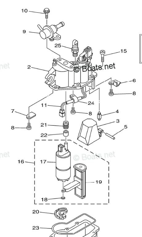

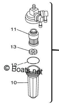

Vannutskiller og minifilter (11 nederst) regner jeg med du har kontroll på.
HP filteret sitter i HP pumpeenheten: se 19 på deletegningen. (øverst)
Ser stadig at disse filtrene løses i vann og 5 år uten tilsyn hadde jeg ikke gått for om den var min.
På denne motoren vil jeg anbefale et høyt bensinfilter med stor kapasitet i tillegg for å ha bedre sikkerhet mot problemer med vann i bensinen. I en sak som dette tror jeg det er en fordel med erfaring med sjøvann og ikke nødvendigvis bygging av gaming pc'er....
