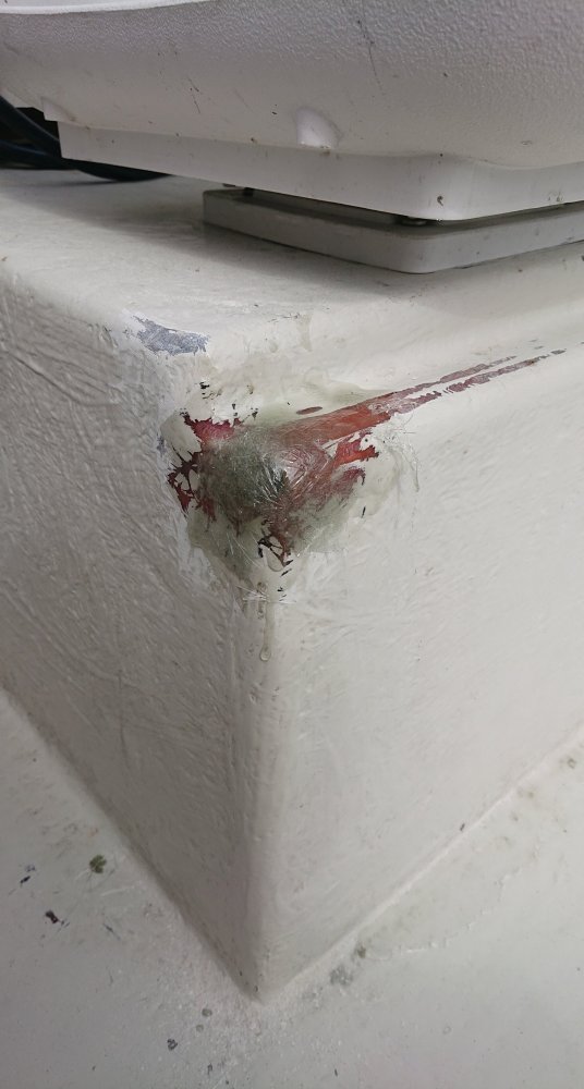

Nerdy Svart 21.Oktober.2019 Link til dette innlegget Svart 21.Oktober.2019 Har helt lik båt fra 2013 Jeg brukte epoksy primer og rullet over der det var skade (hempel et eller anna). Du ser firkanten på bilde. Enkelt og greit. Båtene er malt innvendig med epoksy maling av noe slag. Gelcoat er kun brukt ved konsoll og bensintankluka. Ellers er det bare å male på med en epoksygrunning.. Forresten, sprekker din litt opp i dørken? Alså bare i malingen... Sitér dette innlegget Link to post

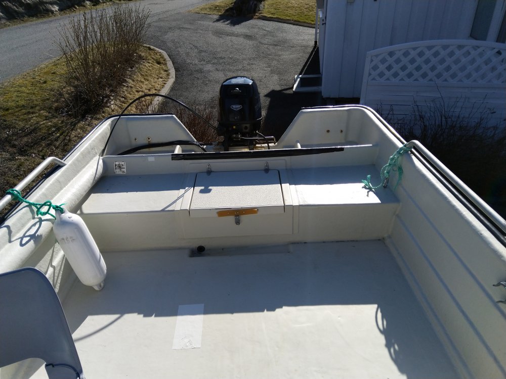

Timmeeh Svart 2.Juni.2020 Emnestarter Link til dette innlegget Svart 2.Juni.2020 Nerdy skrev On 21.10.2019 at 20.41: Har helt lik båt fra 2013 Jeg brukte epoksy primer og rullet over der det var skade (hempel et eller anna). Du ser firkanten på bilde. Enkelt og greit. Båtene er malt innvendig med epoksy maling av noe slag. Gelcoat er kun brukt ved konsoll og bensintankluka. Ellers er det bare å male på med en epoksygrunning.. Forresten, sprekker din litt opp i dørken? Alså bare i malingen... Har endelig tatt opp bruket og fått tid å stelle med båten. Kjøpte topcoat, og dette var fine greier. Jeg var uheldig med herdingen da, det var varmt den dagen jeg malte og jeg blanda hele spannet (1kg) siden jeg skulle rulle ganske mye inni. Plutselig ble det veldig lite flytende og medgjørlig... Så må. Nok en runde til. Men det dekte litt dårlig med et strøk da den var ganske tynn i starten. Så det går fint. Plastet over litt slitasje her. Men ja etter nøye saumfaring var det enkelte plasser topcoaten hadde sprukket opp. Mattet godt ned her og malte over. Båten ble som ny. Ble også 38mm slange til selvlensing. 1 1/4" ventil. Rant godt avgårde nå!! Blir bra i vinter dette. Sitér dette innlegget Link to post
