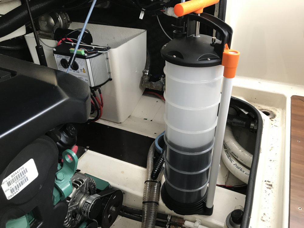

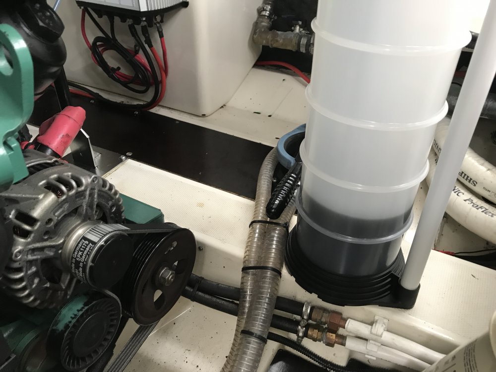

Orahavn Svart 26.September.2019 Link til dette innlegget Svart 26.September.2019 Kjenner ikke til D3, men på D4 er det en slik slange klar fra Volvo i bakkant på motor. (SB side) Den kan du suge rett opp fra uten søl. Jeg bruker vakuum suger (Biltema etc) som på bildet og funker som bare det. Oljen bør være varm. Sitér dette innlegget Link to post

R.O Svart 26.September.2019 Link til dette innlegget Svart 26.September.2019 (redigert) Jeg skiftet selv på D4 for første gang i år. Vurderte Biltema pumpe, men kjøpte på LaSa (Volvo penta forhandler i Oslo), ca 300kr dyrere, men da kunne jeg spørre å grave litt. Også antok jeg at de ikke solgte pumper med slanger som ille passet i VP. Det svarte røret på BB side som Orahavn nevner over fikk jeg ikke til å fungere, fikk ikke slangen fra pumpa langt nok ned. Brukte da hullet til peilepinnen, og det fungerte utmerket... Redigert 26.September.2019 av R.O (see edit history) Sitér dette innlegget Link to post
Orahavn Svart 26.September.2019 Link til dette innlegget Svart 26.September.2019 (redigert) R.O skrev 57 minutter siden: Jeg skiftet selv på D4 for første gang i år. Vurderte Biltema pumpe, men kjøpte på LaSa (Volvo penta forhandler i Oslo), ca 300kr dyrere, men da kunne jeg spørre å grave litt. Også antok jeg at de ikke solgte pumper med slanger som ille passet i VP. Det svarte røret på BB side som Orahavn nevner over fikk jeg ikke til å fungere, fikk ikke slangen fra pumpa langt nok ned. Brukte da hullet til peilepinnen, og det fungerte utmerket... Det var snodig, vi har samme motor. Men det går som du skriver også. Du sier babord, men den slangen jeg refererer til sitter på Styrbord side. Men viktig å ikke få luft, derfor strammer jeg med en slangeklemme. Du kan se det på bildet. Da trenger man ikke stikke slangen fra pumpa så langt inn. Redigert 26.September.2019 av Orahavn (see edit history) Sitér dette innlegget Link to post

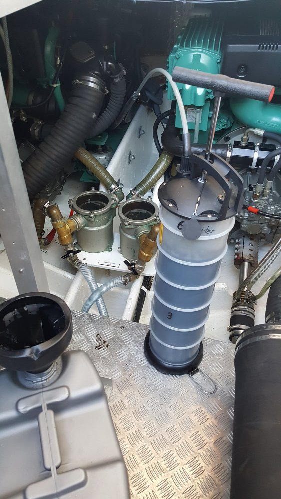

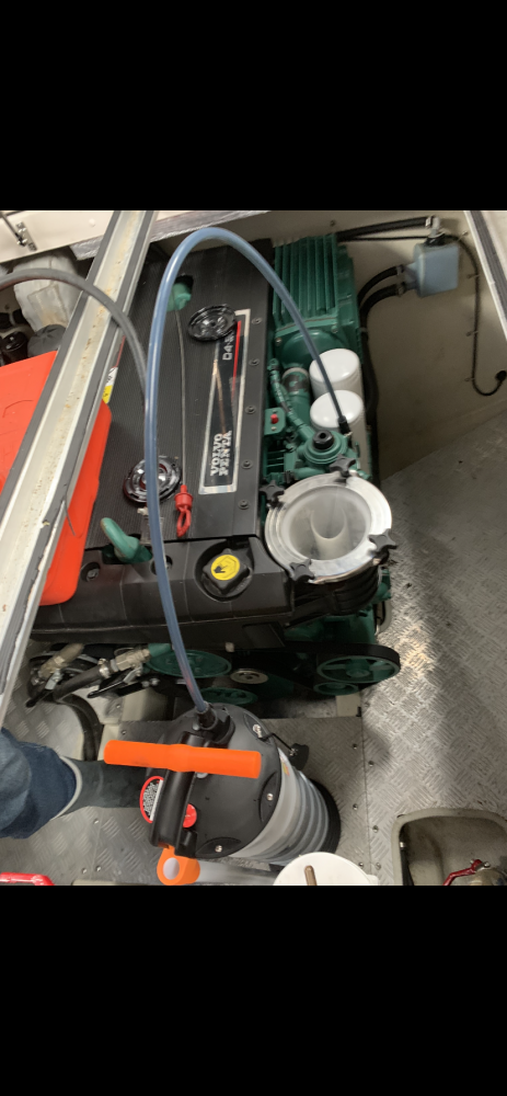

tnlu Svart 27.September.2019 Link til dette innlegget Svart 27.September.2019 (redigert) Henningen skrev for 23 timer siden: Det er ikke til å tro, den kom seg ikke ned i hullet den heller. Hva pokker kan man bruke i dette trange hållet??? Hei. Eg har brukt denne på min D3 og det fungerer problemfritt. Det er 3 forskjellige slanger som følger med. Den tynneste passer i peilepinne hull. Viktig å ha 50-60 gr varm motor. Husk og å tømme litt av kanne når du har sugd opp 3/4 full kanne slik at du ikke fyller helt til topp. Da blir det litt trøbbel med sugeside på kannen. https://www.biltema.no/bil---mc/bilverktoy/oljeverktoy/pumper/sugepumpe-2000017049 Redigert 27.September.2019 av tnlu (see edit history) Sitér dette innlegget Link to post
