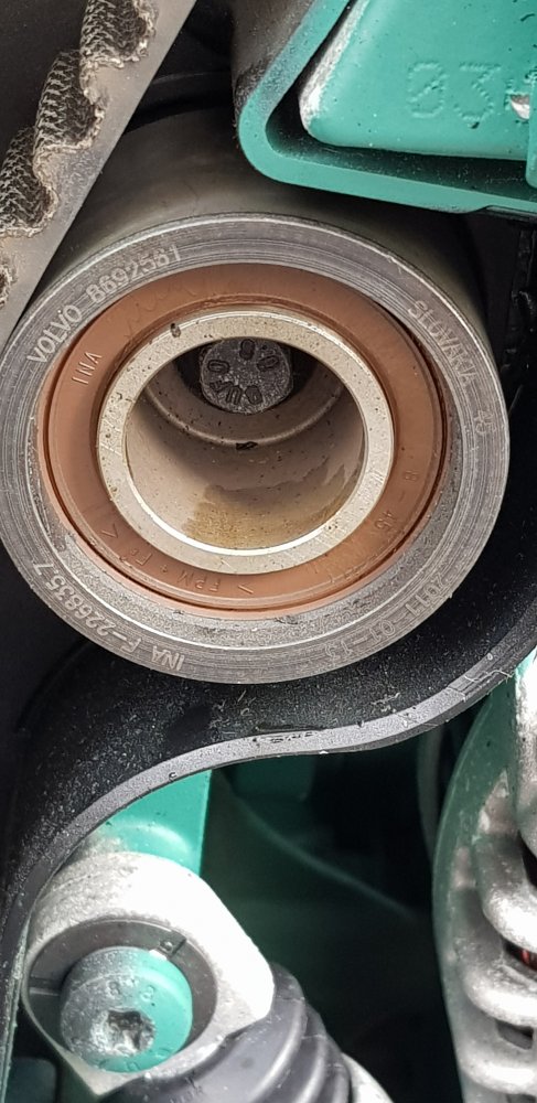

Har byttet regreim flere ganger på Volvo D5 (Bil) det er samme motoren som D3 i båt. De det ikke har vært byttet på tidligere, eller har fått nye originaldeler ved tidligere bytte har alltid alltid hatt løpehjul og strammehjul av merket INA. Jeg har kjøpt komplette INA sett med alt inkludert og jeg har kjøpt INA løpehjul og strammehjulsett og regreim av annet merke. Regreimer fra Contitech har tilnærmet samme merking som den originale Volvo reima, i tillegg er eskene fra Contitech merket med produksjonsdato og "Install before" dato. Husk at reimer er ferskvare med begrenset holdbarhet. Mange produsenter merker reimene med en kode som består av produksjonsår og dagen i året de er produsert, men de sier ingen ting om hvor lenge reima kan lagres før den blir montert. Minnes at 5 år er satt som maks lagringstid, men husker ikke sikkert.
De originale vannpumpene som brukes på disse motorene går for å være veldig slitesterke, de er av merket AISIN.
Det som er like viktig som regreim er å bytte drivreim med tilhørende strammer og løpehjul. Disse er også levert av INA som originaldel. Det er mange D5 bilmotorer som har fått regreimshavari etter at drivreima har hoppet av, eller røket pga defekte løpehjul. Drivreima vikler seg som oftest inn i regreima på grunn av feil konstruksjon på dekselet som beskytter regreima. (Jeg har 3 defekte D5 motorer stående hvor dette har skjedd, kjøpt billig på FINN)
Det er dessverre en del verksteder som gir pris bare på regreim for å få jobben, deretter ringer de kunden når alt ligger i deler og anbefaler å bytte drivreim også. Andre bytter bare regreim og glemmer drivreima.
Har de siste årene kjøpt disse delene hos www.eurodel.no. De er også de eneste jeg har funnet som har AISIN vannpumper. Deres priser ligger som regel godt under Skruvat. Fast pris på frakt, ingen skjulte gebyrer, levering i løpet av 3-4 dager. Jeg har ingen som helst interesser i dette firmaet hvis noen skulle oppfatte dette som snikreklame.
Til slutt vil jeg si at registerreim og drivreimsbytte på disse motorene er utrolig enkelt. Er nok mange verksteder som tjener godt på denne typen jobber.

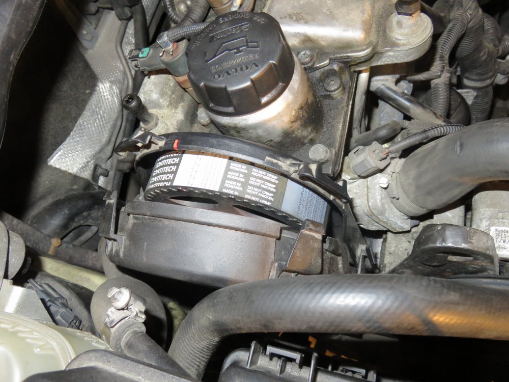

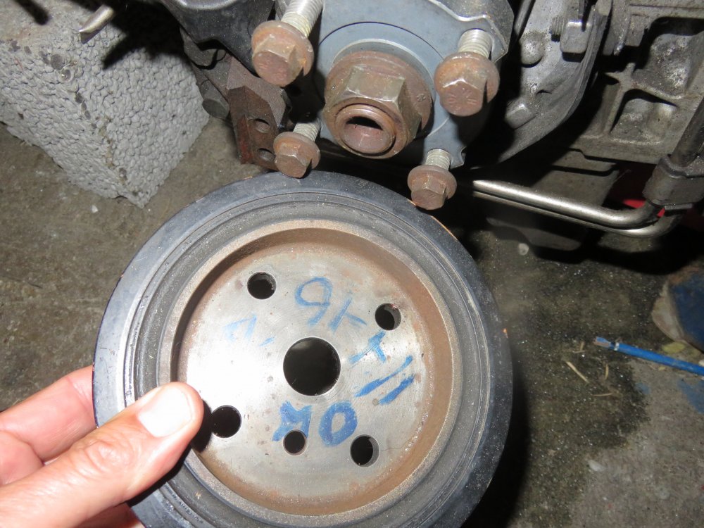

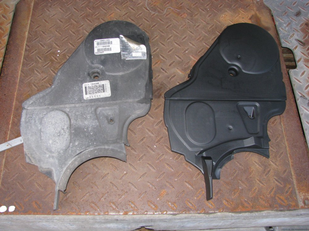

Et lite spørsmål som du sikkert kan svare på da du har byttet en del av disse. Er det nok å ta av vibrasjonsdemper / reimhjul på veiv, eller må eg og ta 30mm mutter av på veiv? (se bilde) Hvis ja må da mutter byttes til ny? Ser at den har vært nevnt ved bytte av regreim? Trenger eg da låseverktøy for å holde igjen veiva eller klarer man å løsne / montere mutter igjen uten dette?
Bildet er ikke min motor men funnet på nett.
Redigert av tnlu (see edit history)
Da jeg har byttet på bilmotorene har jeg alltid tatt av vibrasjonsdemperen. Er mulig det går an å lure reima inn uten å ta av, men da ser du ikke merkingen så godt, dessuten er det mer plunder og heft. Bildet ditt er litt misvisende, demperen er festet med 4 bolter og en stor mutter (Den du ser på bildet) Jeg har brukt muttertrekker for å løsne den. Har aldri byttet mutter, eller bolter. Husker ikke hva Volvo sier. (Har Volvo VADIS med all dokumentasjon) Det finnes et spesialverktøy for å holde igjen når du drar til mutteren, det går utmerket uten. Vibrasjonsdemperen kan ofte sitte litt siden det er relativt trang tilpassing mellom demper og veivtappen. Kommer som regel med litt lirking. Jeg har brukt avdrager også, men det er litt tvilsomt. Du kan i verste fall ødelegge vulkingen i demperen. (Jeg skrur bare på egne biler, så eventuelle skader etter tvilsomme løsninger er mitt eget problem)
Har en V70/07 som jeg byttet alt på for et par år siden, inklusiv vannpumpe, bilen hadde da gått 360.000 med den originale vannpumpa. Pumpene har merking som viser produksjonsmåned og år. Bilen har gått som taxi, så jeg har full dokumentasjon på hva som er byttet. 360.000km dividert på en snitthastighet på 70 tilsier 5.100 timer. Er tvilsomt om en D3 båtmotor går så mange timer i løpet av livet.
Eurodel har også pakker med løse INA løpehjul til drivreima. Det finnes to typer strammere, avhengig av årsmodell på bilen, mener skillet går ca midt på 06. når det gjelder den nyeste typen tror jeg det er billigere å kjøpe komplett strammer med hjul fremfor løse hjul. Aner ikke hvilken type som sitter på D3, begge typene ser relativt like ut.
Løpehjulene til drivreima er helt glatte når de er nye. Etter hvert som de slites kommer det dype spor  etter rillene på drivreima.

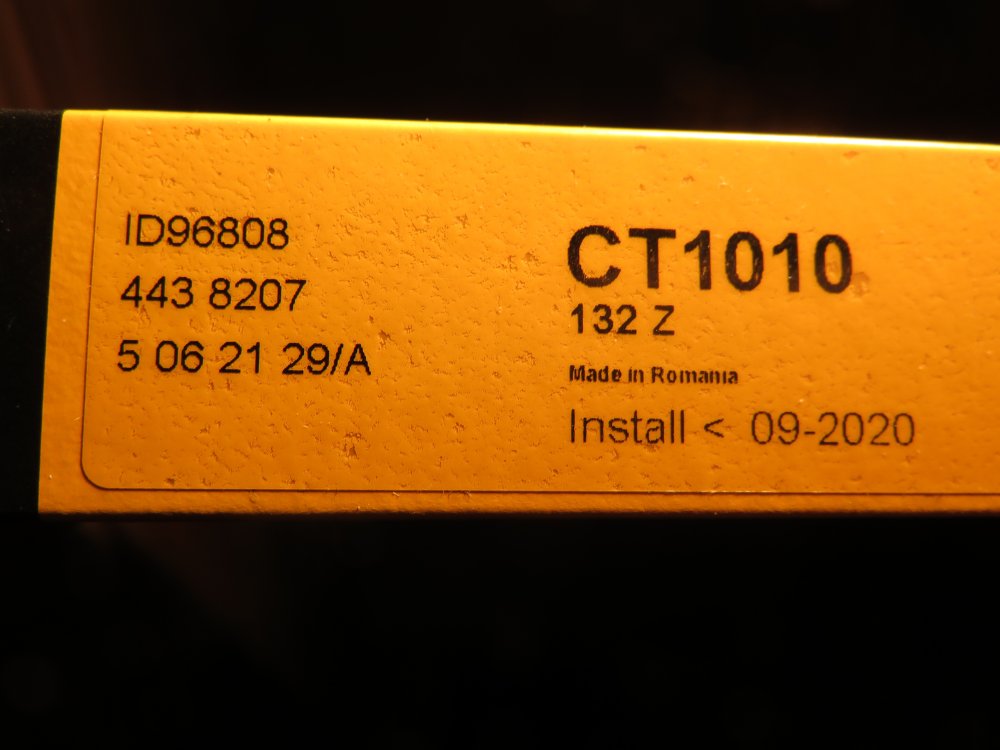

Hvis jeg husker rett er det bare regreimer Contitech merker med "Install before"

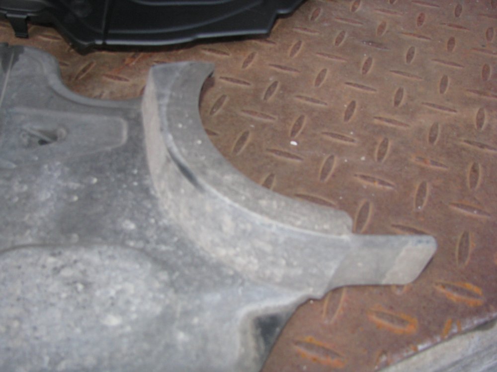

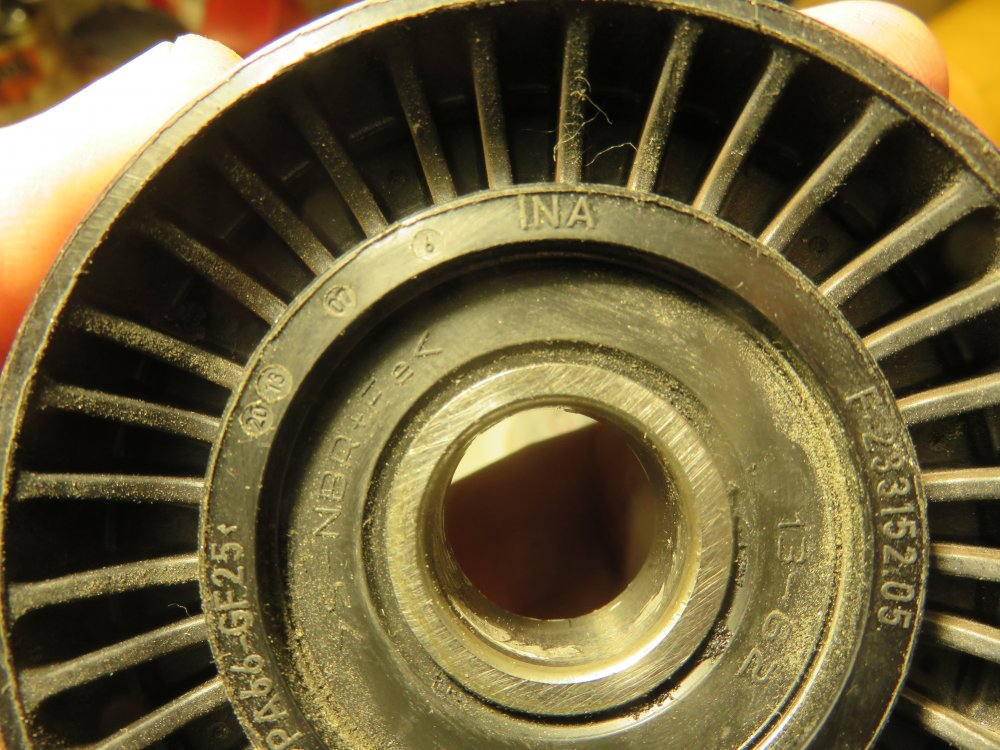

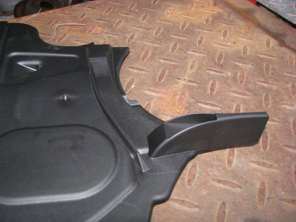

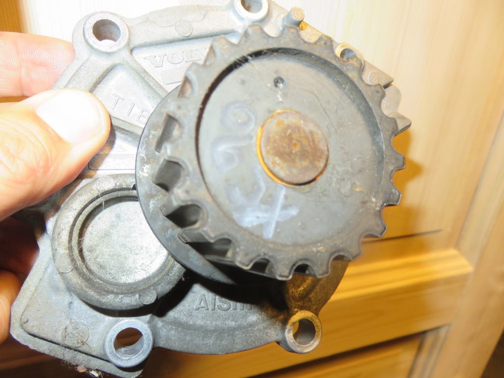

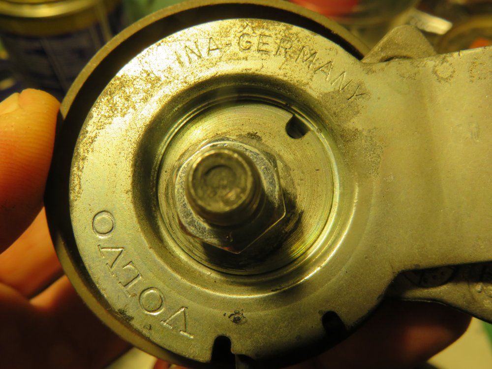

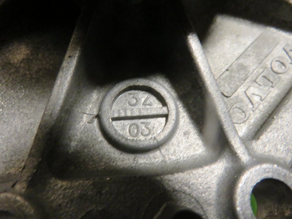

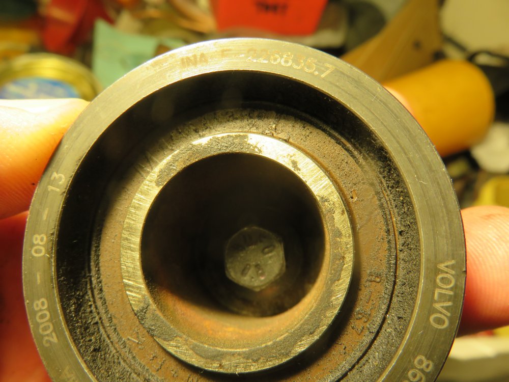

Legger ved diverse bilder
1: Regreim strammehjul INA/Volvo
2: Vibrasjonsdemper

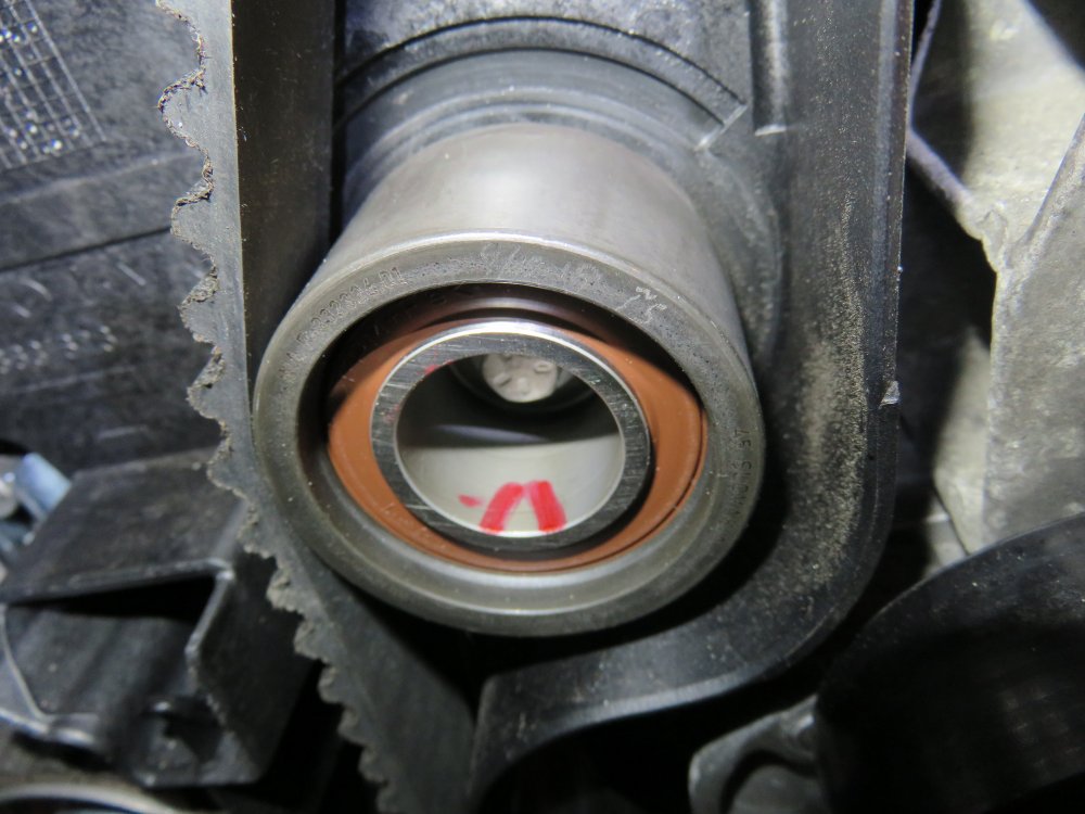

3: Regreim løpehjul INA/Volvo
4: Drivreim løpehjul, en som er nesten nytt og et som er godt slitt

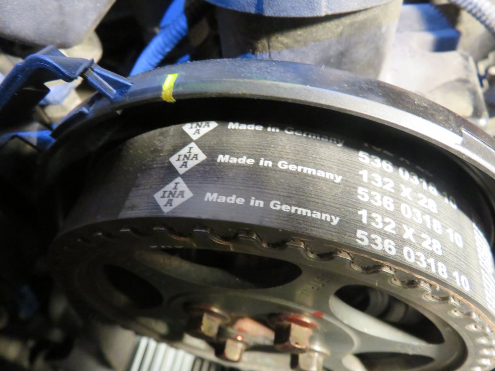

5: INA merking på drivreim løpehjul

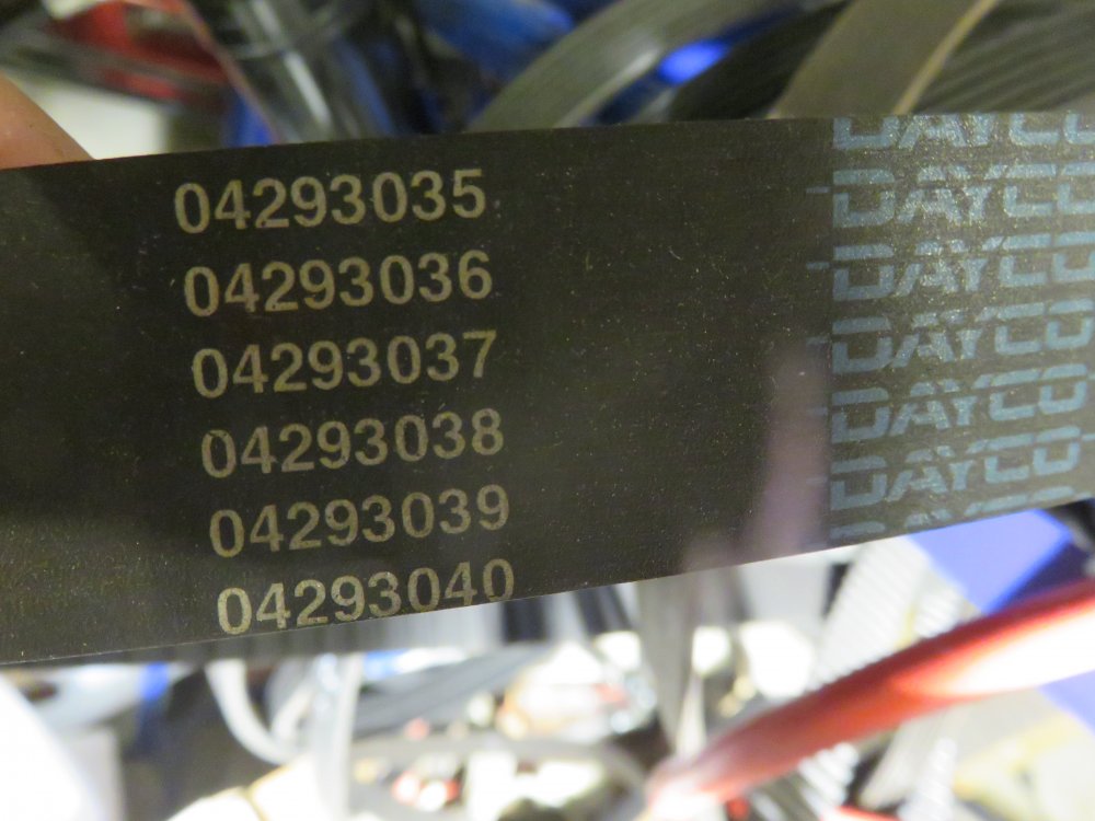

6: Datomerking på DAYCO regreim som ble kjøpt for 2 år siden. Produsert 2004, dag 293. Med andre ord gått ut på dato for lenge siden
7: AISIN/Volvo Vannpumpe
8: Datomerking på vannpumpe, produsert uke 34/2003

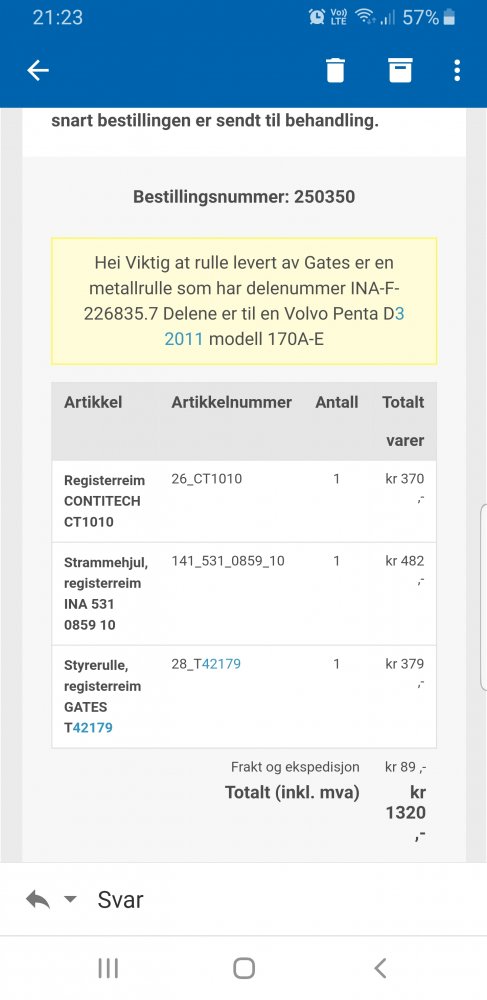

Ja er "gullrekka" https://www.eurodel.no/registerreim-sett-ina-530-0582-10
Eg endte opp med å bestille delene separat då frirulle i settet var plast og eg med settet ikke hadde kontroll på hvilken reim eg fikk.
Bestilte derfor rulle (stål) og strammer identisk med det som er originalt (INA) og reim av Contitech.
Totalt 1320,- inkl frakt. Se bilde under.

Du valgte i utgangspunktet riktig sett. (https://www.eurodel.no/registerreim-sett-ina-530-0582-10)Jeg brukte dette INA settet på min V70 høsten 2015. Kjøpte egentlig et INA sett med vannpumpe, men vannpumpa var "Noname"  Derfor ble det AISIN vannpumpe i tillegg. Våren 16 brukte jeg INA løpehjul/strammehjul og Contitech regreim på min XC90.
Løpehjulet til regreima har aldri vært lagd av plast. Løpehjulene til drivreima derimot har jeg aldri sett i annet enn plast. Her finnes det som jeg nevnte både løse plasthjul og komplette strammere. Minnes at den eldste varianten strammer bare kommer med et hjul, så man trenger et ekstra for å få den komplett. Den nyeste varianten (Fra ca mai 06 på bil) minnes jeg at kommer med begge hjulene
De 4 første bildene er fra V70/07, de 3 siste XC90/04
