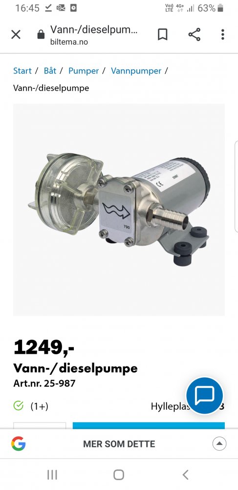

Hei, skal montere sjøvannspumpe for å holde dekket rent ved fiske.
Biltema har en pumpe som er enkel å montere...se bilde...vil denne suge vann med ca 1,5m slange fra sjøen å inn til pumpe selv om inntaksslange jo vil være tom når pumpe ikke går ? tenker å montere den under dørken ca 30cm over vannlinje for så å legge slangen ut i sjøen ved siden av motoren i brønn bak.

Har nå montert Biltemas Impellerpumpe til ca900kr, veldig fornøyd, god effekt.
Testet for å se hvor godt "sug" tørr pumpe hadde før montering, den dro raskt frem vann fra 4m lang slange som var tom.
Kjøpte alle "ingedienser" for monteringen på Biltema, pumpe/messing skroggjenomføring, sikkerhets kuleventil, slanger mm, endte opp på ca 1400kr og 1,5times jobb på monteringen.

Kan du legge ut hvilken pumpe du gikk for?
