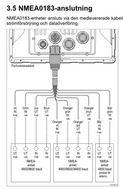

Sitter å leser litt manualer å blir litt forvirret, når det kommer til å koble sammen ting.
Det jeg har av utstyr er følgende:
Raymarine E120W
Raymarine AIS250
Simrad RS87 vhf
i manualen for AIS enheten er det tegnet opp at signal fra plotter, ska inn på ais, fra der går det videre til vhf.
Dette er gret sånn sett, men når jeg leser videre i manualen for ais så står det nmea 38,4 in/ut. Og nmea 4,8.
Gjetter på at 38,4 og 4,8 er baudrate?
Har ikke hørt om 38.4 kun nmea 0183 å nmea2000.
i manualen for vhf står det nmea0183 input/output.
Utfordringen er da at det for meg ser ut til at vhf og ais, ikke kommuniserer på samme nmea språk?
Det står ikke noe om naud rate i simrad manualen
AIS prater normalt både på NMEA2000 og NMEA0183 (med en baudrate på 38.400).
VHF prater normalt kun på NMEA0183, med en baudrate på mellom 4.8 og 38.400 (noen hederlige unntak, nye dyrere, VHFer har også nmea2000).
Nmea2000 har egne kontakter, mens nmea0183 som regel er knøttsmå ledninger som må tvinnes i hop etter fargekode. altså, mer knot.
Viktig ved bruk av nmea0183 at "talker" og "listner" er stilt inn på samme baudrate, ellers skjer det ingenting.
Christian Rikardson
Hjemmesiden min
Vanligste standard for AIS er 38400 Baud
Vanligste Standerd for VHF er 4800 Baud I den proffe båtverden er det også vanlig med 9600 Baud
Mener bestemt at E120W har minst 2 om ikke flere serielinjer. Da må du sette opp rett baudrate på plotteren. Disse ledningene er tynne, så her vil jeg anbefale scotchlock:
https://www.elfa.se/sv/foergreningsanslutning-polypropylen-roed-3m-ur2/p/14824272?channel=b2c&price_gs=3.001&wt_mc=se.cse.gshop.sv.-&source=googleps&ext_cid=shgooaqsesv-na&gclid=Cj0KCQjwz8bsBRC6ARIsAEyNnvpsvheyX-ACNDsOBgDzVDVjQXxhR73KZgPqDMZ1mm_qFvkWCe1UwX0aAtKfEALw_wcB
Slik jeg forstår deg ønsker du å tilføre VHFen et posisjonssignal (GPS) fra plotter. Da kobler du NMEA0183 ut fra plotter til NMEA0183 inn på RS87. Sett baudrate til 4800 på plotteren for den aktuelle NMEA0183 utgangen.
Så ønsker du AIS info fra AIS250 til plotteren. Da kobler du NMEA0183 ut fra den AIS utgangene som er merket med 34800 baud til en NMEA0183 inngang på plotteren. Sett baudrate til 34800 på plotteren for den aktuelle NMEA0183 inngangen.
Her er skjema over NMEA0183 tilkoblingene på E120W:
687841097_Screenshot_2019-10-01E-serien_med_bredbild_Installation_87116-3_SVpdfLeveresavBox.png.8105c620d14bfbb55b66c9b2b6aba480.png
