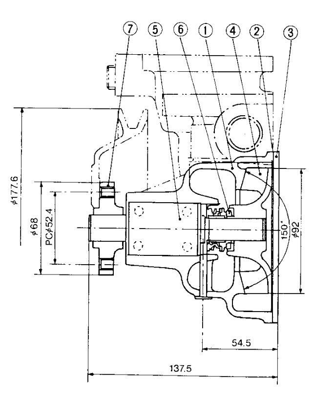

Lucky Lady 2 skrev for 1 time siden:
Jeg har den gamle som ble tatt av den ene motoren, og lurer på om det er mulig noen har repsett eller vet hvor det kan skaffes deler?
Plukk ned den gamle og se etter slitasjeskader i pumpehuset, kanskje det er derfor den er byttet ?

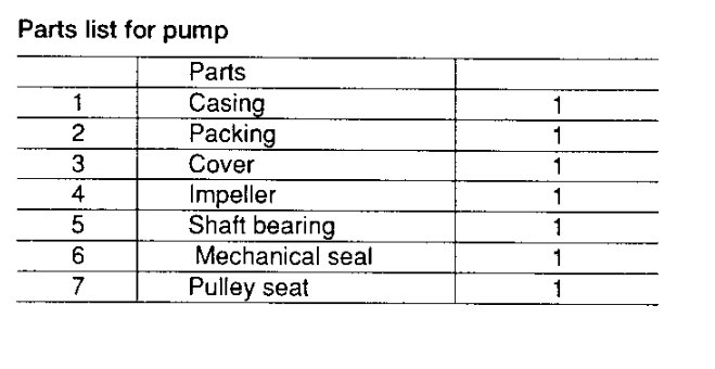

Ser alt ok ut skifter du pakninger, simmerring, og eventuellt lagre. Yanmar har delene. Maskinforretninger kan også ha delene hvis du klarer å identifisere typebetegnelser, eventuellt ta delene med deg.
Mulig du klarer deg med Yanmar Part# X0520505 Water Pump Seal Kit eventuellt Johnson Part # 09-20-505. Pumpa er produsert av Johnson Pump for Yanmar.

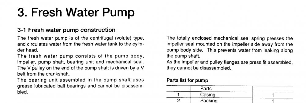

I gamledager fikset man slike pumper. Den gangen var konstruksjon rundt akseltetting og lagring annerledes. Fra 50-tallet og fremover har slike pumper blitt hva man kaller 'sealed unit', ikke fornuftsmessig reparerbart. Det beste er å finne ut hvilken basismotor som ligger til grunn for din motor, og så søke på nettet. Med prisleiet til Yanmar, finnes det sikker 'replacements'. For amerikaneren som sitter i Hulda betalte jeg under 1000 kroner for en tilsvarende pumpe hos norsk delepusher.
Dog, finner du rep.sett, er den reparerbar. Grunnen til at pumpen begynner å lekke har to hovedgrunner. 1) den er tørrkjørt. 2) lagerhavari. Årsaken til lagerhavari før 5000 driftstimer kan være for stram drivrem.

Denne motoren har trolig keramisk tetning med fjærtrykkassistert kontakt.
Har trolig samme i en gravemaskin da blokk og pris harmonerer.... dessverre.
Holder på å bygge om hele tetningsmekanismen med dobbel leppetetning.
