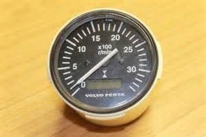

Turtelleren i min nyinnkjøpte GP700 har et par lyter.
Nåla stopper på 8-900 tørn etter at motoren er stoppet, men later til å vise riktig turtall i fart.
LCD timetelleren sluttet å virke i 2014, men her har jeg funnet hjelp via en tråd her på forumet så nå er jeg spent på å se om timetallet jeg har fått oppgitt stemmer etter nyinnstallering :pray:
Glasset er sprukket og her sliter jeg med å finne et nytt.
Det føles som jeg har endevendt internet og brukt mange timer der, men jeg klarer ikke finne noen som kan selge meg et nytt slikt glass.
Er det noen her som kan send meg på rett kurs evt. har noe liggende på loft og låve?
Legger ved et lånt bilde av hvordan lik turteller ser ut.

@Windy37GM Båten er fra 1998 og all instrumentering er orginalt.
Greit å vite at den ikke går til 0 etter stopp så slipper man å rive ting i filler for å finne en feil som ikke finnes :giggle:

Han her tok faktisk mer i frakt enn glasset kostet, men når man først har funnet søkeordene...:giggle:
https://www.ebay.com/itm/VDO-DECKGLAS-FRONTGLAS-Lens-OCEAN-LINE-85mm-VDO-MARINE-INSTRUMENTE/113909464498?epid=1144903557&hash=item1a85887db2:g:zMEAAOSw8qFc3W2F
Takker så mye for rett kurs unge mann og kanskje andre også får glede av funnet :cheers:
