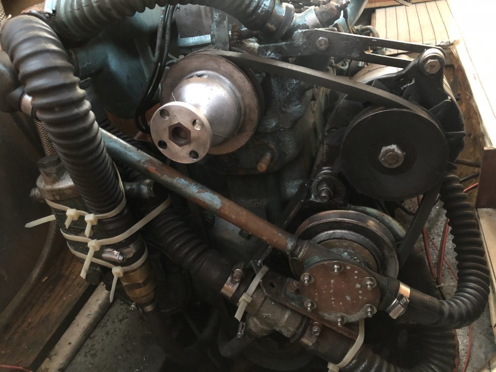

Så skulle båten få siste tur av året før den blir heiset opp til vinterlagring.
Men jammen kokte driten for meg.
-oppdaget i etterkant at det ikke kommer vann ut med eksos så er vel ikke usannsynlig at det er impeleren som har tatt kvelden.
Men Bowmanen er knusk tør etter at vi lekte damplokomotiv.
Så  utover alt jeg må klare å finne tak i en ny impeller og få skiftet denne, hvor mye kjølevæske skal fylle på Bowmanen?
Hulda skrev 5 minutter siden:
Der strekker du forumets telepatiske evner vel langt. Pumpen har et navn (Jabsco, Johnson etc) og et nummer. Dette forteller hvilken impeller, som du får kjøpt i impellerbutikken. En eller annen leverandør av båtdeler. Sist jeg kjøpte, var det hos La-Sa.
Ahh, jaja, da får jeg prøve å finne ett eller annet som kan gi en indikasjon på hva det er slags type når lyset er tilbake i morgen.
Kan ikke se noe navn på lokket eller noe, men med godt lys og opplagte øyne så får jeg håpe noe dukker opp
