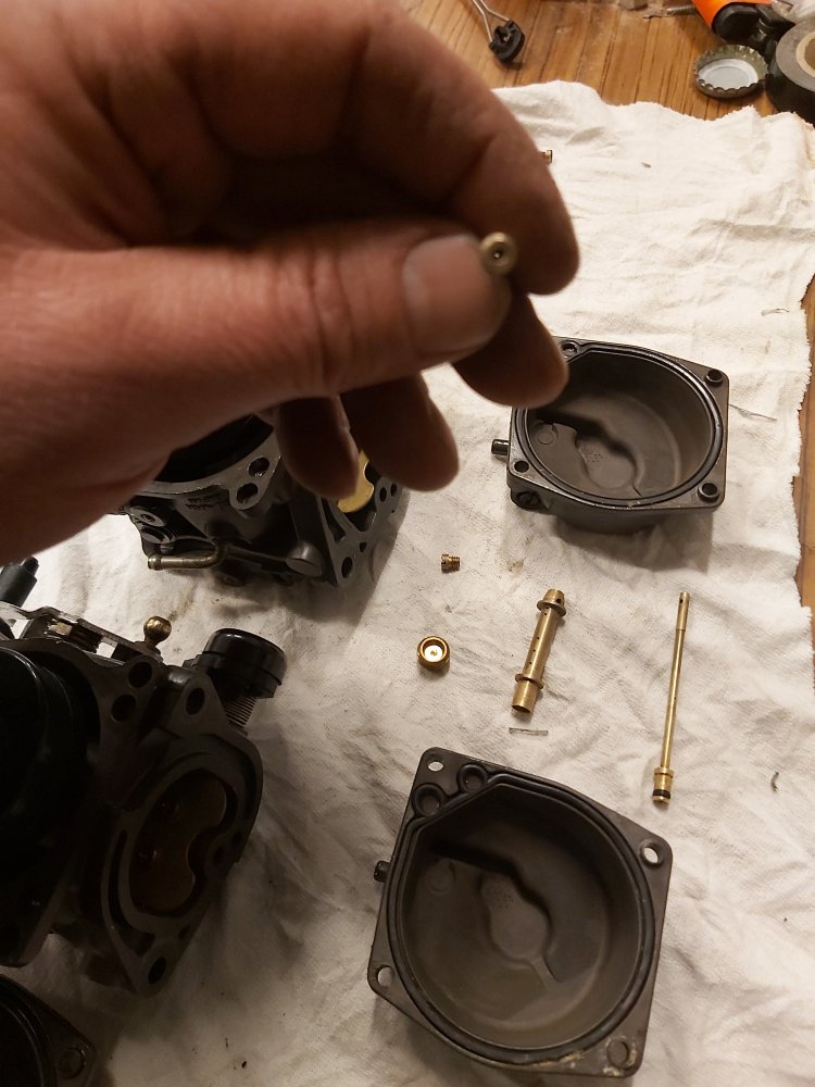

Lars K Svart 26.Februar.2020 Emnestarter Link til dette innlegget Svart 26.Februar.2020 Plukket opp forgassere igjen fir å være sikker. Alt så fortsatt rent og pent ut, bortsett fra den ene dysa. Der lå det noe som blokkerte. Hullet i dysa var ca 0,15 mm ? Sitér dette innlegget Link to post
dieselfan Svart 26.Februar.2020 Link til dette innlegget Svart 26.Februar.2020 Lars K skrev 31 minutter siden: Plukket opp forgassere igjen fir å være sikker. Glad for at du gjorde det Alle tegn tydet på at det dessverre var et hull eller to som hadde sneket seg unna sluttinspeksjonen Nå får vi håpe at den går som en kule Sitér dette innlegget Link to post
Lars K Svart 29.Februar.2020 Emnestarter Link til dette innlegget Svart 29.Februar.2020 Ja nå håper jeg det blir bra. Har nå endelig også kjøpt vacuumklokker så jeg kan synkronisere forgassere. Står litt på vent nå, bestilte nytt pakningsett til forgassere og bensinfilter som ikke har kommet enda. Så ut som det var fullt av møkk i bunn av filteret, det vil jeg ikke kjøre med. Sitér dette innlegget Link to post
Guest Balder.. Svart 29.Februar.2020 Link til dette innlegget Svart 29.Februar.2020 Lars K skrev On 26.2.2020 at 9.38: Plukket opp forgassere igjen fir å være sikker. Alt så fortsatt rent og pent ut, bortsett fra den ene dysa. Der lå det noe som blokkerte. Hullet i dysa var ca 0,15 mm ? Der var feilen Sitér dette innlegget Link to post
