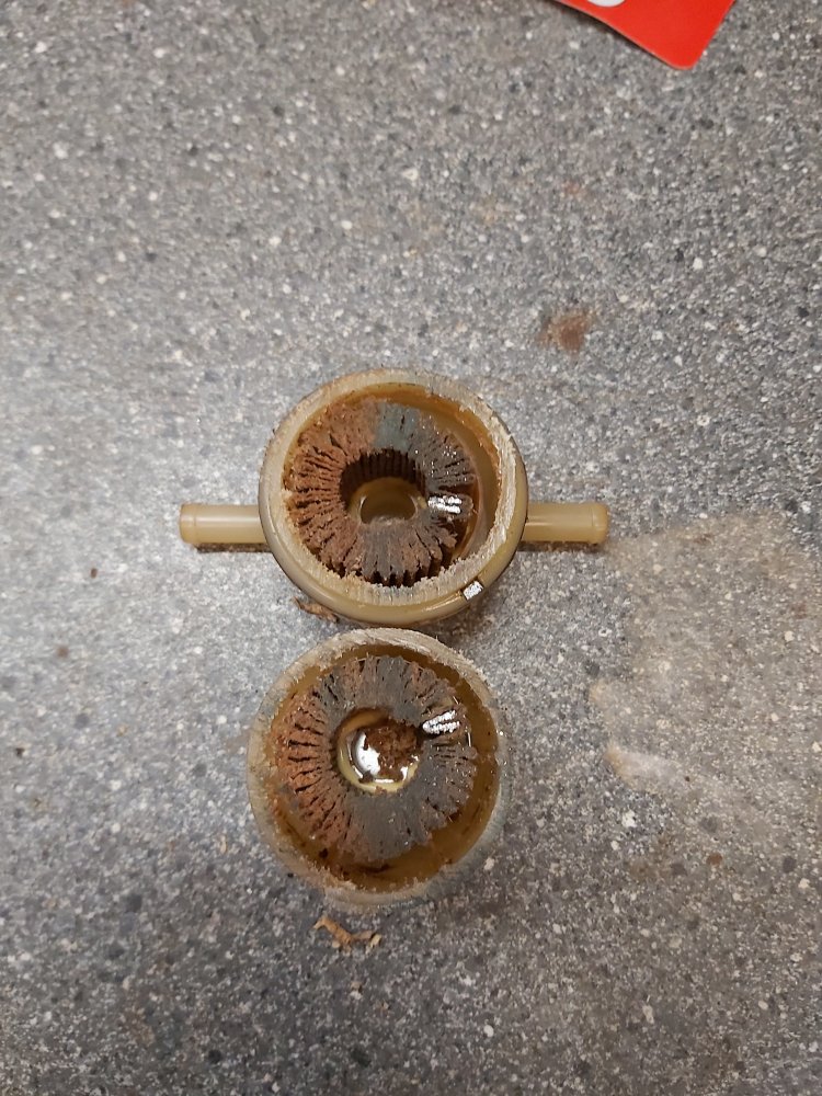

Du får sette på ett bra bensinfilter så det ikke kommer forbi slike partikkler igjen.

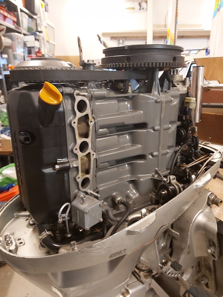

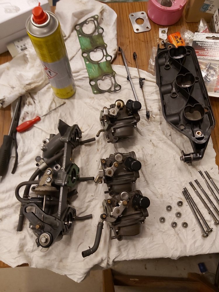

Fikk visst ikke lastet opp alt i et innlegg her, men bildene kom nå fram.
Har til nå satt regreima riktig, den stod jo 2 tenner feil.
Justert ventiler.
Har byttet simring på kamakslen, denne lakk mye olje som griset ned hele motoren.
Renset forgassere en runde til, og gått over resten av bensinsystemet.

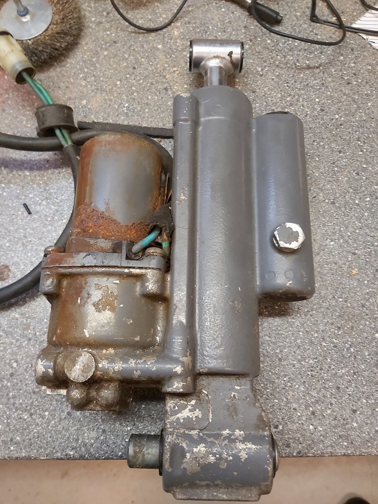

Fikk også tak i en brukt powertrim som skal monteres, må bare få tak i releet til denne. (underveis i posten)
Denne motoren har nok levd et hardt liv før jeg fikk den, holder forhåpentligvis noen år til nå etter en skikkelig service ;)
tror det der er det styggeste bensinfilteret jeg har sett :lol:
Hva tenker du gjøre med PT motoren?  virker som at Honda og yamaha bruker samme type "gørrjern" som ikke ser ut til å like saltvann så godt...

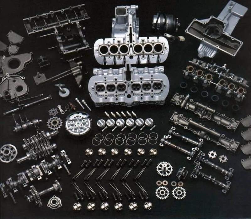

Hadde Soichiro Honda levd hadd han nok vært betenkt med å selge båtmotorer med en sånn legering! Han var en utrolig dyktig metalurg og laget motorer med konstruksjoner som ledet bort varme. materialer og deler som hadde veldig bra balanse.
På 60 tallet konstruerte han en 6syl. 250 ccm MC.  pÅ 2000 tallet da de skulle lage en replika stod de på et flyverksted å klødde seg i huet for hvilke legeringer som var brukt for å få dette til å holde!
1 hour ago, ivar said:
er jo et lite kunstverk det her ja. Rødstrek på rundt 20.000 krever sitt..!   De hadde jo også en 5syl 125cc - om mulig enda mer imponerende :cool:
