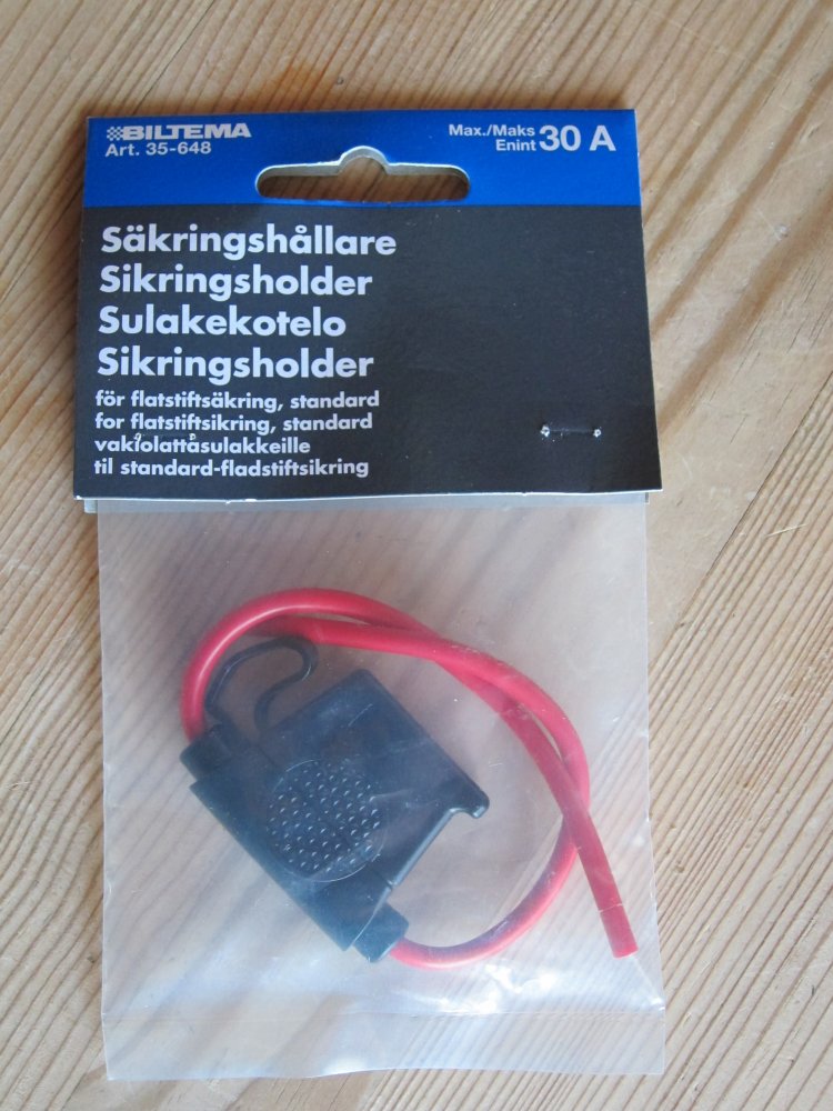

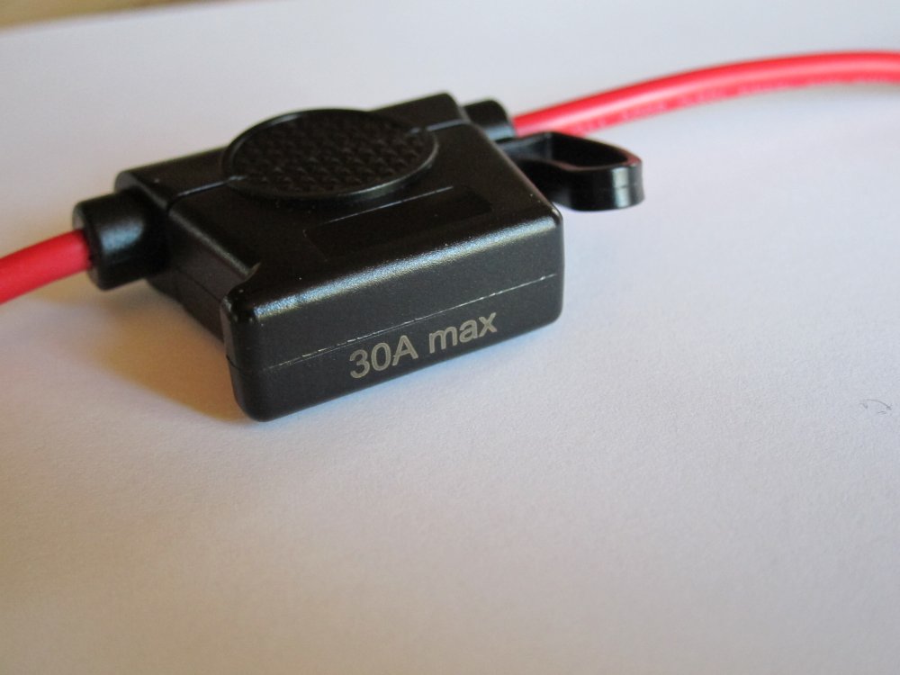

Jannmar Startet 14.Oktober.2019 Link til dette innlegget Startet 14.Oktober.2019 (redigert) Denne in-line sikringsholderen fra Biltema er merket "max 30A". Den tilhørende/fastmonterte ledningen er merket 12AWG, hvilket skulle tilsvare 3,3mm2. Spørsmålet blir da: Hva smelter først ved en eventuell overbelastning. Sikringen eller ledningen ?? Redigert 14.Oktober.2019 av Jannmar (see edit history) Sitér dette innlegget Link to post
index Svart 14.Oktober.2019 Link til dette innlegget Svart 14.Oktober.2019 Jeg vil hevde at det er sikringen. Ledningsstubben blir bare lunken. Sitér dette innlegget "First they ignore you, then they ridicule you, then they fight you, then you win." - Mahatma Gandhi Link to post
bellen Svart 14.Oktober.2019 Link til dette innlegget Svart 14.Oktober.2019 Jeg er temmelig sikker på at sikringen ryker først, men det vil nok bli litt varme i kabelen også. Sitér dette innlegget Link to post
Lars H. Svart 14.Oktober.2019 Link til dette innlegget Svart 14.Oktober.2019 En strøm på 30A gjennom en 20cm lang 3,3mm2 kabelbit vil gi ca. 1W i kabelen. Da blir den ikke en gang varm, så sikringen vil gå lenge før ledningen brenner av. Sitér dette innlegget Lars H. Helgesen, "Kapteinen" på Trudelutt (Saga27) med hjemmehavn i Son, Oslofjorden Nettsteder jeg drifter: trudelutt.com oljepionerene.no Skipshunden vår Som Paschuan i Soten sa på 1920-tallet: Ja, inte är jag mätt, men törstig är jag. Link to post

mawilu Svart 14.Oktober.2019 Link til dette innlegget Svart 14.Oktober.2019 Jeg hadde en lik en fra BT liggende,koblet den opp med belastning 28amp.målt med victron. Ledningen ble ikke varm på 15min.derimot ble sikringen meget varm den ene siden smeltet pga. dårlig innfesting av ledningen i sikringsholderen .Enig med Lars velg noe mer solid Sitér dette innlegget Link to post
