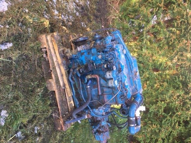

Har en eldre   23 fot  plast  snekke  uten  motor   og  en 6syl  Perkins , 220hk   , så  i stedet for å kjøpe en motor til 50-60 tusen til denne  så leker jeg med tanken med  å sette inn  denne motoren.
Har ingen kjennskap til motoren så jeg  trørr ikke å selge den , starter meget lett , litt røk av eksosen når  motoren er  varm  så den duger.

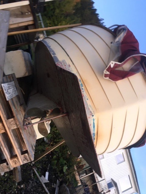

Gearet  som står på er venstre gange  med alt for stor uveksling ,  tenker å  bruke r vribar propell  direkte uten gear ,    propell  diameter etc ?  må selfølgelig endre skråget bak så den  ikke graver seg ned eller legger seg på siden   når  båten kommer opp av vannet
Det er jeg klar over  , hele overbygget / lugaren  skal bort , blir åpen med  ett lite styrhus /styreposisjon  m   og kraftblokk / teinehaler forran , skal endre bunnen  mye bak , forlenge  den  flatt i båtens brede  bak båten  for å få utnyttet motoren mest mulig   , om det blir allvor er usikkert , det er derfor jeg legger iden ut her  for jeg vet den er dårlig , men ikke hvor dårlig den  er  , har bygget båter selv så  har en del båt kunskaper , verre med utvekslingder , propeller og gear,  skal sette  inn bilde av båten senere i dag.

Den 30 hk  Listeren  er veldig fristende , har ikke sett denne  ,  synes  det vanskelig å kjøpe brukte båtmotorer ., samboern blir kvalm av eksosrøyk , har en fiskebåt med gml Perkins  80 hk  , nekterå være med og tror ikke det  blir bra  med  220 hk  motoren heller  , da den er nok litt slitt , hadde e en Selfa  29 fot   (26 fot  forlenget med  ca 1 m ) som gikk 12 knop ,  ( tom båt)  , da begynta den å legge seg på siden  så jeg  må endre på skråget  for å unngå dette.
