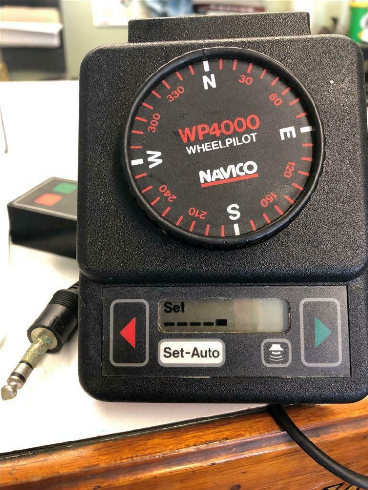

Har en utgammel autopilot, Navico wp4000, som jeg tenkte jeg nå kunne leke meg litt med. Den virker som den skal men er temmelig dum. Dvs den kan gå etter kompasskurs, stilt inn fra egen boks. Den har en fjernkontroll med lang kabel hvor en trykker hhv BB og SB for å styre og den, og det er egentlig det.
Så samlet sett består den av motor (som har reim til rattstyringa), og en kontrollboks med kompass, pluss en fjernkontroll med kabel til kontrollboksen.

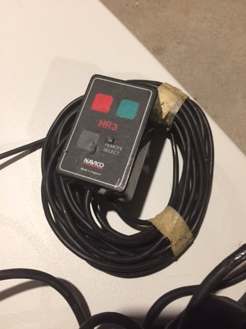

Fjernkontrollen er koblet til kontrollboksen med noe som for meg ser ut til å være identisk med en gammeldags "hodetelefonplugg". Dvs en plugg med tre ledere. Jf bildet. Autopiloten har ingen andre tilkoblingsmuligheter utover denne pluggen.
Fjernkontrollen:

Siden fjernkontrollen kun har tre ledere ser jeg muligheten for å kjøpe en "kina" fjernkontroll, koble den opp mot en "hodetelefonplugg" og "voila" så har jeg trådløs autopilot for kr... et par hundrelapper eller så. Kan det være så enkelt eller er det noe jeg ikke har tenkt på? Og hvilken type fjernkontroll/relé er det egentlig jeg må kjøpe?
Jeg må altså kunne holde inne knappen for å initiere strøm/signal "en vei", så holde inne en annen knapp for å initiere "andre veien". Kanskje en av de fjernkontrollene til vinsj er riktig valg?
