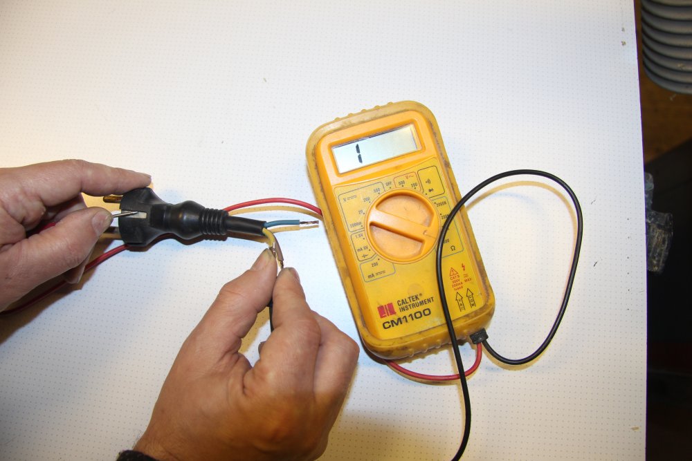

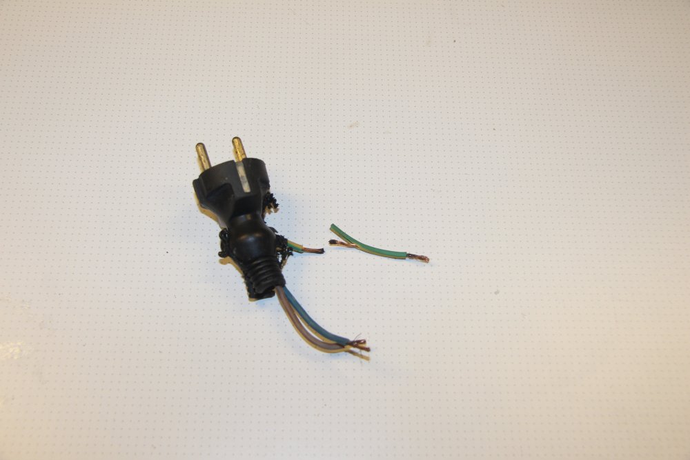

NilsPils Startet 19.Oktober.2019 Link til dette innlegget Startet 19.Oktober.2019 I går fikk jeg trøbbel med landstrømmen da sikringen på land gikk da jeg plugget inn. Etter litt trøbling fant jeg ut at det måtte være kabelen. Jeg tok den med hjem for å sjekke nærmere med multimeter. Det viste seg blant annet at jordingsforbindelen i kabelen var brutt. Jeg mistenkte pluggen i inntaksenden, klippet den av og sjekket. Ganske riktig, jordledningen hadde brudd like foran kontakten. Bruddendene var irret, så dette har nok vært slik en stund . . . . Og så kom overraskelse nummer to. Heldigvis sjekket jeg mer og ikke bare satset på å sette på en ny plugg. Det var brudd på jordledningen i den andre enden også. Dette er en rundt 10 år gammel kabel som ser relativt grei ut. Men jeg har tydeligvis kjørt uten landjord en stund, og nå også med båten på land. Nå kasserer jeg kabelen og kjøper ny. Da må jeg skifte inntakskontakt også. Går for syrefast Ratio kontakt med tilhørende kabel. Der røk tre båtlapper sånn helt uforutsett Heretter skal jeg ha som vane å sjekke alle skjøteledninger med jevne mellomrom . . . Sitér dette innlegget Hilsen Nils Rømcke som har tresnekka Tora og motorbåten SaowaneeJeg er litt gal, og trives ganske godt med det ................ Link to post
Lars H. Svart 19.Oktober.2019 Link til dette innlegget Svart 19.Oktober.2019 Å sjekke kabelen er vel ikke noe gud og hvermandsen gjør til stadighet. Men da jeg noen ganger mistet kontakten med land, tok jeg en sjekk. Og da viste det seg at der kabelen kommer inn i kontakten fremme i rommet der det er normalt å ha kjetting/tau for anker hadde det samlet seg opp vann. Da så ikke kontakten særlig bra ut og den ble byttet. Ellers var den 25m 2,5 kvadrat kabelen fin ved megging. Det er også en ekstra 25m 1,5kvadrat. Jeg har også en 40m 1,5kvadrat kabel. Megging viser litt overgang til jord, men ikke så mye at jordfeilbryter slår ut. Så den ligger som en siste reserve. At den ikke er helt på topp, er ikke så rart. Den er snart 40 år gammel og lå i mange år ute fra huset til garasjen sommer som vinter. Sitér dette innlegget Lars H. Helgesen, "Kapteinen" på Trudelutt (Saga27) med hjemmehavn i Son, Oslofjorden Nettsteder jeg drifter: trudelutt.com oljepionerene.no Sagaforumet Webkameraer i gjestehavner Sverige https://trudelutt.com/webcams/ Som Paschuan i Soten sa på 1920-tallet: Ja, inte är jag mätt, men törstig är jag. Link to post
NilsPils Svart 19.Oktober.2019 Emnestarter Link til dette innlegget Svart 19.Oktober.2019 Lars H. skrev 8 minutter siden: Å sjekke kabelen er vel ikke noe gud og hvermandsen gjør til stadighet. Nemlig. Men egentlig veldig lett å sjekke med et enkelt mutimeter, som selvfølgelig ALLE båtfolk må ha . . . . . . Sitér dette innlegget Hilsen Nils Rømcke som har tresnekka Tora og motorbåten SaowaneeJeg er litt gal, og trives ganske godt med det ................ Link to post

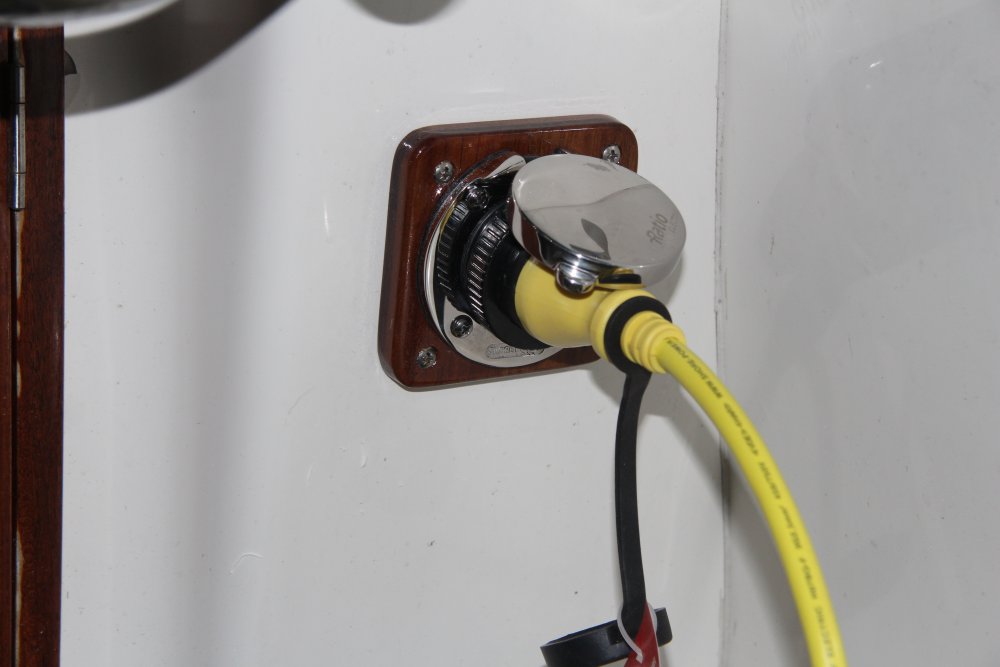

NilsPils Svart 30.Oktober.2019 Emnestarter Link til dette innlegget Svart 30.Oktober.2019 Barbaria skrev On 21.10.2019 at 15.43: Jeg snakker om hun kontakter inne i båten Jeg har heller ikke sånne inne i båten. Mine er også Ladac med ferdigkoblete kabler. Ellers ble det ny landstømkontakt med ny kabel i går. Denne er langt mer robust og stiligere enn det gamle Ladac-inntaket . . Sitér dette innlegget Hilsen Nils Rømcke som har tresnekka Tora og motorbåten SaowaneeJeg er litt gal, og trives ganske godt med det ................ Link to post

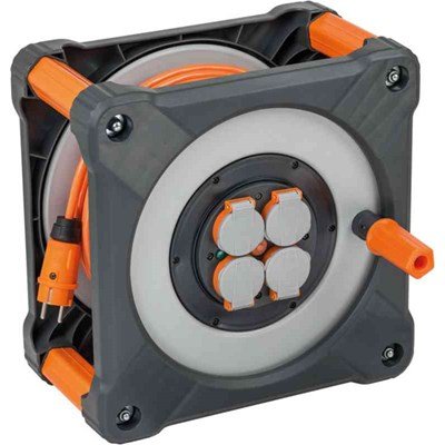

Gunga Din Svart 31.Oktober.2019 Link til dette innlegget Svart 31.Oktober.2019 Barbaria skrev for 2 timer siden: Forøvrig har Clas tilbud på meget god lendstømskabel https://www.clasohlson.com/no/Skjøtekabel-campingvognkabel/p/36-3098 jeg har en kabeltrommel, jeg kjøpte på IKEA for 35-40 år siden (har vart med på alle mine båter) den er helt i plast o de skruer som var i billig-stål er utskiftet til rustfritt. den billige plastkabeln blev også utskiftet til RDOE (H07RN-F)....og han-kontakten til CEE-kontakt har inntaket i båten i cockpitbenken med en kort kabel som plugges inn i trommel (viktig å trekke ut all kabel....da jeg bruker den) men denne trommelen har funket helt superbt i alle år tror jeg har skiftet kabel 2ggr til på disse år......da den gamle har ‘tatt slutt’ ! trommelen likner veldig på denne https://www.ahlsell.se/10/el-1/centraler-och-sakringar/24-tillfallig-el-uttagsstolpar-byggcentraler/stickproppar-skarvkablar-kabelvindor/kabelvindor/portabla/2405087e/ Sitér dette innlegget S/Y Gunga Din Link to post
Poseidon Svart 31.Oktober.2019 Link til dette innlegget Svart 31.Oktober.2019 NilsPils skrev On 19.10.2019 at 23.01: Nemlig. Men egentlig veldig lett å sjekke med et enkelt mutimeter, som selvfølgelig ALLE båtfolk må ha . . . . . . Tja, det er bare delvis riktig. Et kabelbrudd eller en full kortslutning finnes lett med et multimeter. Men dårlig isolasjonsmotstand, som er et mer alminnelig problem - da er det kun megger som teller. Sitér dette innlegget Med vennlig hilsen POSEIDON Link to post
Barbaria Svart 31.Oktober.2019 Link til dette innlegget Svart 31.Oktober.2019 Gunga Din skrev for 2 timer siden: jeg har en kabeltrommel, jeg kjøpte på IKEA for 35-40 år siden (har vart med på alle mine båter) den er helt i plast o de skruer som var i billig-stål er utskiftet til rustfritt. den billige plastkabeln blev også utskiftet til RDOE (H07RN-F)....og han-kontakten til CEE-kontakt har inntaket i båten i cockpitbenken med en kort kabel som plugges inn i trommel (viktig å trekke ut all kabel....da jeg bruker den) men denne trommelen har funket helt superbt i alle år tror jeg har skiftet kabel 2ggr til på disse år......da den gamle har ‘tatt slutt’ ! trommelen likner veldig på denne https://www.ahlsell.se/10/el-1/centraler-och-sakringar/24-tillfallig-el-uttagsstolpar-byggcentraler/stickproppar-skarvkablar-kabelvindor/kabelvindor/portabla/2405087e/ Hei Gunga, jeg har blitt anbefalt og ikke gå under 2,5 kvadrat på lederkablene. Jeg bor i båten hele året og det går litt strøm på vinteren. Jeg ser at noen andre har tynnere kabler og disse ser ut som ~~~~ etter en kort stund, de blir så varme at snøen smelter der de ligger og det kan neppe være sundt. Jeg kan ikke få stresset nok at folk sjekker innvedige 220v koblinger og at kablene stitter godt fast inne i kontaktene. Dette kan dette være en brannfelle. Sitér dette innlegget Barbaria på tur - Blogg Link to post
Gunga Din Svart 31.Oktober.2019 Link til dette innlegget Svart 31.Oktober.2019 (redigert) Du kan godt ha 2,5 kvadrat på trommelen...... ser att jeg linket til feil dimensjon. denne linken er 2,5...........Men som jeg skrev over jeg har RDOE (H07RN-F) på den https://www.ahlsell.se/10/el-1/centraler-och-sakringar/24-tillfallig-el-uttagsstolpar-byggcentraler/stickproppar-skarvkablar-kabelvindor/kabelvindor/portabla/2405088e/ Redigert 31.Oktober.2019 av Gunga Din (see edit history) Sitér dette innlegget S/Y Gunga Din Link to post
