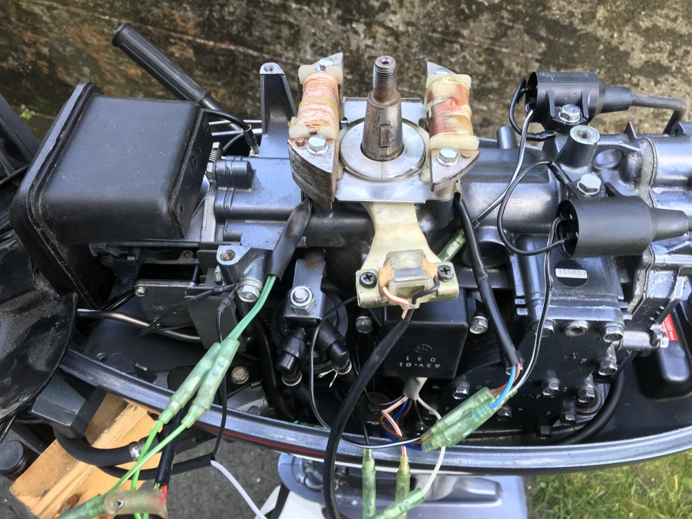

Har en Yamaha 9,9 totakt 2000 mod der jeg ikke får gnist på tennpluggene. Alt er dødt så neste skritt blir vel å feilsøke på elektronikken for at  prøve å finne hva ut hva som er ødelagt/ ikke i orden. Spørsmålet blir om jeg kan ta turen til jula/Biltema og kjøpe en til 150-300kr? Eller er det bortkastet? Hvis noen har erfaringer med noen gode multimetere til en fornuftig pris, så er det flott.
Hva er det som oftest ryker først i strøm systemet? På disse motorene?
sender bilde på aktuell motor. Den har aldri vart i gang da jeg har bygget den opp av deler fra forskjellige motorer.
takk på forhånd.?

Så til problemet. Du nevner "elektronikk", og i denne sammenhengen er dette oftest en innstøpt "klump", som ikke lar seg feilsøke med et multimeter, annet enn å se at den får spenning inn, og evt. gir spenning ut. Resten av kretsen, inkl. tennspoler, kan imidlertid diagnostiseres med et hvilket som helst multimeter.
