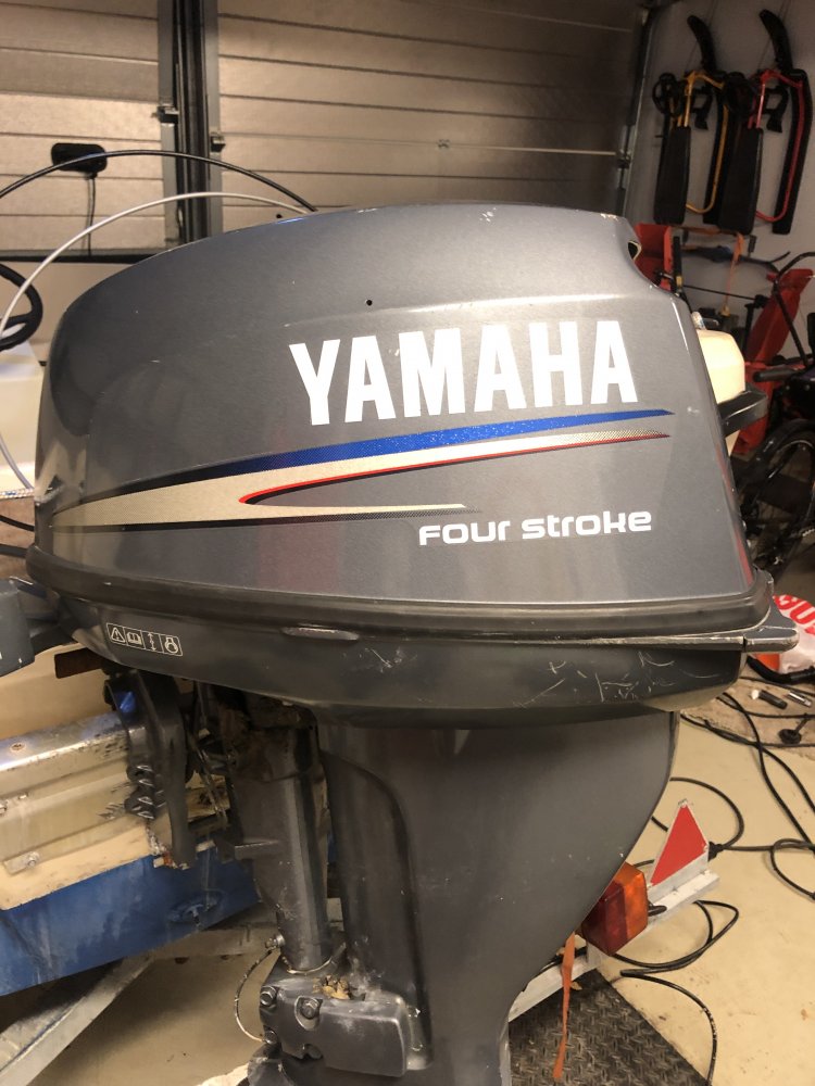

YamToHo Startet 21.Oktober.2019 Link til dette innlegget Startet 21.Oktober.2019 Morn, flinke båtfolk. Jeg har en Yamaha F9,9/15 (tosylindret firtakter fra 2004 med snorstart) som gjør meg litt frustrert. Forrige eier sa den gikk fint i hans eie helt frem til i sommer. Han hadde plutselig ikke gnist på pluggen og byttet derfor coilen-uten at det hjalp. Jeg kjøpte båten og spanderte på den en ny CDI-boks, uten å få gnist. Tok da av svinghjulet og fant en rusten tennspole, som jeg byttet. Vipps var gnisten tilbake, med begge CDI-boksene. Motoren har god kompresjon, nye plugger med god gnist, men fyrer ikke, selv med startgass rett i plugghullet. Har også forsøkt med (ny) bensin rett i sylinderen. Ingen liv i det hele tatt. Svinghjulet ble satt på i det jeg mener er korrekt posisjon (merket T på svinghjulet mot markørpila). Har også hatt oppe dekselet for å se på ventilene, de ser ut til å være i nøyaktig korrekt posisjon ved tenningspunktet og stemplene beveger seg fint i sylinderen. Er det noen som har forslag til hvordan jeg kan feilteste videre eller har et godt råd? Sitér dette innlegget Link to post

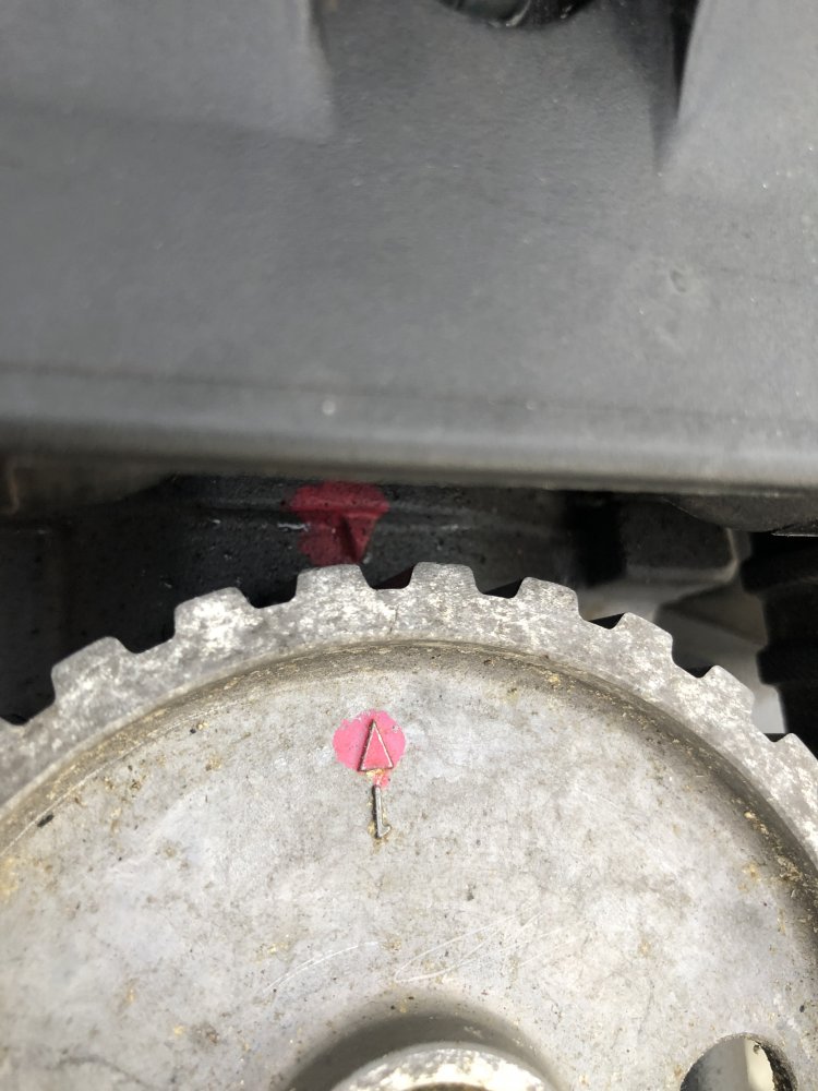

ozo Svart 24.Oktober.2019 Link til dette innlegget Svart 24.Oktober.2019 Da høres det ut som om svinghjulet står riktig. Hva med merket på kamakseldrevet? Stemmer det overens med "T" på svinghjulet? Sitér dette innlegget Link to post
