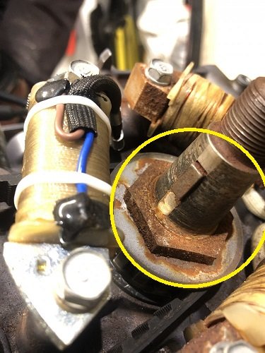

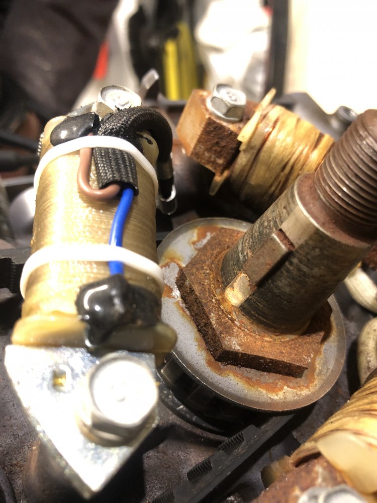

Joda,  det er litt overflaterust der, men ellers ser motoren veldig bra ut. Er det avgjørende for om man får tenning eller ikke?
De to dårlige spolene er lysspoler som går til en strømgenerator som produserer strøm til lanterner etc. De skal ikke være relevante i denne sammenhengen. Ang plassering av ny spole så kan ikke denne justeres så mye som en millimeter. Uansett gir den nå gnist, som den ikke gjorde med den gamle. Jeg får sannsynligvis tatt kompresjonstesten i dag.

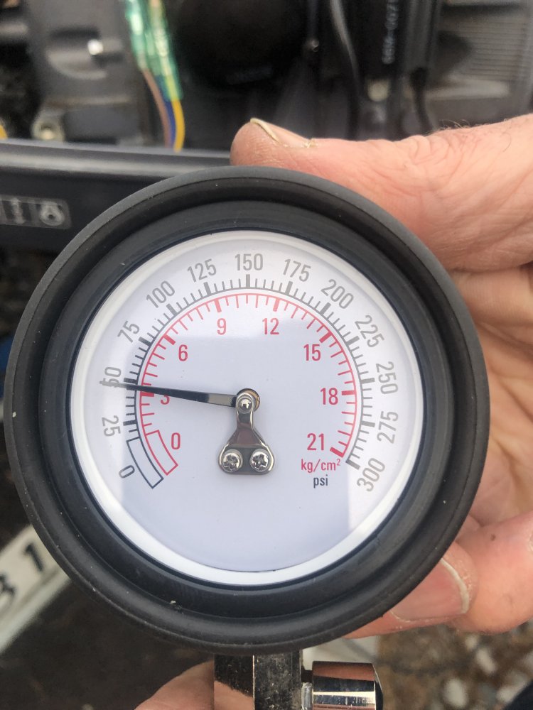

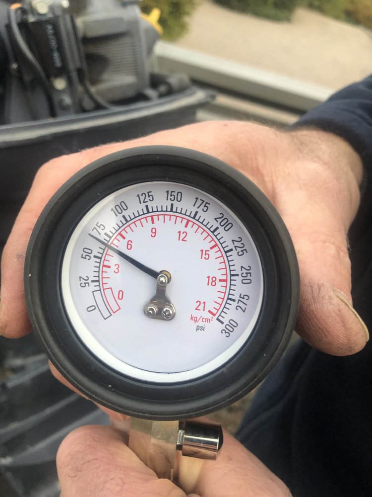

Jeg vil si resultatene ikke virker spesielt oppløftende.
For det første burde syklindrene vist tilnærmet identiske resultater.   Og Tallene virker veldig lave.    Vet ikke hva akkurat denne motormodellen forventes å ha , men ville antatt rundt 8 kg/cm2 ...?

Ja det var både lav å ujevn kompresjon, enten henger ringene eller så må registret være feil, feil register kan forklare att den ikke reagerer på startgassen, den blåses ut via ventiler før gnisten kommer.
Eller kan motor være skjært ?
Ikke enkelt å si fra godstolen :)
Du bør nok finne en kyndig mekaniker i ditt nærområde som tar ett feilsøk i rett rekkefølge for deg.
Forskjellige motorkonstruksjoner kan ha vidt forskjellig spec på dette.
Kan jo også være at måleren din viser lavt , samt at måten det testes på innvirker på resultatet. Men bare det at det er såpass stor forskjell mellom sylindrene indikerer at her må noe gjøres.
Mistenker Balder her har skrudd mer motor enn de fleste så han kan sikkert utdype det som trengs
Fant manual her  - ganske høy målt komp på disse  - 9,8 kg/cm2
