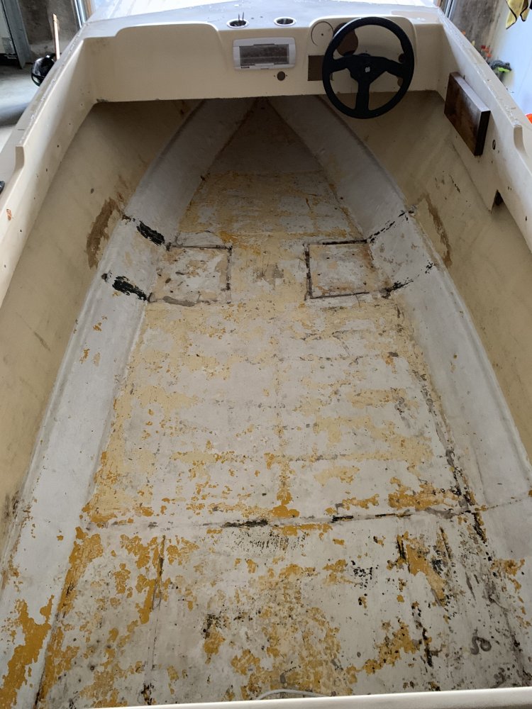

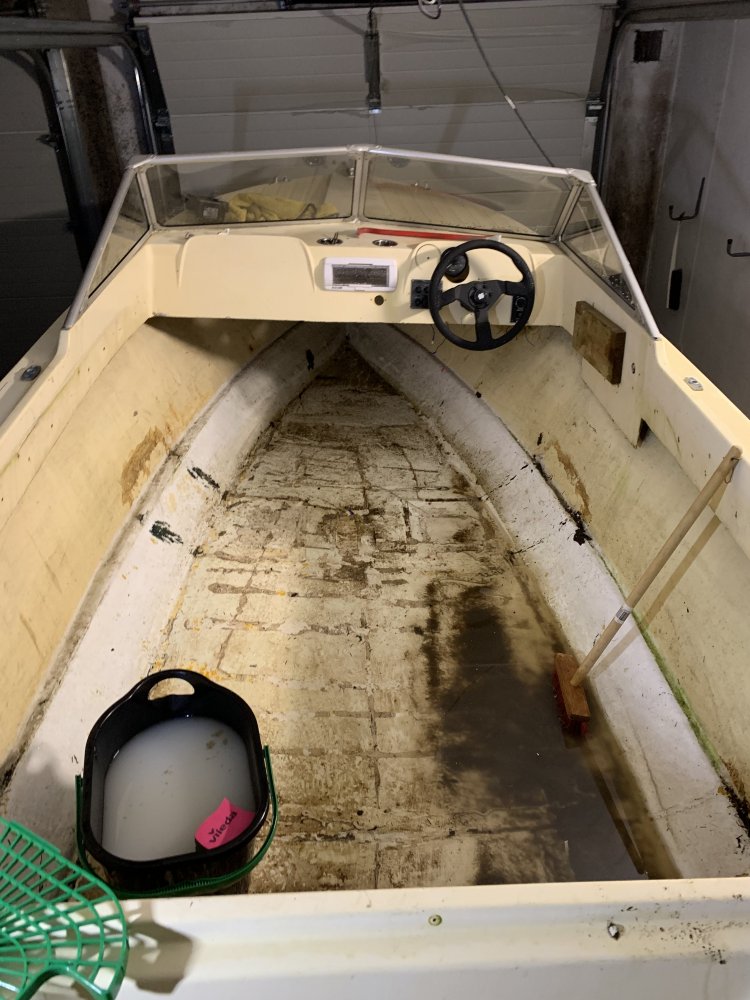

Da har tiden kommer for å pusse opp min Selco 15 fot. Står ikke hvilken båt det er men forrige eier mente det var en Selco 15.
kjøpe denne båten for ei stund siden for en billig penge. Har plan om å restaurere hele båten i håp om et bra resultat. Alt av tips taes imot med stor takk.
nå har jeg startet med å "ribbe" båten helt, for så å pusse og sparkle, pusse og sparkle til en perfekt finish.
Jeg har ikke mye aning når det gjelder å pusse båt å restaurere. Men tenke det hadde vært gøy med et prosjekt. Driver å leser på andre prosjekter for å få inspirasjon.
Håper noen har noe tips for blant annet:
- slipe/skrape bort alt av gammel lakk, prøvde å pusse med 40papir, men slipper ikke i det hele tatt.
- hva bør jeg lakkere / male med nede i båten

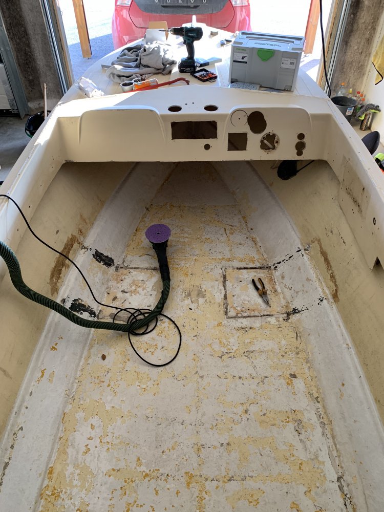

Det er visst ingen ordentlige glassfibereksperter som svarer deg, så da får jeg ty til, som mer generell opp-pusser. Mesteparten av opp-pussing er ned-pussing. For å komme til bunns i problemet må alt som er dårlig vekk, aller først. Det du skal sitte igjen med er alt det faste, skrella for alt dekke som er løst eller dårlig eller som ikke kan fungere som dekkbunn for det nye du skal ha oppå. Til det trenger du robust redskap. Jeg bruker vinkelsliper med sliperondell i sandpapir og båndsliper. De brukes til sliping. Til pussing kan du bruke eksentersliper, som jeg ser du har. Å pusse ned en båt tar uhyggelig lang tid, men å slipe går fort. Det viktigste er sjølsagt å sikre seg, særlig åndedretts-systemet, mens en jobber. Nå har jeg sagt det, så da kommer det sikkert noen og justerer det jeg har sagt, slik at du får vite om du skal være brutal, slik jeg anbefaler, eller være følsom og varsom.
Vinkelsliperen jeg bruker er liten og fryktelig billig. Den skal jo bare gå fort, og brukes mange plasser det er vanskelig å komme til. Båndsliperen jeg bruker er fra Bosch sin grønne serie, altså ikke helproff, men koster likevel litt over tusenlappen. Sliperondeller på drill kan sikkert også brukes, men min erfaring er at de er vonde å holde, og vanskelig å komme til med. Plansliper, hjørnesliper og slike gir alt for liten effekt, og kan erstattes av eksentersliperen og en slipekloss der den ikke kommer til.

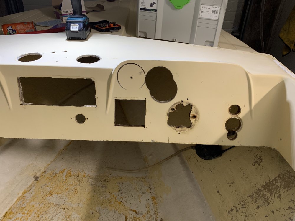

For å tette hullene i dasjbordet kan du skjære kantene med kniv slik at de skråner utover.
Dekk en finerplate med "Gladpack" og fest den med snekkertvinger mot baksiden.
Støp med polyester og glassfiber et par lag. La det herde og sparkle opp med glassfiber-
sparkel. Puss.
("Gladpack" kan brukes over alle flater du ikke vil at polyesteren skal feste til)

Gladpack eller voksduk (mindre "rynker") fungerer godt som anlegg om du skal dekke hull. Pass bare på god gradering inn mot senter. 1:12 er vel satt som en standard mener jeg å ha lest. 1 cm tykk skal ha 12 cm bredde på graderingen. Så er dashbordet 0.5 cm tykt så skal du ha 6 cm gradering utover. Og legg den bredeste remsen først, den får da best vedheft mot det opprinnelige.
