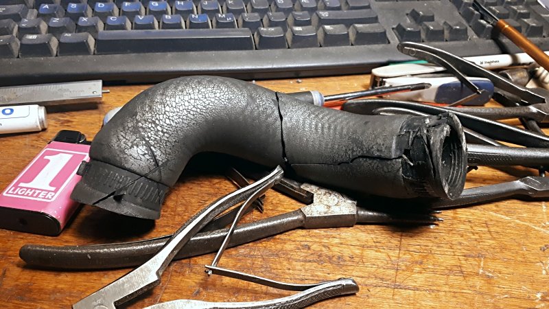

Lars H. Svart 1.November.2019 Emnestarter Link til dette innlegget Svart 1.November.2019 (redigert) Nå har jeg satt inn alt fra rep-settet i pumpen, og igår ble den montert tilbake i båten. Samtidig tok jeg en siste vinterkonservering av vannsystemet i båten. Og det var nok på tide. Her hjemme er det kuldegrader nå, og fordømrade, så snødde det litt nettopp. Jeg la forresten om til vinterdekk på bilen for et par dager siden. Den går nå på tøfler, mye stillere enn med sommerdekk. Neste runde på båtmotoren er å sette inn varmeveksleren/eksosmanifolden. Men etter 33 års drift, fant jeg ut at jeg bytter alle slanger for både sjøvann og ferskvann. To av dem måtte jeg skjære løs for å få ut manifolden. Jeg bestilte de like så godt fra Yanmardeler de også, da får jeg de ferdig med krokete bøyinger. Dermed blir det å bytte de samtidig med at setter inn manifolden en gang til uken om det ikke blir alt for kaldt under presenningen. Jeg får kjøre Eber'n og en vifteovn på 2000W. Jeg har sikret meg strøm inn til båten for vinteren. Men jeg må si jeg er imponert over tilgangen på deler til en 33 år gammel motor, jeg mener å tro at den gikk ut av produksjon i 1990! I mangel på nye bilder, får jeg legge ut bilde av typeskiltet. Det satt på den gamle manifolden og blir flyttet over på den nye. Redigert 1.November.2019 av Lars H. (see edit history) Sitér dette innlegget Lars H. Helgesen, "Kapteinen" på Trudelutt (Saga27) med hjemmehavn i Son, Oslofjorden Nettsteder jeg drifter: trudelutt.com oljepionerene.no Sagaforumet Webkameraer i gjestehavner Sverige https://trudelutt.com/webcams/ Som Paschuan i Soten sa på 1920-tallet: Ja, inte är jag mätt, men törstig är jag. Link to post
Lars H. Svart 1.November.2019 Emnestarter Link til dette innlegget Svart 1.November.2019 En liten kommentar til det å bytte slanger. Når de originale (som jeg måtte ødelegge for å få løs) hadde slik fasong, er det vel greit å kjøpe nye/originale med rett fasong selv om det koster litt? Sitér dette innlegget Lars H. Helgesen, "Kapteinen" på Trudelutt (Saga27) med hjemmehavn i Son, Oslofjorden Nettsteder jeg drifter: trudelutt.com oljepionerene.no Sagaforumet Webkameraer i gjestehavner Sverige https://trudelutt.com/webcams/ Som Paschuan i Soten sa på 1920-tallet: Ja, inte är jag mätt, men törstig är jag. Link to post

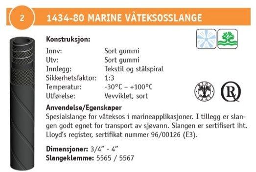

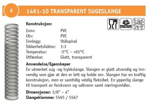

Lars H. Svart 2.November.2019 Emnestarter Link til dette innlegget Svart 2.November.2019 (redigert) Så var det tid for et nytt spørsmål. Jeg har jo bestilt alle de forskjellige slangene rundt på motoren som originaldeler, men jeg bør nok få meg en ny slange på rundt 3m 1" for sjøvannsinntaket frem til pumpen. Men hva velger jeg? Den må være ganske bøyelig der den går inn på pumpen. Jeg har en Hydroscan butikk 10 min å gå hjemmefra, og i katalogen deres for slanger til båt, fant jeg disse to forslagene, en slange i PVC og en i gummi. Den i PVC så fristende ut, men hva sier ekspertisen? Hvor bøyelig den i gummi er står det ikke noe om. Begge skal være godt egnet til sjøvann. Pris har jeg ikke foreløpig. Redigert 2.November.2019 av Lars H. (see edit history) Sitér dette innlegget Lars H. Helgesen, "Kapteinen" på Trudelutt (Saga27) med hjemmehavn i Son, Oslofjorden Nettsteder jeg drifter: trudelutt.com oljepionerene.no Sagaforumet Webkameraer i gjestehavner Sverige https://trudelutt.com/webcams/ Som Paschuan i Soten sa på 1920-tallet: Ja, inte är jag mätt, men törstig är jag. Link to post
Faxen Svart 2.November.2019 Link til dette innlegget Svart 2.November.2019 Jeg ville valgt PVC slangen. Brukte det på gamlebåten. Da kunne jeg se at vannet fosset igjennom, Sitér dette innlegget Fairline Mirage 29 er solgt. Link to post
Hulda Svart 2.November.2019 Link til dette innlegget Svart 2.November.2019 Hulda har ikke en eneste plastslange på sjøvannsiden. Grunnen er at jeg har sett for mange lekkasjer. Men de er billige. Det skal de ha. Sitér dette innlegget Link to post
Mix Svart 2.November.2019 Link til dette innlegget Svart 2.November.2019 Som Hulda, bruker gummislange til dette. Sitér dette innlegget Link to post

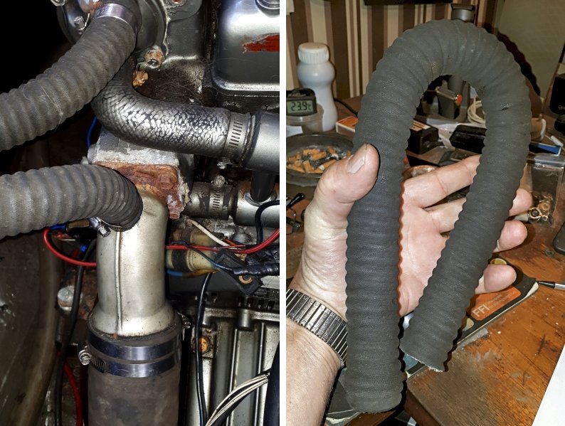

Lars H. Svart 2.November.2019 Emnestarter Link til dette innlegget Svart 2.November.2019 (redigert) Nå må jeg nok gå litt i meg selv. Her kommer jeg med et spørsmål om hvilken slangetype jeg skal velge, og så har jeg nesten allerede valgt. Sorry! Jeg er jo egentlig helt enig med Hulda angående plast og har motforestillinger om det produktet. Denne slangen kommer til å ligge i klem på veien til pumpen og kanskje også gnage, og da er nok en god slange av gummi bedre. I 1995 da jeg fikk vann inn i motoren, monterte jeg en U-bøy med lufting på toppen mellom varmeveksleren og eksosbendet for å sikre meg mot en slik ny hendelse. Da brukte jeg en armert gummislange som er like god nå 24 år senere. Den har tydeligvis klart sjøvann helt utmerket. Det var en slange som lett lar seg bøye med en hånd uten å bli flatklemt i det hele tatt. En slik slange kunne jeg tenkt meg denne gangen også, men jeg har bare en liten bit liggende igjen. Kanskje jeg skulle å få tak i noe lignende? Men jeg aner ikke hvor jeg kjøpte den slangen, noen med et tips? Redigert 2.November.2019 av Lars H. (see edit history) Sitér dette innlegget Lars H. Helgesen, "Kapteinen" på Trudelutt (Saga27) med hjemmehavn i Son, Oslofjorden Nettsteder jeg drifter: trudelutt.com oljepionerene.no Sagaforumet Webkameraer i gjestehavner Sverige https://trudelutt.com/webcams/ Som Paschuan i Soten sa på 1920-tallet: Ja, inte är jag mätt, men törstig är jag. Link to post
