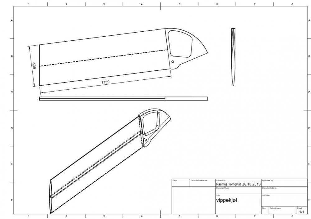

Jeg må lage, eller rettere sagt få lagd, en ny svingkjøl til vår Horizon 39. Kjølen har ingen betydning for stabiliteten, kun avdrift. Jeg tenker at toppen av kjølen vannskjæres ut av en 45 mm plate, og resten, dvs. "sverdet" sveises. Sverdet er to stk. 4 mm plater med en langsgående rygg også i 4mm plate.
Tanken er å prime med epoxyprimer utvendig, men hva er lurt å gjøre innvendig? Lanolin, skum eller noe helt annet.
Der er tenkt en bunnplate også selv om den ikke vises så bra på tegningen. Dermed skal kjølen være tett.
