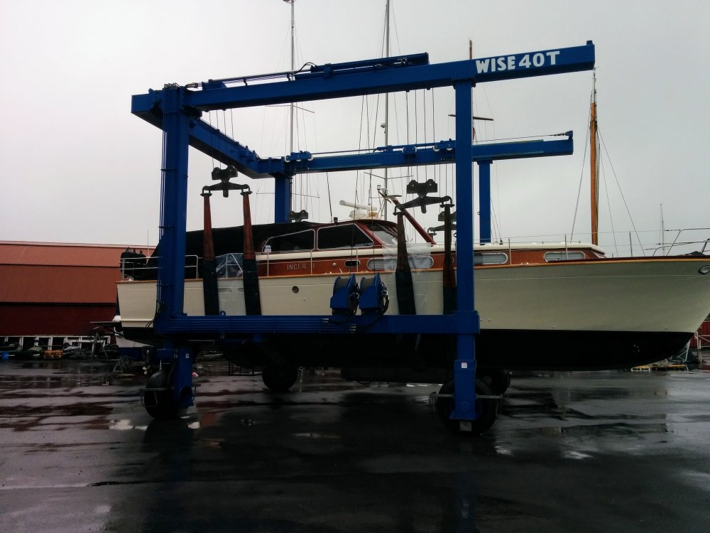

Fjellfisk Startet 30.Oktober.2019 Link til dette innlegget Startet 30.Oktober.2019 Vi prøver å ordne med lang-transport av en trebåt. Det er en 51 fots legeskyssbåt fra Brødrene Aa. Den er 15 meter lang, 4 meter bred og ca. 22 tonn. Spørsmålet som transportørene stiller er: Kan den løftes med kran? Spesifikt: "Med rundslings som belaster kjølen på to punkter" Noen som har kjennskap til dette? Sitér dette innlegget Link to post
Fru Jacobsen Svart 30.Oktober.2019 Link til dette innlegget Svart 30.Oktober.2019 For det første kan du ikke bruke rundslings! Den må minimum løftes med 4 stk brede båtstopper Sitér dette innlegget "Det hender ikke ofte, men kan dog slumpe - at nogen har til ansigt der andre har til rumpe" D1 Link to post
hanto1 Svart 30.Oktober.2019 Link til dette innlegget Svart 30.Oktober.2019 Enig angående flatstropper men har ikke sett noen løft med 4 stropper på båter i den størrelsen. Brukte 2 stk lange stropper på 30T ex losbåt sist. Sitér dette innlegget Link to post
Ida Marie III Svart 30.Oktober.2019 Link til dette innlegget Svart 30.Oktober.2019 I utgangspunktet bør det få greit.. som hanto 1 sier, brede flatstropper ... bred blir de uansett med den vekten.. Men trebåt er trebåt...er den " sliten" kan du lett få press skader på den.. Et bredt åk er dødsviktig... Sitér dette innlegget Link to post
LALUNA II Svart 30.Oktober.2019 Link til dette innlegget Svart 30.Oktober.2019 Kanskje en telefon til Brødrene Aa kunne vært lurt her https://www.braa.no/contact-us/ Sitér dette innlegget Ha en flott dag på sjøen med gode venner Pensjonist Link to post
Fru Jacobsen Svart 30.Oktober.2019 Link til dette innlegget Svart 30.Oktober.2019 (redigert) hanto1 skrev 46 minutter siden: Enig angående flatstropper men har ikke sett noen løft med 4 stropper på båter i den størrelsen. Brukte 2 stk lange stropper på 30T ex losbåt sist. Jeg løfter 25 losbåter i året og bruker kun 4 stropper eller også løfteørene på dekk. (Eller slipp). Men disse er heller ikke bygget i tre. Redigert 30.Oktober.2019 av Fru Jacobsen (see edit history) Sitér dette innlegget "Det hender ikke ofte, men kan dog slumpe - at nogen har til ansigt der andre har til rumpe" D1 Link to post
KDB Svart 30.Oktober.2019 Link til dette innlegget Svart 30.Oktober.2019 12 tonn Brødrene AA. Bruker 2x2 brede stropper. Har også løftet med 2 stk. Uansett må en unngå press innover, bruk åk bredere enn båten. Plassering på rett område på kjølen er viktig. 22 tonn må en vertfall bruke 4 stropper riktig plassert. Sitér dette innlegget Link to post

dieselfan Svart 30.Oktober.2019 Link til dette innlegget Svart 30.Oktober.2019 Vil det ikke være fordelaktig å legge en 6"x6" 2 meter lang eikeboks under kjølen som trykkpunktfordeler i tillegg til flatstroppene? Sitér dette innlegget Link to post
