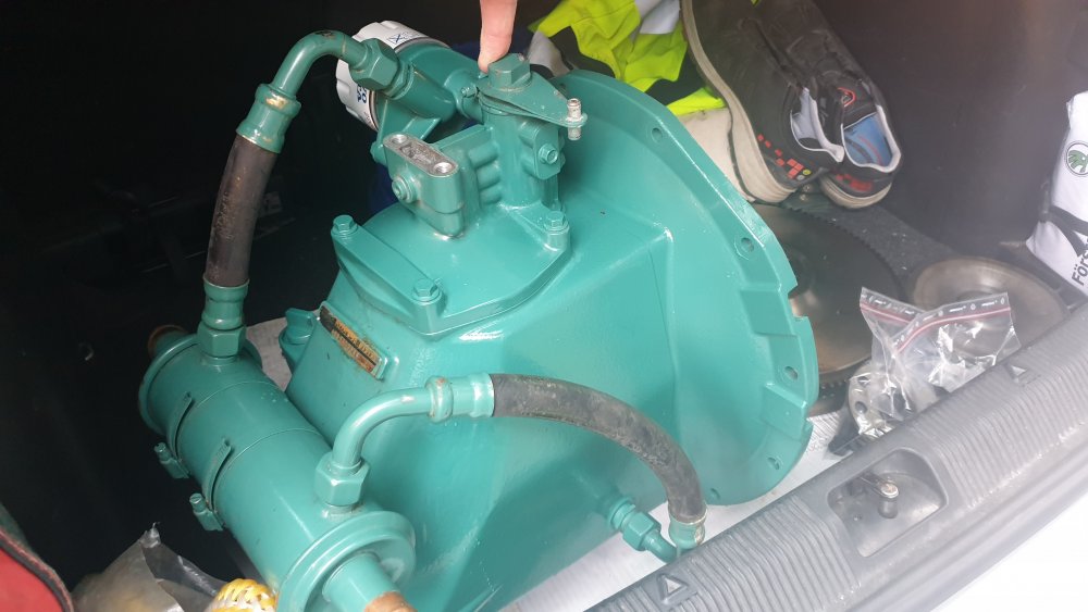

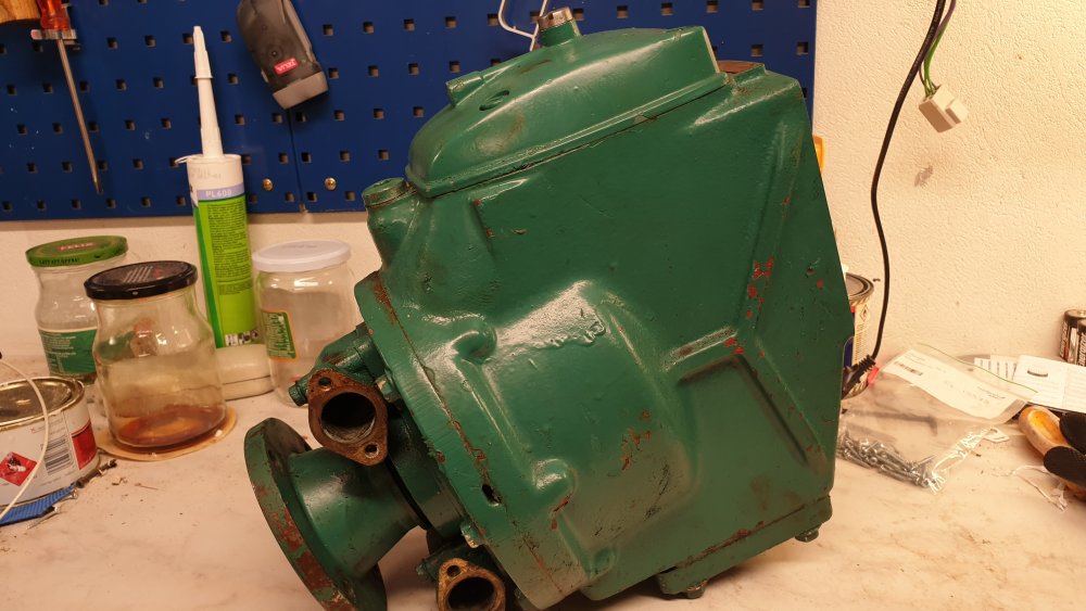

1stPeregrine Svart 30.Oktober.2019 Link til dette innlegget Svart 30.Oktober.2019 Hej, jag bifogar 2 bilder där du kan se lite av skillnaden måtten har jag inte . Jag bytte själv nu i höstas. Du behöver byta svänghjul och svängningdämparen också ihop med HS1. Växelvajern kommer bakifrån på HS1 vilket ställer till det ibland beroende på hur mycket plats du har. De är inte lätta att hitta. Link to post
