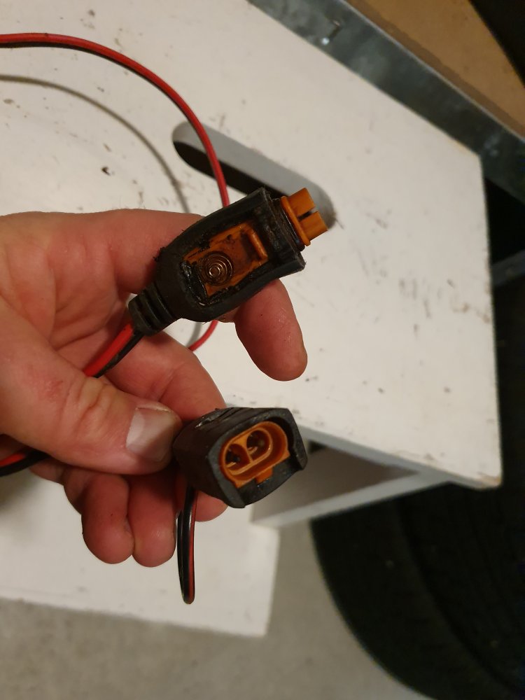

Geb skrev 14 minutter siden:
Gir en slik lader spenning kun når batteriet er tilkoblet, eller er laderen ødelagt?
Kan den testes ved andre metoder?
Elektroniske batteriladere trenger ofre en mot spenning for å begynne å lade så ja den må være tilkoblet ett batteri for å kunne lade.
Teste om den virker gjør du med ett voltmeter/multimeter når den er tilkoblet ett batteri.
Ett full ladet batteri har ca 12,75V mens ladespenningen med batteriladeren  tilkoblet vil være ca 13,7-14.5 V alt etter som hvor batteriladeren er i lade syklusen.
Hvis kontakten på ledningen inn på laderen er i orden får du kjøpt den andre delen med kontakt,ledning og ringsko eller eventuelt batteriklyper som reservedel.
Hvis ikke den er i orden så er det bare å klippe ledningen og skjøte inn valgfri ledning lengde med ønsket  tilkobling til batteriet.
Redigert av pipe (see edit history)
Ok.
Da er det ut for å finne noen meter ekstra kabel, kabelsko, etc.
Er det forsvarlig å bruke klyper på begge polene?
