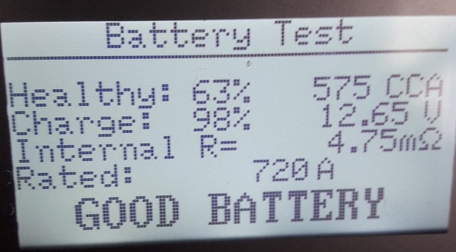

PiperBill Startet 2.November.2019 Link til dette innlegget Startet 2.November.2019 Jeg har 4 x 100Ah AGM batterier til forbruk. De er fra oktober 2010 så det nærmere seg pensjonsalder tekte jeg. Testet alle 4 i dag. 3 batterier vise 86% «healthy». Fulladet til 12.7v og med intern motstand på 3.8 – 4.0. Bare den ene viser litt dårligere resultat som på bildet under. Jeg tar bort den ene som er litt svak og så bruker vi de 3 andre i en sesong til for så å bytte til litium. Sitér dette innlegget And always remember the wire should have a higher rating than the fuse as otherwise the wire becomes the fuse! Link to post

Supermix Svart 2.November.2019 Link til dette innlegget Svart 2.November.2019 @PiperBill Hvilken batteritester bruker du? Sitér dette innlegget Link to post

PiperBill Svart 3.November.2019 Emnestarter Link til dette innlegget Svart 3.November.2019 (redigert) Supermix skrev for 12 timer siden: @PiperBill Hvilken batteritester bruker du? Denne her https://www.biltema.no/bil---mc/verkstedsutstyr/testinstrument/batteritestere/batteritester-pro-2000039750 Redigert 3.November.2019 av PiperBill (see edit history) Sitér dette innlegget And always remember the wire should have a higher rating than the fuse as otherwise the wire becomes the fuse! Link to post

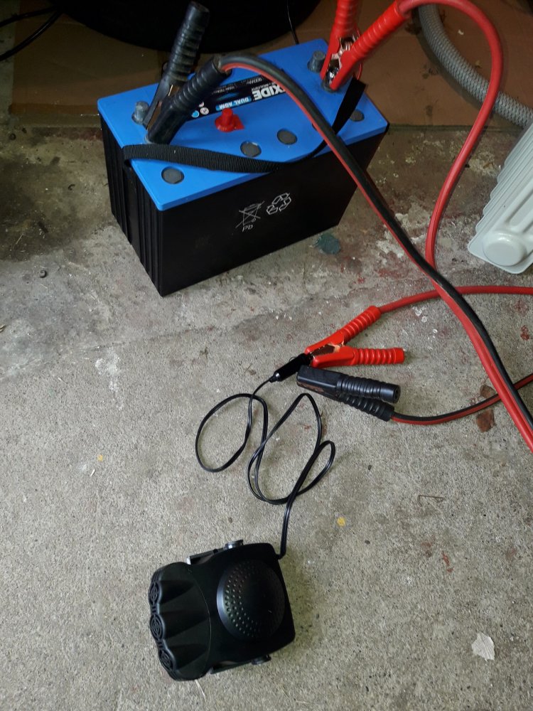

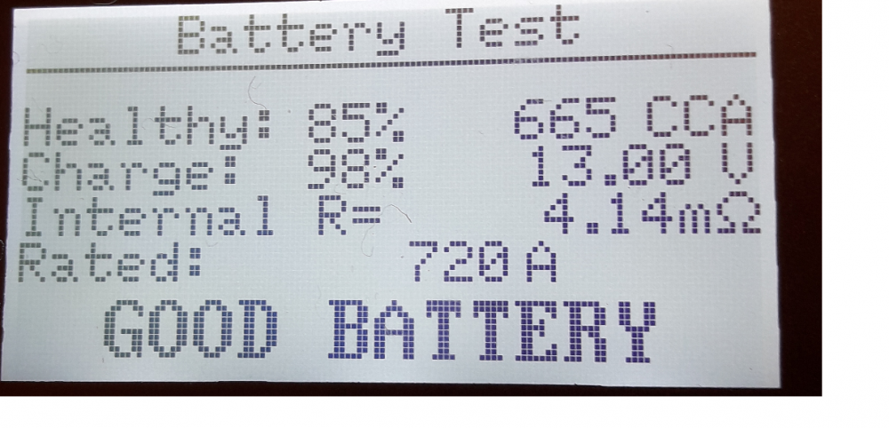

PiperBill Svart 3.November.2019 Emnestarter Link til dette innlegget Svart 3.November.2019 Hadde batteriet på ladning i går kveld men den gikk rett på vedlikehold og viste 100% ladet. Lot det står på laderen i 3 timer. Testet den igjen nå 12 timer etterpå og det er en liten forbedring. Spesielt på milliohms (4.14 mot 4.75 i går) Nå har jeg koblet til en 12v vifteovn og skal kjører batteriet helt ned for så å lade den opp igjen. Sitér dette innlegget And always remember the wire should have a higher rating than the fuse as otherwise the wire becomes the fuse! Link to post
