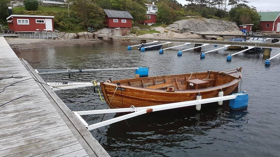

Har selv, nylig fått kjøpt meg en Jansen-Snekke, byget ved Båtbyggeriet på Hvasser.
I og med at familien til kona, kommer fra Hvasser, så var det ekstra hyggelig å få tak i en av disse.
Helt til høyre på bildet av snekka, kan man se båtbyggeriet på Hvasser. Så kan kanskje si at snekka har kommet "hjem" :-)

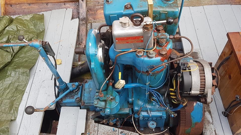

Helt åpen tresnekke, med halvdekk, eller det som vel kalles Stavern dekk foran? Den er bygget i 1886-87 Den har en 10 Hk Sabb fra samme tid. Hadde egentlig tenkt meg en eldre FM eller Marna bensin motor, for å få litt roligere gange, men ville vel vært galskap å bytte den "evighets-motoren" ut med en bensiner….

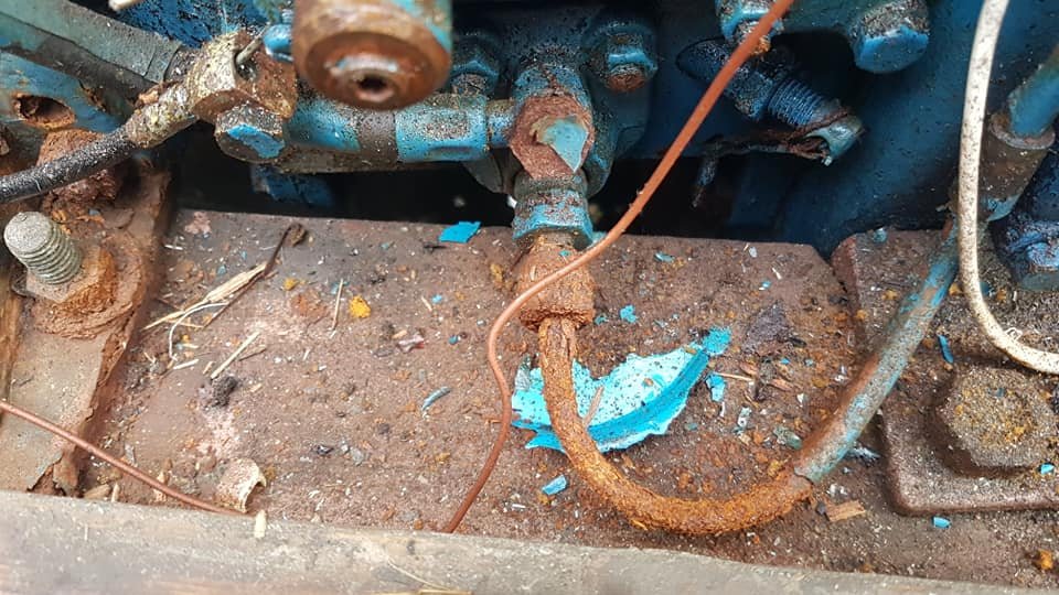

Motor er helt komplett, men skulle gjerne ha byttet ut Diesel rørene, da de er skikkelig rustne et par steder. Vet dette er å få tak i, men syns det var litt vel mye å betale over 1000 kroner pr stk. I alle fall for min lommebok. Om noe har disse, og vil selge, så send meg en melding.

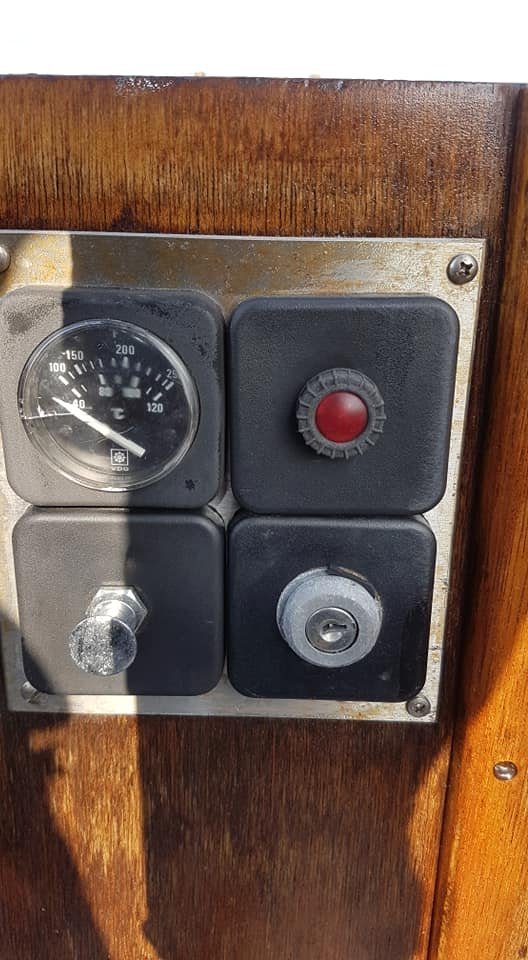

Trenger også Temp-Måleren øverst til venstre på bildet med instrumentene.

Dieselrør kan alle som driver med rep av dieselmotorer og dyser lage om du tar med det gamle som mal.

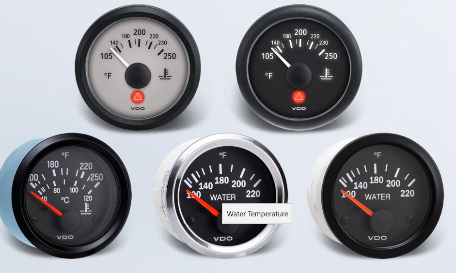

Iflg VDO så ser det ut til at de instrumentene ikke selges lenger, må kanskje se på bruktmarkedet om du skal ha en helt lik. Serien het vel Blue line ser det ut til og jeg har disse i min 90-tallsbåt. Edit: finnes på eBay til en stiv pris https://www.ebay.com/itm/VDO-313-001-Blue-Line-Boat-Marine-12V-2-250-Temperature-Gauge-NOS/254389950711?hash=item3b3ad298f7:g:lqAAAOSwROldpeyX
https://www.ebay.com/itm/VDO-Marine-Temperaturanzeige/254395603552?hash=item3b3b28da60:g:nkYAAOSwZi5drY-j
Dette er hva VDO leverer pr i dag iflg deres katalog. Nå ser det ut til at ditt instrument har en sprek men om "glasset" er av plast så er det mulig å polere det opp til full glans igjen. Mulig jeg har et slikt "glass" liggende kan sjekke om du vil prøve å bytte glass.

Den rusta på dieselrøret ser ubetydelig ut ut ifra det jeg kan tolke fra bildet.
Puss over og lakk det opp, holder i snaue100 år til??
Bildet er tatt etter at jeg fjernet den verste rusta, og satte det inn med olje. Så nok betydelig verre ut, og ut fra den store kaka med rust rundt der bøyen er, gjorde meg litt bekymra. Men takker for tips, og får prøve å pusse litt, og se om det blir å bare male over. :-)

Takker så mye. Også  for tips og linker. Kan jo i beste fall være dårlig kontakt, eller en gåen giver. Så får prøve å sjekke litt nærmere, før jeg konkluderer.
