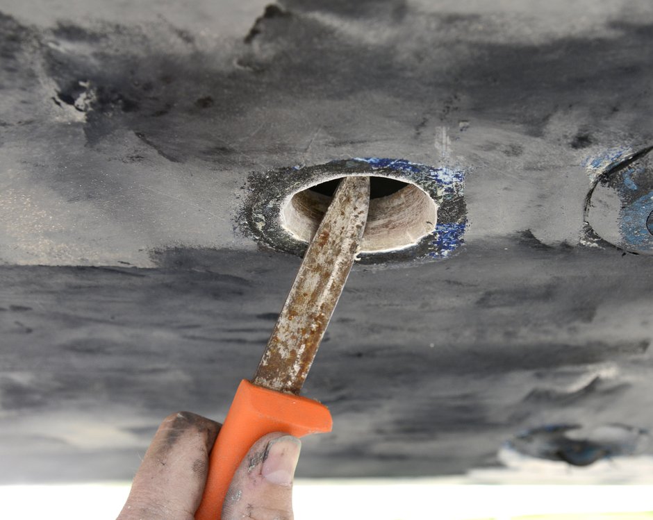

Arne Henriksen Svart 26.November.2019 Link til dette innlegget Svart 26.November.2019 Well, tror ikke jeg heller ville sovet godt med den reparasjonen - her er bilde av hullet fra utsiden, før de såvidt jeg kan skjønne tapet en plastplate utenpå og startet støpejobben med å fylle epoxy og biter av glassfiber fra innsiden. Ikke bra, helt enig at dette bare ble en plugg i hullet... Sitér dette innlegget mvh, Arne www.tiarora.no Link to post

Krimart Svart 27.November.2019 Link til dette innlegget Svart 27.November.2019 Arne Henriksen skrev for 6 timer siden: Well, tror ikke jeg heller ville sovet godt med den reparasjonen - her er bilde av hullet fra utsiden, før de såvidt jeg kan skjønne tapet en plastplate utenpå og startet støpejobben med å fylle epoxy og biter av glassfiber fra innsiden. Ikke bra, helt enig at dette bare ble en plugg i hullet... hvis det er slik at seilbladet artikkelen ikke skråslipte rundt hullet, men bare fylte opp er jeg helt enig , da er det katastrofalt dårlig. Det burde jo de i bladet I så fall vite? Men det er jo da dårlig uansett aceton, csm eller duk, epoxy eller polyester, så hvorfor så mye fokus på det i kritikken? Sitér dette innlegget Link to post
ivar Svart 27.November.2019 Link til dette innlegget Svart 27.November.2019 har fyllt igjen hull på det viset en gang (hull etter bilstereo) - "latmannsjobb" uten krav til styrke. Og det sprakk opp i topcoaten etter ikke alt for lang tid. Det gir jo en pekepinn på hvor lurt det er..! Sitér dette innlegget Lurøy / Svalbard. Båter: Gromling 15/60 Yamaha / Wesling 490 m/80 Yamaha / Yamarin 5940 m/ F115 Yamaha / Achilles LS4 (RIP) Aquaquick MS265 West Commando 270 m/ 4hk Yamaha Link to post

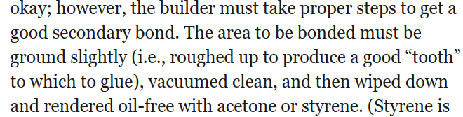

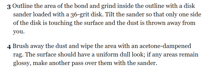

Guest Thostr Svart 27.November.2019 Link til dette innlegget Svart 27.November.2019 (redigert) On 11/26/2019 at 1:34 PM, Knude said: Hvordan du laminerer er opp til deg men den vaskinga med aceton etter sliping er i alle prosedyrer FY. Både i produksjon og reperasjon.Du kliner oppløst voks sammen med rester av slipestøv ned i alle slipe stripene som er ment for å utvide arealet. Jeg lurer litt på om du har noen referanse på dette med at å rengjøre med aceton (eller styren) er FY? Nå er jo jeg en glad amatør, men jeg sjekket mine favoritt-kilder og fant 'rengjør med aceton' på alle tre steder: 1. "Elements of boat strength" (https://www.amazon.com/Elements-Boat-Strength-Builders-Designers/dp/0070231591). Her heter det om å få 'secondary bond' når man laminerer i flere omganger: 2. "Complete Illustrated Sailboat Maintenance Manual" (https://www.amazon.com/Caseys-Complete-Illustrated-Sailboat-Maintenance/dp/0071462848) om "laminate repair" (den generelle delen): 3. "Boatworks today" (youtube-kanal om båtreparasjoner med en fokus på layup), episode "There is a hole in my boat part 1" fra circa 7:29 og utover. Her tørker han helt klart ned laminat etter å ha slipt ned laminatet. Jeg skjønner jo at særlig de to siste referansene mine er mer "folkelige", men den første boken fikk jeg tips hos hos en båtdesigner og var visstnok en anerkjent bok (handler dog mest om 'scantling rules' men beskriver ulike layup-strategier og prosedyrer, diskuterer egenskaper til ulike resin-systemer osv). Så det er oppsiktsvekkende for meg om det er "FY" å rengjøre laminat med aceton etter sliping! Vil gjerne lære litt mer om dette. Jeg sliper alltid med svært grovt papir for å få anleggsflate og har tenkt at det er tilstrekkelig, samt at det er svært viktig å rengjøre både før og etter sliping for å unngå kontaminering av laminatet/dårlig sekundær-heft. Kan du hjelpe meg å forstå, ev. komme med mer faglig tunge referanser som motsier ev utfyller det ovenfor? Redigert 27.November.2019 av Thostr (see edit history) Sitér dette innlegget Link to post
Knude Svart 27.November.2019 Link til dette innlegget Svart 27.November.2019 (redigert) Knude skrev On 26.11.2019 at 13.34: @Krimart. Du ville også bli overasket over hvor skjeldent epoxy på polyester gir vesentlig bedre vedheft på et ukomplisert polyester laminat. Har brukt for demonstrasjon epoxy på vinylester (industri kvalitet) kontra Biltema Orto av simpleste sort. Det er altså ikke en vedtatt sannhet at alltid epoxy henger best. har også brukt epoxy mot Iso polyester på gammelt laminat (over ti år) i undervisning sammenheng å lite av det som står i litteraturen stemmer med virkeligheten der og da. Hvordan du laminerer er opp til deg men den vaskinga med aceton etter sliping er i alle prosedyrer FY. Både i produksjon og reperasjon.Du kliner oppløst voks sammen med rester av slipestøv ned i alle slipe stripene som er ment for å utvide arealet. Ellers kommer jo du med mange gode å hjelpsomme råd og betraktninger. . Ser at det blir etterlyst referanser på mine kommentarer både av @Krimart og @Thostr På min påstand om at ikke alltid Epoxy hefter vesentlig bedre på gammelt laminat og at å vaske med aceton før laminering er Fy. poenget med min første kommentar var i forbindelse med behovet for vedhefts prøver. Ta alltid det så er heft evne kontrollert . Min påstand er i forhold til heftprøver jeg selv har utført eller dokumentert . Også i undervisning i bedriftsintern opplæring , samt utarbeidelse av prosedyrer for bedrifter eller sensur av fagprøver. Alt dette er det heldigvis andre har betalt for og ikke kan publiseres i et diskusjonsforum . Så litt om vasking. Var en del brukt på produksjon bedriften for 20-30 år siden. Ble gradvis fjernet i forbindelse med miljø polyester som har en del voks i kjemien. Den er styren løselig men oppløses delvis av aceton. ( Ikke veldig vanskelig å se faren jeg peker på....) Derfor gikk brangsjen bort i fra dette og prosedyrer ligger i den enkelte bedrift sine kvalitets system. Refererer da til bedrifter jeg har jobbet i eller utført oppdrag for. Der var det Fy. ut over dette ingen referanser å tilby så får man Google den som vil...... Redigert 27.November.2019 av Knude (see edit history) Sitér dette innlegget Bygger 47 fot Trawler Yacht tegnet av Bruce Roberts Goodson Bygge 47 fot Trawler Yacht fra cd til ferdig båt Link to post
Guest Thostr Svart 27.November.2019 Link til dette innlegget Svart 27.November.2019 (redigert) 3 hours ago, Knude said: ut over dette ingen referanser å tilby så får man Google den som vil...... Takk for svar. Har googlet som bare det, uten at jeg kan finne noe rundt dette. West Systems-guiden nevner imidlertid ikke noe om vasking etter sliping. Kanskje noen med bedre google-foo enn meg kan bidra her? Er kanskje ikke slik at denne bransjen baserer seg på publisert forskning eller internasjonalt anerkjente standarder som er alment tilgjengelige? Synes vel det er ganske sterkt å kalle det "fy" å vaske ut fra hva som er framkommet så langt. Kan det være miljø/HMS-messige forhold som tilsier at man ønsker å unngå å bruke aceton kanskje, eller andre årsaker som ikke direkte har med det laminerings-tekniske? Du får unnskylde at jeg ikke umiddelbart ser den faren som du ikke mener er vanskelig å se, er det delvis oppløst voks som er verre enn voks? Redigert 27.November.2019 av Thostr (see edit history) Sitér dette innlegget Link to post
Jakob T Svart 27.November.2019 Link til dette innlegget Svart 27.November.2019 Vask før sliping.Når ein er ferdig med sliping,fjern støv,så slip lett over med ny flapdisk eller lignende før priming.Fjern støv,viktig med litt grov sliping for å få større overflate for heft.Kan og vere ein fordel å bruke ein primer for bedre heft. Ofte er det Vinilester med ein G4 primer som gir best heft. Sitér dette innlegget Link to post
Knude Svart 27.November.2019 Link til dette innlegget Svart 27.November.2019 (redigert) @Thostr Dette er ikke noe jeg har funnet på , men den gangen vi ble klar over fenomenet (husker ikke nå hvor det kom fra men muligens fra produsenten av polyesteren) nemlig at det dannes et belegg av halvoppløst voks og støvrester ble det i produksjons bedrifter prosedyren endret til : aldrig vaske med aceton før laminering.( fare for fett eller olje ved manglende sliping er noe annet.) fenomenet er ogsåsynlig om man jobber med mørke gelcoatfarger. Da sees det om filla kommer utenfor slipt område . sees som hvite skygger og er vanskelig å fjerne. Som @Jakob T skriver skal støv fjernes med støvsuger eller liknende. Ellers er vinylester med eller uten primer ofre en vinner når heftprøver utføres. Har selv ikke brukt den primeren men vet flere reprasjons verksteder som stort sett jobber med fiskebåter bruker vinylester på primer. men igjen. Mitt enkle bidrag til tråden. Ta vedhefts prøver å vask verktøyet i aceton. Redigert 27.November.2019 av Knude (see edit history) Sitér dette innlegget Bygger 47 fot Trawler Yacht tegnet av Bruce Roberts Goodson Bygge 47 fot Trawler Yacht fra cd til ferdig båt Link to post
Komodo Svart 27.November.2019 Link til dette innlegget Svart 27.November.2019 Jakob T skrev for 3 timer siden: Vask før sliping. Det rådet der har jo framkommet flere ganger, men jeg synes ikke alltid det er så lett å følge. Dersom man skal mellomslipe mellom to lamineringer er som regel ikke flaten fra sist laminering slett nok til at man får vasket rent med aceton. Det jeg noen ganger har gjort i de tilfellene er å matte lett over for hånd slik at overflaten blir tilstrekkelig glatt, så har jeg vasket med aceton. Deretter har jeg gått til med K40 for å matte ned overflaten skikkelig, slik at man får fram den gråhvite overflaten jevnt over hele. Så har jeg feiet eller støvsugd vekk støvet. Tanken min har vært at polyesteren utskiller en vokshinne på overflaten ved herding som jeg vil fjerne. Ved å dra kjapt over for å få vekk evt. nupper eller tuster som stikker opp, blir det lettere å vaske skikkelig med aceton. Når man så mattsliper slipper man å dra denne voksen rundt i overflaten man sliper på. Ps: Understreker at dette er min høyst private teori som legmann i faget Sitér dette innlegget Draco 20 blir jolle Skroggjennomføringer og materialkvalitet DIY Badeplattform DIY Anker i syrefast Link to post
Arne2 Svart 28.November.2019 Link til dette innlegget Svart 28.November.2019 Jeg har så absolutt ikke grie på dette her, men på "oppfinnermaner" så mener jeg at det går ann å reparere et slikt hull som er vist på figuren over uten å svekke materialet rundt i nevneverdig grad, og uten å utføre de forholdsvis store stukturmessige endringer, slik som videoen over legger opp til. "Oppfinnermetoden" er denne: Man bruker et vinkelbor og borer 4-5 hull, radielt ut i fra det åpne hullet og inn i "grunnaterialet" til båten. Så dypper man 4-5 selvgjengende rustfrie stålskruer eller stålbolter i polyester og skrur de halvveis inn i grunnmaterialet. Så støper man en plugg, på stedet og "på enkelste måte" som så vil være sikret og holdt på plass av 4-5 innestøpte radielle stålskruer/stålbolter. Dette ville vel sannsynligvis ikke være noen vanlig eller tradisjonell fagmessig måte å gjøre tingene på, men ville det ikke kunne fungere? En annen løsning som egentlig fungerer etter samme prinsipp, "låst plugg", det vil jo være å frese inn en liten "kon" både på innside og på utside, slik at når man støper inn en plugg så har man et konisk parti både på utside og på innside som medfører at den innestøpte pluggen ikke kan skli ut. Ved å benytte prinsippet "låst innestøpt plugg" så slipper man større strukturelle endringer eller inngrep i skroget. Det spørs om ikke løsningen "nedfrest kon i begge ender" vil være den beste av disse to. Jeg ville faktisk tro (uten å ha greie på det) at prinsippet "låst plugg" skulle fungere bedre enn "store endringer i strukturen" slik som vist på videoen over. (For aakkurat denne typen reparasjon.) Sitér dette innlegget Link to post
