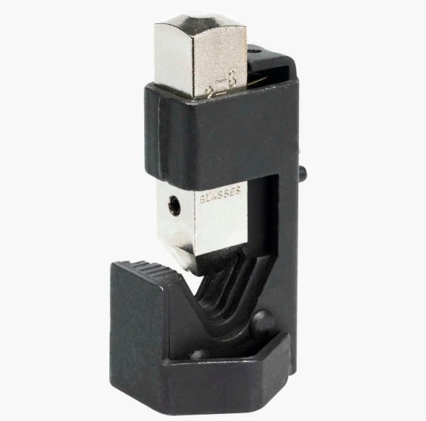

Jeg kan anbefale hydraulisk presse på den :)
Det funker nok fint. Da kan man presse sakte og kontrollert mens man ser på formendringen. Ideelt sett bør man da gjøre noen tester og notere hvor stort trykk man presser med på hver dimensjon. Alle oppegående presser har jo manometer.

Det hjelper ikke med krympetang  dersom man ikke har kabelsko som er riktige i forhold til tanga. Jeg har en slik stor tang fra Biltema. Den ser jo veldig flott ut, og er enkel i bruk. Men jeg har opplevd mange ganger at jeg ikke får noe særlig press på kabelskoen. Det har vært så ille at jeg til og med har presset 50mm2 sko i sporet for 16mm2 i nødens stund. Dersom man presser og håndtaket bare synker i bunn uten at motstanden øker nevneverdig blir det ikke rare presset på kobberet. Da er det en falsk trygghet å bruke krympetang.
Dersom man imidlertid gjør som @Kjellg og kjøper en god kalibrert tang med kabelsko som hører til blir saken en helt annen. Og jeg er selvsagt enig i at det er det beste :thumbsup: Men med billigtang fra BT og tilfeldige kabelsko er det russisk rulett hvordan resultatet blir. Da er det sikrere med slagverktøyet som man kjenner at bunner.

Det har jeg også opplevd. Jeg hadde den tanga med «bakker» og det var ofte jeg måtte gå ned en størrelse på bakkene for å få press på skoene. Men da ble det igjen for hard press slik at det oppstod vinger på skoene. Tang og sko fra samme butikk.
Mulig det bare er teoretisk men jeg velger å høre på produsentene som har kjørt en masse tester på sko, tenger og crimp. Det som går igjen hos alle dem er at det er særdeles viktig å velge riktig, for det er en jungel av tenger og sko på markedet. Som mange der sier så er kanskje vinger på skoene det verste.
Men samtidig så har jeg sette flere press med det slagverktøyet og det ser faktisk bra ut. Men om det ser like bra ut under mikroskop vet jeg ikke. Men jeg ser at de holder..

Nei, den er blå. Men den ser veldig lik ut, så det er mulig at det er samme tang bare annen farge. Kabelsko var også fra BT. Men jeg vil tilføye at det ikke gjaldt alle kabelskoene. Jeg har lagt opp ganske mye i båten, og har brukt både tanga og slagverktøyet. Når jeg har følt at jeg har fått en god forbindelse med tanga så har jeg brukt den. Hvis ikke har jeg brukt slagverktøyet for å få god nok trøkk på skoa.
Understreker at jeg ikke mener at slagverktøyet er bedre enn tang, men dersom tang og sko ikke passer til hverandre kan slagverktøyet være bedre. Men selvsagt er det en forutsetning at man vet hva man driver med. Hvis ikke må man få hjelp av mor, far, eller en annen voksen til dette :giggle:
