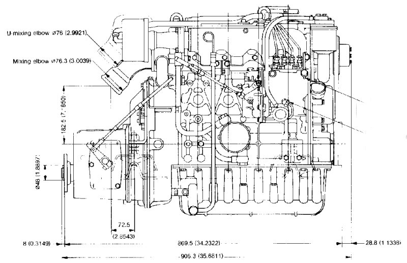

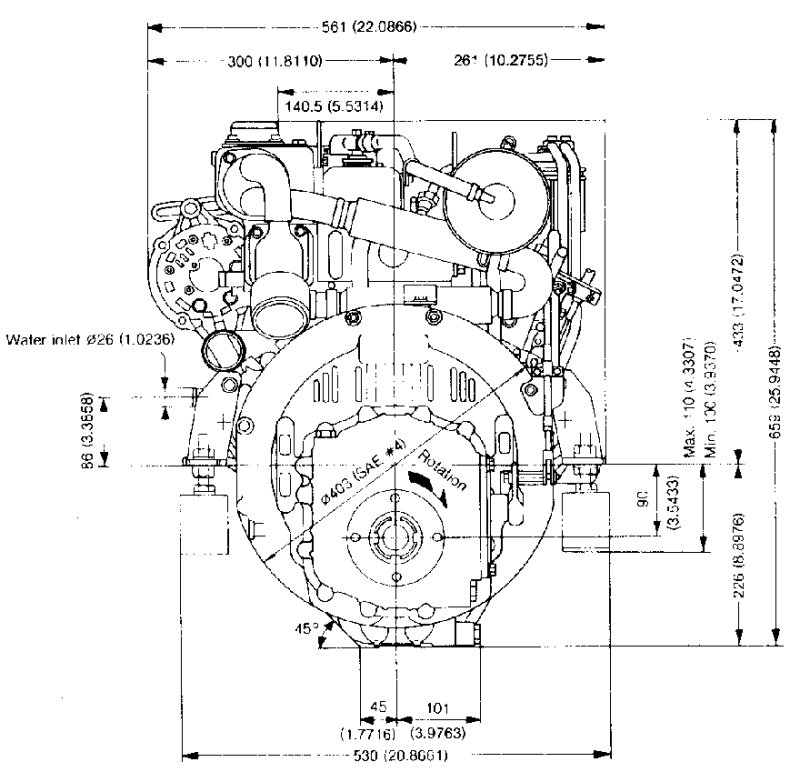

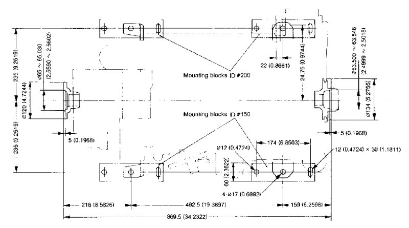

Lars H. Svart 26.Desember.2019 Link til dette innlegget Svart 26.Desember.2019 Her tegninger for motordimensjonene på motoren i min Saga 27. Det er en Yanmar 4JHE 44Hp som har sittet i båten fra den var ny i 1986. Jeg har ikke sluregear, men på tomgang er hastigheten i underkant av 2knop. På full guffe kan jeg gå i 7,5knop som vel er omtrent "skroghastigheten". Sitér dette innlegget Lars H. Helgesen, "Kapteinen" på Trudelutt (Saga27) med hjemmehavn i Son, Oslofjorden Nettsteder jeg drifter: trudelutt.com oljepionerene.no Sagaforumet Webkameraer i gjestehavner Sverige https://trudelutt.com/webcams/ Som Paschuan i Soten sa på 1920-tallet: Ja, inte är jag mätt, men törstig är jag. Link to post
