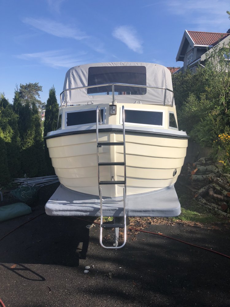

Jeg begynte i 2017 å pusse opp min Sollux 24ac fra 1988/88 med 5,4L Bedford rekke 6 som jeg kjøpte på våren samme år. Mye er gjort både innvendig, utvendig og med motor, men jeg har kommet til et punkt hvor jeg enten ønsker å kjøpe ny motor med alle fordelene det har, da den jeg har er fra 1967 (fungerer men alderen kommer man ikke unna, jeg stoler ikke på den), eller selge båten til fordel for større og annen type (seil?)båt. Jeg har en 18 fots skjærgårdsjeep som er bruksbåt/fiskebåt året rundt, så jeg tåler at Solluxen står på land i ny og ned, så på sjøen kommer jeg uansett. Skal sies at båten har fått på ny rekke på akterkabinen som jeg tegnet selv, og ny kalesje, og nytt stort kjøleskap.. renovert mye treverk osv osv. Det er vanskelig å selge noe man har lagt ned enormt mye arbeid i, samtidig så må man være fornuftig når man kommer til det man føler er grensen for hva man skal legge ned i en båt i forhold til verdien på disse båtene i dag, man får aldri tilbake pengene hvis det skal selges igjen. Jeg legger ved noen bilder, så kan dere jo si hva dere mener, jeg er fryktelig usikker. Skal jeg beholde den blir det ny innredning i akterkabinen ,og samme finish i kabinen foran som ute. Ny motor må det også bli.  Dette krever mye arbeid, men fint blir det jo alltids. Båten har jo potensial.. men hvor er grensen til sunn fornuft...?

Ja båten ser jo utrolig bra ut. Var sikkert mye arbeid og kos å komme dit. Og hvis du ønsker å gjøre det igjen så er jo det en ærlig sak, og ny båt ok. Du får kanskje maks igjen 50 øre for hver krone du har investert (tall hørt på Amerikansk podcast), men det sier lite om kvaliteten på tiden du har med arbeidet...
Jo takk, båten er fin den, jeg tror jeg har brukt ca 500 arbeidstimer på den, jeg vurderer jo å beholde den. Siste jeg kjøpte var nytt kjøleskap gass/12v/220v på 94L kjøl, 12L frys, bygd inn der toalettrommet i kabinen oftest er på SB side. Kan nevne at jeg har byttet hydraulikk slanger til styring også. Som dere ser på bildene har jeg åpnet godt opp mellom kabinen og utearealet, dette medførte at jeg fikk en mer åpen løsning, og romfølelse i båten samt god luftgjennomstrømning som forebygger jordslag og fukt. Planen videre er å gjøre om akterkabinen til toalettrom og garderobe, da vi aldri er mer enn to som overnatter i båten. Vil få på plass en webasto også :) hvis jeg bytter motor blir det mer nøkternt, klarer meg med 35-50hk for å putre rundt. Jeg er ikke sikker enda men kan få kjøpt overhalt yanmar til ca 30000, det frister jo :)
Enig med de andre her. Båten ser meget hel og fin ut, og det er mye bra oppgraderinger og arbeid som er utført.
Forutsatt at du er fornøyd med båtens egenskaper og størrelse, og kan tenke deg å beholde den noen år til ville jeg satt inn en ny(ere) motor.
Om du en gang i fremtiden velger å selge vil jo båten også være langt mer attraktiv på bruktmarkedet med nyere motor, men du bør nok ikke forvente å få igjen alle kr som legges inn:rolleyes:.
Utrolig pen båt:thumbsup:
En 5,4 liters rekkesekser, må jo ruve godt ombord, så en mindre 3 eller 4 sylinders vil sikkert frigjøre litt plass ombord?
Som kjøper ville jeg personlig nok mistet interessen om jeg så det sto en gammel Bedford ombord, og slik tror jeg flere ville tenke. Uansett hvor bra disse motorene er, så er de temmelig ukurante i markedet.

Tror du har rett... jeg har jo muligheten til å få kanskje Norges fineste Sollux ? ?
Jeg er veldig glad i klassiske trebåter også, og liker å jobbe med tre å få gode resultater. Jeg har hatt 5 båter. To av dem var tre, det er balsam for min sjel  å skape et flott smykke av en båt. Flott å ha en plastbåt med interiør i teak som skinner som et smykkeskrin. Plastbelagt respatex interiør er ikke noe for meg. Man lærer mye om materialer når man jobber med treverk på denne måten, og lærer seg å jobbe med riktige teknikker og produkter som eksempelvis olje og spritbeiser for å skape riktig glød og kontraster i treet. Owatrol edeltreolje, og Liberon sine beiser er mine favoritter. Det er gøy å gjøre en innsats når man får fram «wow» effekten hos andre. Jeg pleier å bruke 7 strøk edeltreolje, er liksom ikke lov med mindre ?Det er også utrolig trivelig å være i en flott båt. Det er nesten bare en selv som setter begrensningene.. mine  arbeidstimer er for meg gratis :) Får jeg inn en mindre motor kan jeg kanskje få mer eller mindre flatt gulv i båten, uten motorkassen, det hadde vært deilig, og frigjørende :)

Ja, tenkte det samme når jeg så den motorkassen på bildet...
Kassen var jo flott i seg selv, men ødelegger mye plass i båten...
Ny motor vil forandre hele båten... mener jeg har sett de båtene der med motor under dørken...
Er du fornøyd med fart og plass, er det ingen grunn for å bytte båten...
