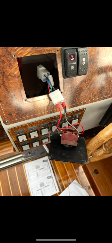

Kælsn Svart 14.Mars.2021 Link til dette innlegget Svart 14.Mars.2021 Skal ombord å prøve litt.... har det for meg at den grå er konstant +, å den røde går eine veien på propp. Å da blir det ikke plug and play.. skal måle litt å finne ut.. takk for svar hær er altså blå mot rød. Alle di andre er rett Sitér dette innlegget Link to post
Elise Svart 14.Mars.2021 Link til dette innlegget Svart 14.Mars.2021 Sort er minus, rød er pluss, grå og blå er hver sin vei og pluss styrt. Sitér dette innlegget Link to post

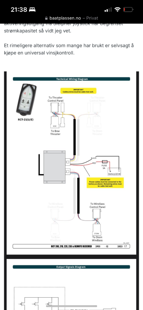

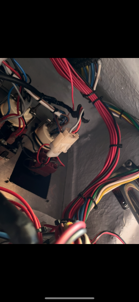

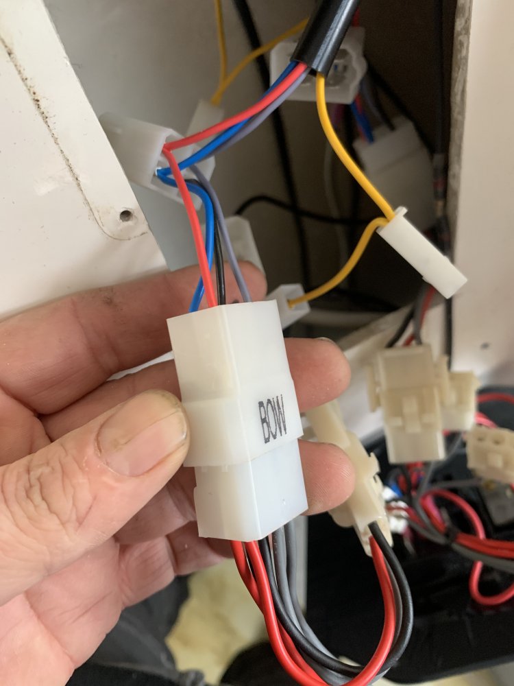

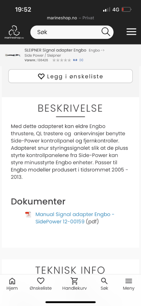

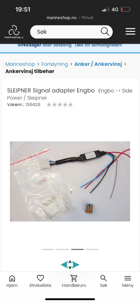

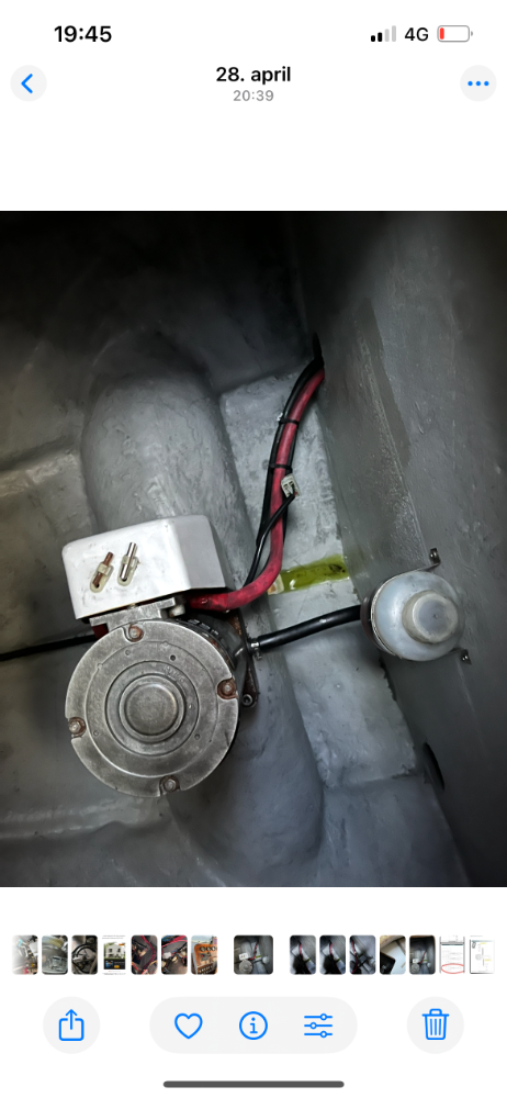

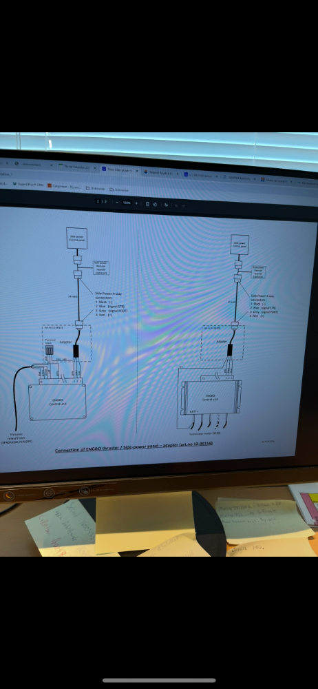

Theoball Svart 23.Juni Link til dette innlegget Svart 23.Juni Hei. Prøver blåse liv i denne tråden da jeg prøver koble opp mottaker og fjernkontroll til Thruster og ankervinsj i min 96 mod scand baltic med org sleipner Thruster. Koblingene til ankervinsjen var bare å koble på mottakeren. På kontrollpanelet til thrusteren passer ikke koblingene overens så brukte her kabelsko og det er kun 3 kabler: sort, grå og rød? Selgeren på maritim sa jeg måtte ha en adapter kabel også. Men blir usikker på om det er riktig? Har koblet opp som koblingsskjema for mottaker og fjernkontroll sier. Det klikker når jeg prøver kjøre vinsj men skjer ikke noe. 0 liv på Thruster. Må jeg da i tillegg legge + kabel fra Thruster til adapter kabelen ? ( er jo egen + på denne ) eller skal denne da erstatte + fra batteriet? håper noen forstod :) Sitér dette innlegget Link to post
