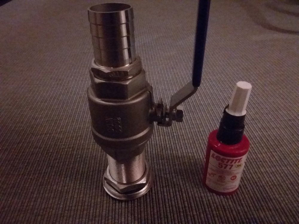

Locktite 243 som gjengetetting?
Goddis77
nomen skrev 13 minutter siden:
577 på syrefast skal vel helst brukes sammen med aktivator??
Har hørt mange som har sagt det før deg, men skal vi stole på produsenten så er svaret Nei...
Det er noe jeg har posta mange manger men få synes å stole på det produsenten skriver  :crazy:
https://www.henkel-adhesives.com/ca/en/product/thread-sealants/loctite_577.html
Her er to av utsagnene:
  • High performance on passive metals without an activator
  • Cures on active and inactive metals
Om noen trenger 243 "ish" så er denne billig noen uker til :crazy:
$1.5 ink porto rett i postkassa.... https://www.aliexpress.com/item/4000628575168.html
De har de fleste andre av de vanlige typene, men finner ikke 577.  Den jeg har er 21 år gammel og virker tilsynelatende enda...
https://www.aliexpress.com/wholesale?trafficChannel=main&d=y&CatId=0&SearchText=243+glue+screw&ltype=wholesale&isFreeShip=n&SortType=price_asc&page=1&groupsort=1
dieselfan skrev On ‎20‎.‎01‎.‎2020 at 23.16:
Detta veit produsenten ikke noe om!
Jeg har brukt 577 onshore/offshore og i Hulda. Har aldri møtt krav til bruk av aktivator. Helt sikkert ikke om bord i Hulda :-)
