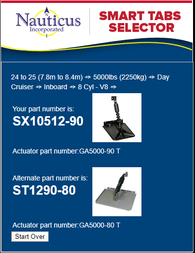

På hjemmesiden til Nauticus kommer de med to anbefalinger til min båt.
SX10512-90:
Planstørrelse: 240 x 250
ST1290-80:
Planstørrelse: 300 x 230
Hva bør man velge, kompositt eller stål?

Jeg ville på din båt gått for brett med så stort areal/mye løft som mulig pga båtstørrelse, kompositt brettene er sterkere enn man skulle tro.
Ja du får båten raskere i plan, båten vil slå mindre/tar sjøen bedre da baugen presses ned av brett, den blir stødigere, å du vil sansynligvis få noe høyere fart, spesielt om det er litt lite motor.
