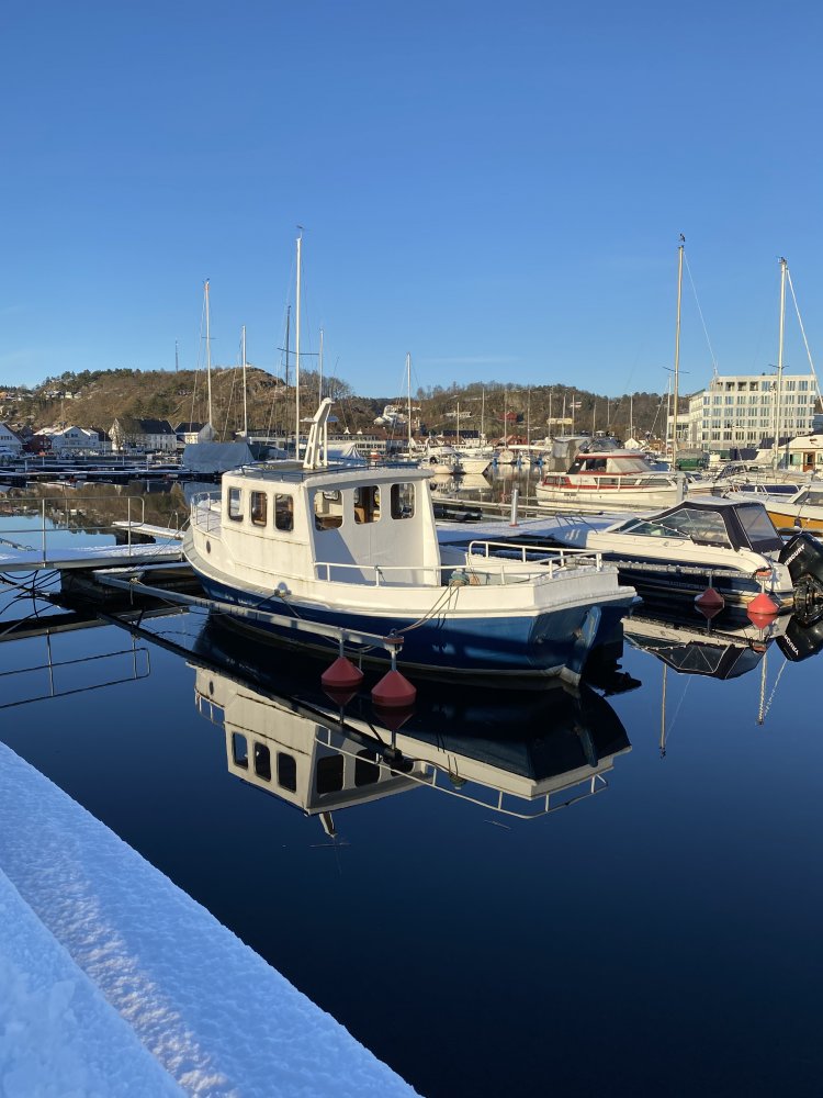

@Hulda jeg var akkurat hos dekkmann å fikk fylt 2x25 liters kanner med bly/lodd, henter 2 kanner til på mandag?? Dette burde duge? Alt man kan få gratis er jo bra?
Da kan du eksempelvis ta deg en tur til en slipp/båtopplag og plukke brukte anoder. Hos meg kunne jeg fritt ta med alle de sinkanodene jeg gadd sist jeg var på land, sikkert 500 kg. Sink har noe redusert vekt i forhold til bly, men det er ikke rare forskjellen. Som over, balanseringsvekter er nå laget av sink, bly er forbudt brukt grunnet miljøgiftighet.
Det kommer an på hvor mange kilo du trenger for å rette båten. Hvilket du ser etter hvert.
Ser du ligger på Malmøsiden, gleder meg til å komme forbi, og er du i båten kan det bli hyggelig...
Det Index foreslo er det jeg selv har brukt. Men du må passe på ikke å plastkannene med sink for langt bak. Jo lenger fra sentrum av båten, jo mer endres sjøegenskapene. Jeg la 300 kg i en Tromøy 23 som jeg ville ha litt mer stabil. Masse diskusjon da om det skulle ligge i senter eller ute i borde. Jeg la det (2x 150) ute i borde, men under vannlinja, og det fungerte greit. Lurt tips å bygge en forskaling slik at du har mest mulig styr på det.
Hvor er gavlbåten din bygd?
@Nero II bare hyggelig om du kommer innom, båten skal snart opp å inn i en hall på Spiggeren, må skjære ut plata hvor 3 av vinduene sitter da det er fukt skade. Så tilbake med ny plate med 3 vinduer som da har gummipakkning, først da vil jeg få tørket opp fukt inne i hytta før olje/lakk jobb begynner. Skal også senke motor luke på akterdekk slik at dørken blir slett, deretter får den 3 lag med glassfiber og polyester. Det er det jeg gjør i år, må jo bruke den litt også?

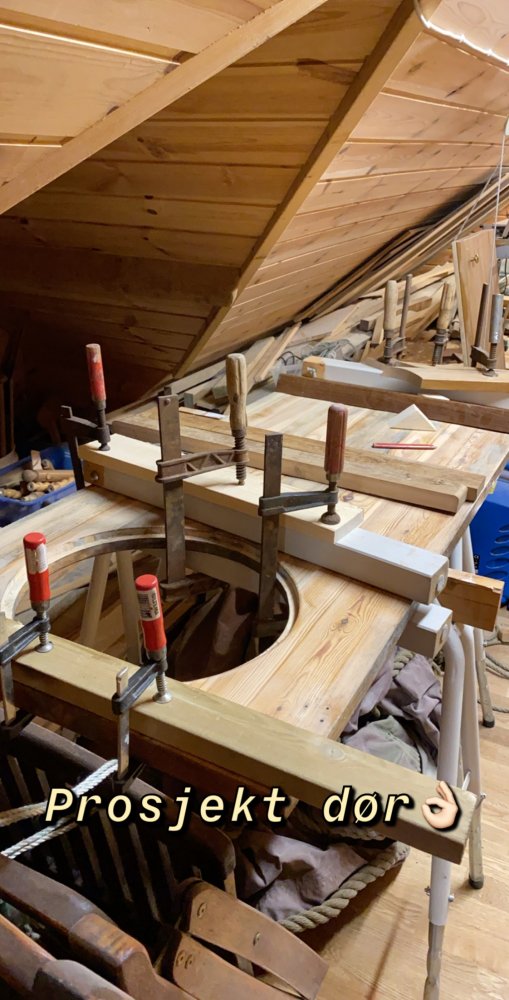

Holder også på å restaurere døra til hytta (se bilde).
