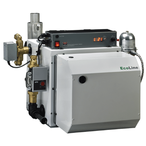

Det er en slik som står i min båt:
Kabola KB20 Calorifier. Hvor Calorifier står for varmtvannsbreder varmer (som jeg kaller VVB heretter). Den har 2 soner, 1 for varmtvann og 1 for sentralvarme.
Strømforbruket som jeg har målt stemmer, og den største synderen er forbrenningsviften. Den bruker 135W. Men det er som påpekt av andre her kun når brenneren går for fult. Så at jeg ser mellom 158W og 267W på full spiker er normalt.
Når jeg ser tilbake til henteturen, så hadde vi heftig forbruk, og mer enn nok varme. Nå forstår jeg også hvorfor. Det er 7 radiatorer ombord, og 3xhåndkle radiatorer. Alle var satt til maks. Maks på thermostatene er 28 grader. Ergo her går hele sløyfa på maks kontinuerlig, for vi nådde nok aldri 28 grader.
Kabola'en skal levere 8kW og det gjør den nok, men det er også 3x viftekonvektorer ombord, som hver og en kan trekke 6kW fra sløyfa. Vi hadde dem på 50%. Ergo trakk nok de 9kW alene. Så Kabola'en brant kontinuerlig, og da med forståelig høyt forbruk.
På toppen av det, så var VVB sløyfa tilkoblet, så hver gang den trengte varme, så gikk nok den også. VVB sløyfa går automatisk etter thermostat i VVB og den har prioritet så lenge den ønsker varme. 3veis ventilen slår da over til VVB og ingenting sirkulerer i sentralvarme anlegget.
